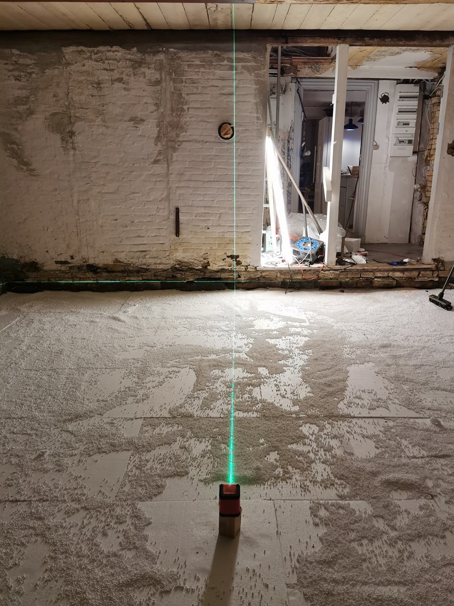

Jeg skal have ca. 6-8 cm leca ud som bund nu. Ville I stampe det fast, eller blot rette af, inden sundolitten lægges?
Leca kan ikke stampes, og behøver det heller ikke, Men jeg ville nu starte med sundolite, det isolerer bedre end leca og er også kapilar brydende. skal der rettes af kan du enten gøre det på nuværende bund eller bruge sand som man bruger til at lægge fliser i udvendig. Hvis det ikke er super tørt ved udlægning kan man med forsigtighed gå på det medens nederste lag sundolit udlægges.
Det er ikke super vigtig med at bunden er i korrekt højde når konstruktionen indeholder beton plade. Det er der man finretter det.

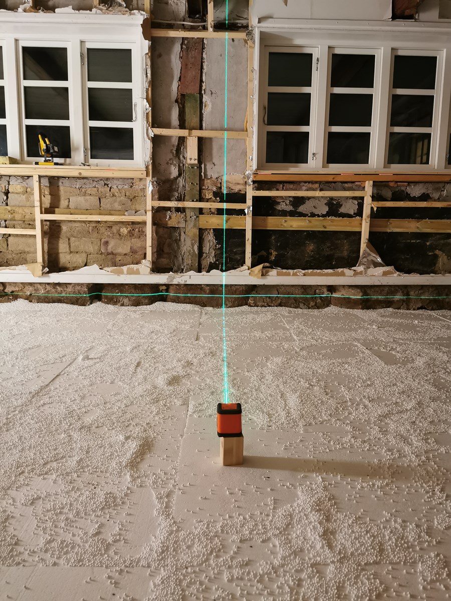

Første lag sundolit lagt... Mega spændende om det er stabilt og fast.
Det bliver stabilt og fast.
Sundolit på Leca kan godt være noget levende at gå på. Læg et bræt eller plade når du skal lægge næste lag Sundolit. Den flytter du selvfølgelig i takt med isoleringen lægges.
