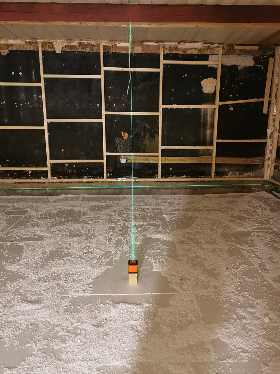

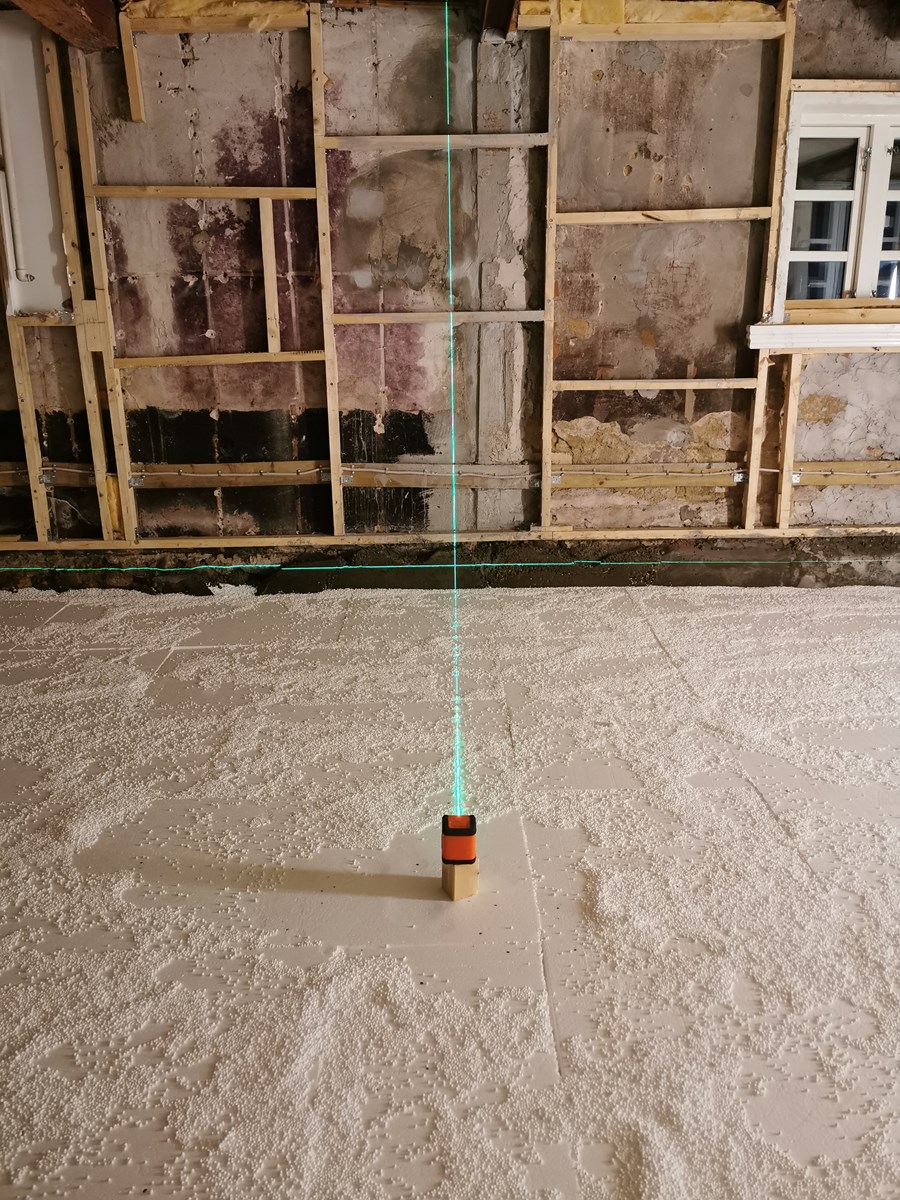

2. lag sundolit er lagt, så kan jeg roligt begynde med opvarmningen til at blande og fordele 3 ton beton.

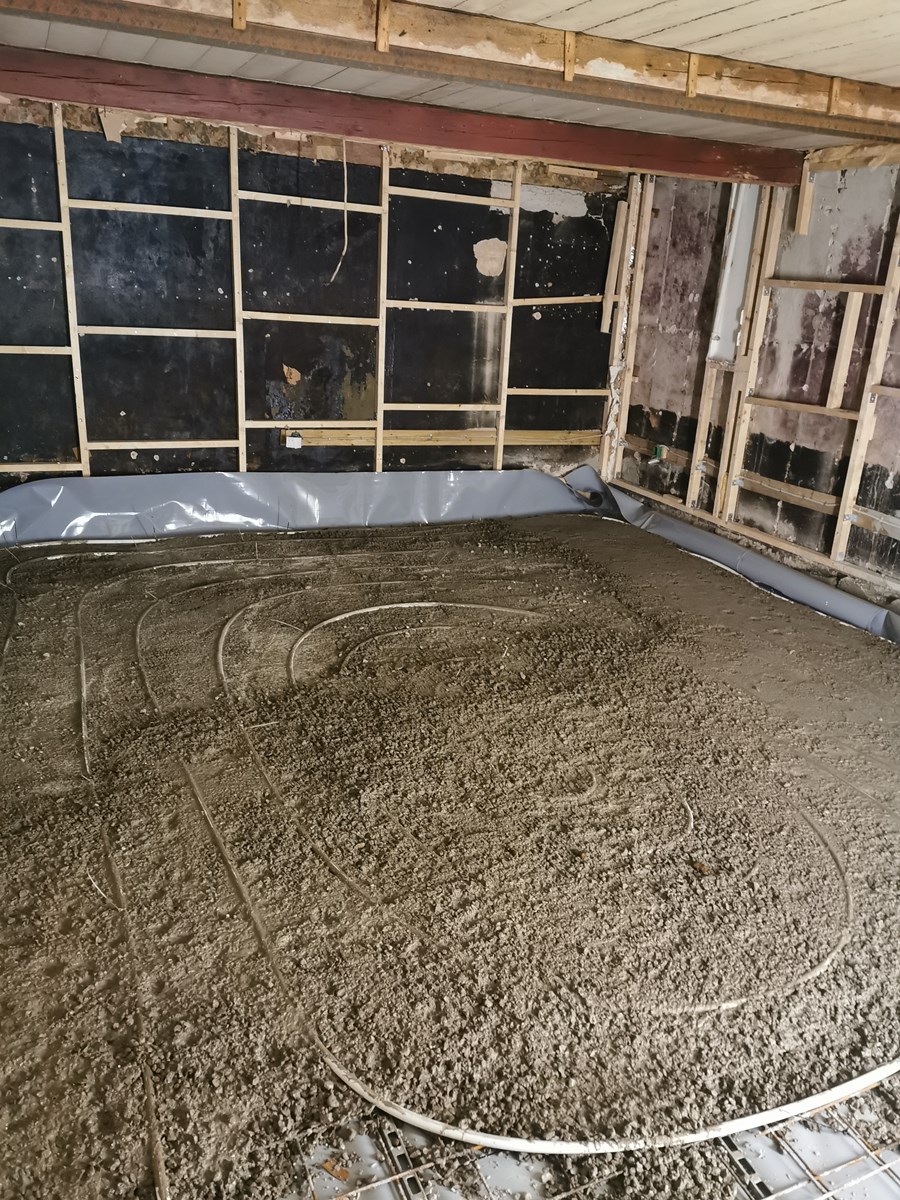

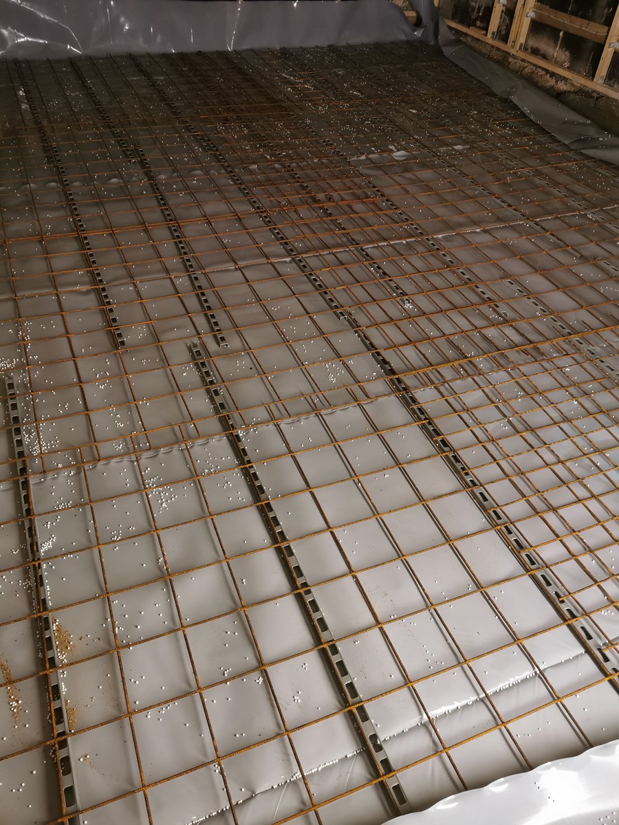

Så langt så godt....

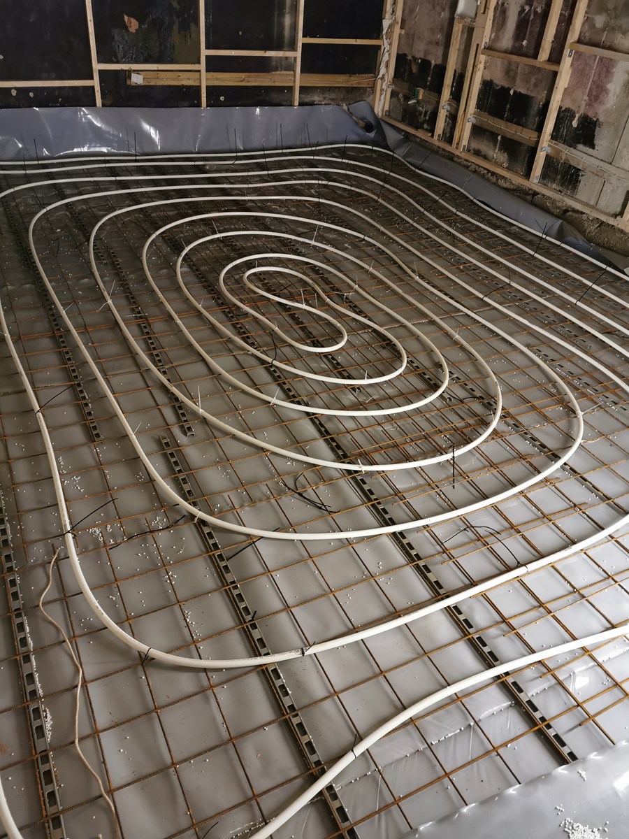

Startede med at rulle de 120m 22mm slange ud... Det skulle jeg aldring have gjort, er du tosset en fuglerede der kom ud af det, og det resulterede i at jeg fik lavet et knæk på slangen godt 10 m inde i rullen. Jeg overvejede længe om det mon gik med knækket, og besluttede så at skære det af, for ikke at risikere noget. Så ud med 110m slange, hvilket gik meget fint. Slangen er stripset fast til rivenettet.

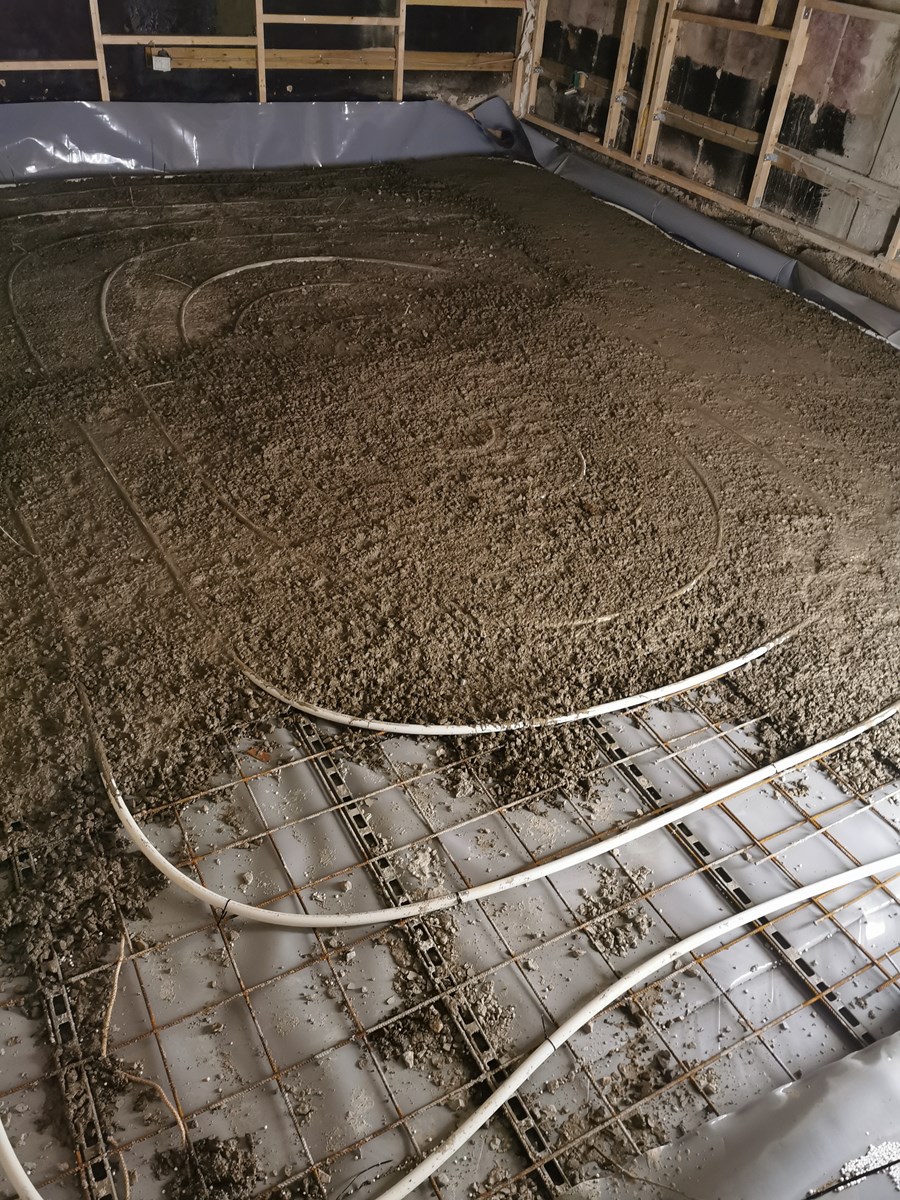

Jeg har brugt meget tid på at overveje hvordan jeg skulle støbe gulvet. Alt fra færdige leverede løsninger ca 17000,-, til leveret beton pumpet ind... Ca 7000,- til at gøre alt selv... 3000,- støbemix + Aalborg cement (ca 30 poser).
Jeg gør det selv.
Mørtelblander, trillebør og skovl og så derudad... Virkelig hårdt men også utroligt lærerigt.
Lørdag lagde jeg første del 1/4  (halvdelen af rummet, til slangehøjde... Ca 5 cm. Idag søndag, den resterende del af rummet 2/4..
Nu skal jeg blot finde en løsning hvorpå jeg sikrer et gulv der bliver lige, i vatter mm. Og der skal sikres mod kuldebro mod fundamentet.
