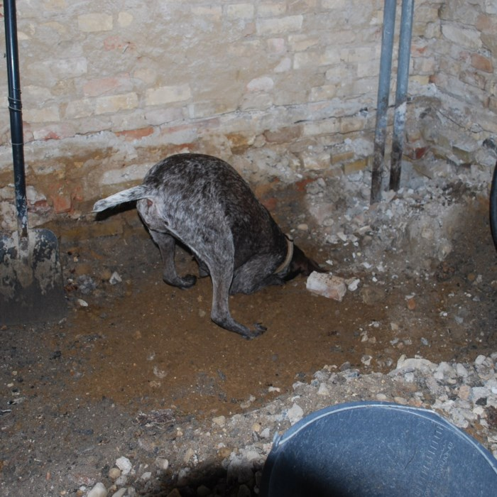

Har du haft en minigraver inde, eller er det bare fat i spaden og så afsted derudad?
Det var bare at tage fat med greb og skovl, men heldigvis havde jeg min trofaste hjælper - inspektøren.
Haha... Godt ord igen 🤓

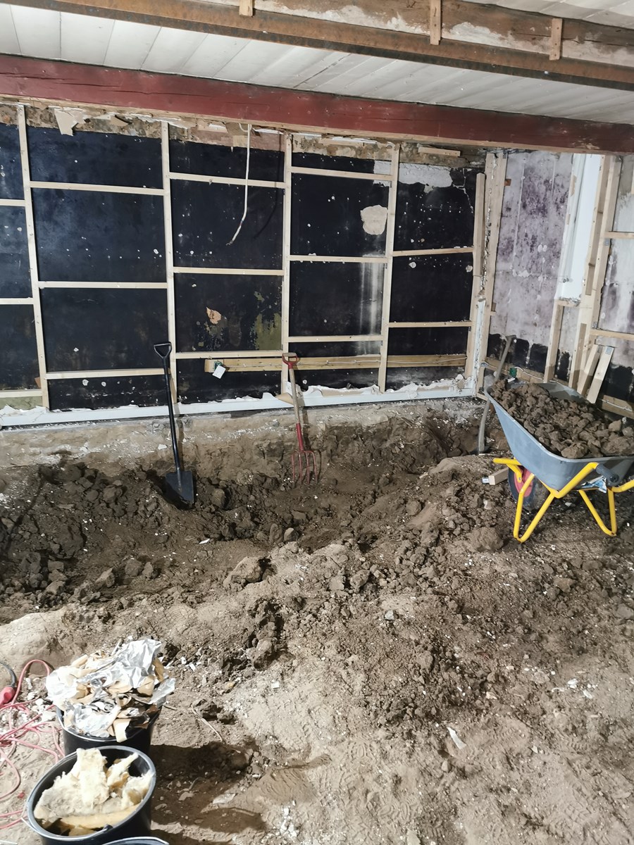

så graves der...

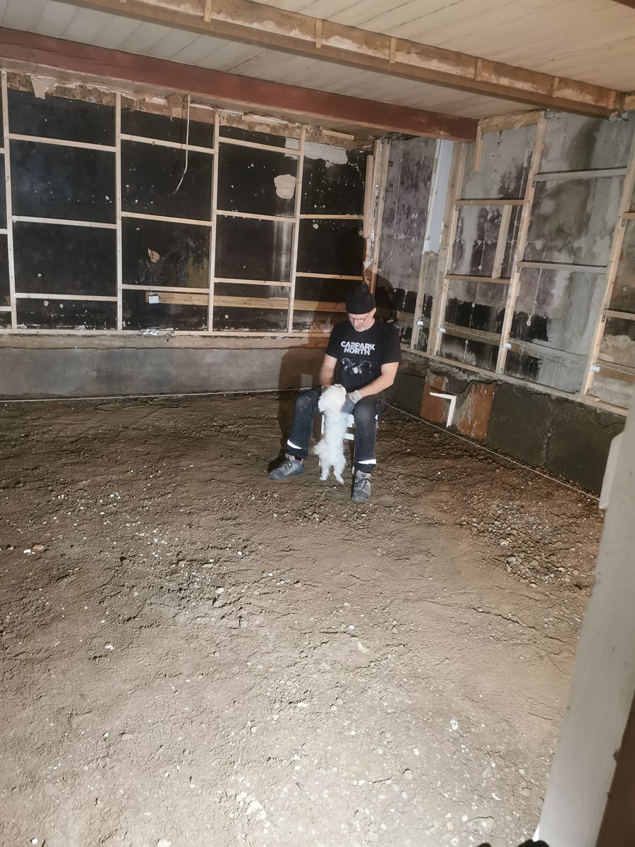

Der er nu gravet 60 ned, understøbt og gjort klar til opbygning... Ik at jeg er stolt af det, men alt er fjernet i hånden....
Du er på rette vej. Det ser rigtigt godt ud, men du bør nok allierer med en hjælper med en noget større motor.
KO det har da ikke været noget problem med den lille hjælper
Endnu ikke Erik, men bare vent til det virkelige hårde arbejde forestår.
Min erfaring siger mig at når der er understøbt så virker det psysisk sådan at det derfra går fremad.
