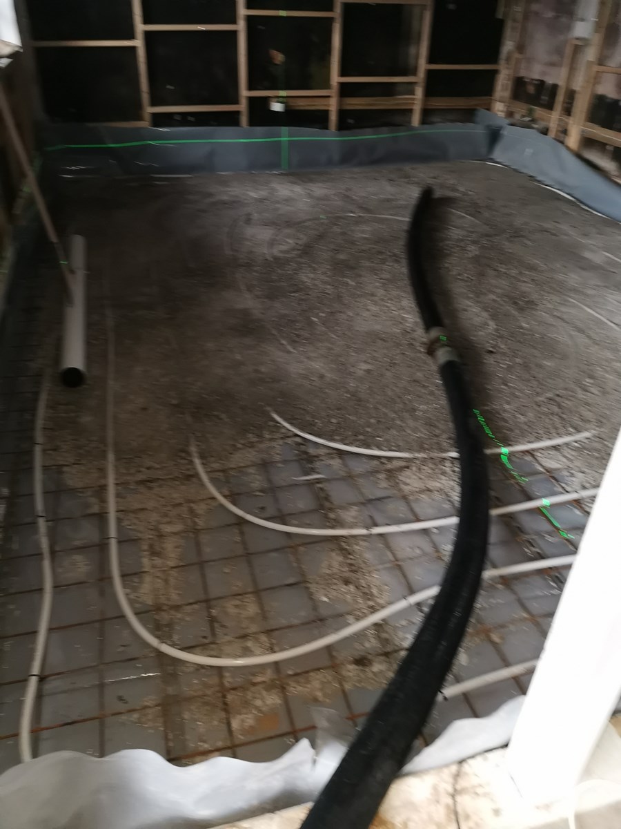

Ak ja - kampen med "Midgårdsormen" kender jeg godt.
Næste gang vil jeg foreslå du har rullen over skulderen og så rulle slangen ud så du undgår den vrider sig undervejs - så tung er en motherfucker 120 m slangerulle heller ikke.

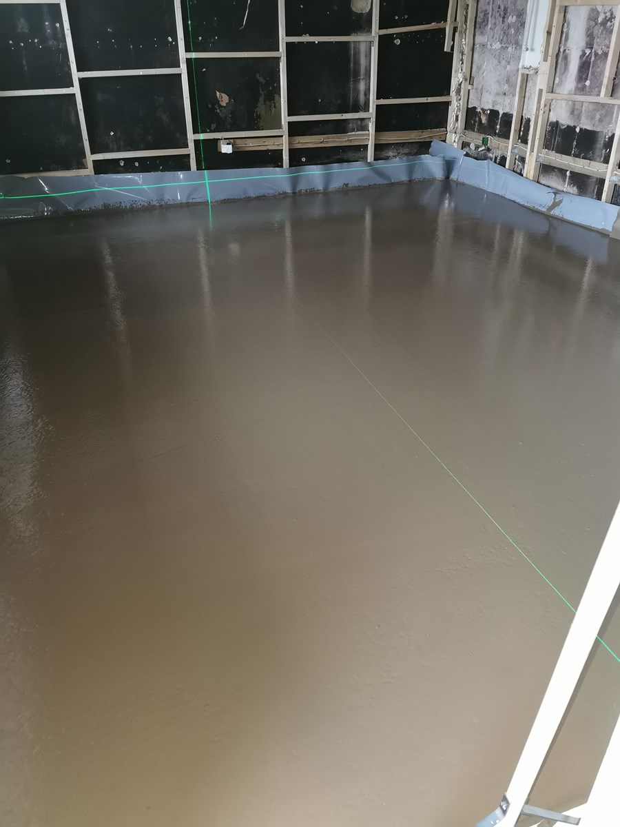

Du lægger beton ud på en lidt atypisk måde. Det almindelige (hvis man ikke er stærk i nivelering) Er at lægge grov beton til ca. 2-3  cm under færdig gulv. Et par dage efter lægges så slidlags beton også kaldet pudslag. Dette blandes uden sten i altså sand og cement.
Grundet tidsnød, vi skal nu igang med at male og forlade det hus vi har boet i, og vi vil gerne holde jul her i det nye hus, så måtte vi ringe efter pumpemester Anton, der lagde 2 m3 beton ud for os. Andet gav nok heller ikke meget mening. Fredag kl 900, dukkede han op med betonbil og pumpe, oc 10:15 var jeg færdig med at jutte og gulvet var færdigt. Helt imponerende effektivt.
Rådet fra pumperen var blot at holde vinduer og døre lukket til rummet, så det holdes køligt. Ingen plastik, vanding eller noget andet. Bare ikke for varmt. Lørdag har jeg slebet knopper af betonnen med en mursten, ganske effektivt.
Nu er tanken at det får lov til at stå til den 16. hvor vi forhåbentlig er færdig i det gamle, hvorefter vi kan starte opbygning af stuen.
Det er meget optimistisk at tro fugten er forsvundet tilstrækkeligt om kun 11 dage til opbygning af rummet. Det er mere realistisk at lægge mindst 4 uger til.
Du skal nok allerede nu indstille dig på at julemiddagen indtaget på et par bukke med nogle planker lagt over.
P.S. Man kan faktisk sidde ganske komfortabelt på murerbaljer.
Det ser flot ud! Og nok et godt eksempel på, at det kan være godt givet ud at bruge penge på at få prof-hjælp i stedet for at bruge X dage på at blande selv.
Jeg må dog nok også give Rantzau ret: Du har ikke et godt indeklima uden fugt om lidt over en uge. Især ikke i det her gråvejr. Vi støbte et (tyndt) lag beton i et kælderværelse i juli måned og spartlede vægge. Der er relativt køligt i kælderen, men selvom det var sommer og jeg havde åbne vinduer 24/7, så tog det et par måneder at at få fugtniveauet ned på et nogenlunde anstændigt niveau.
