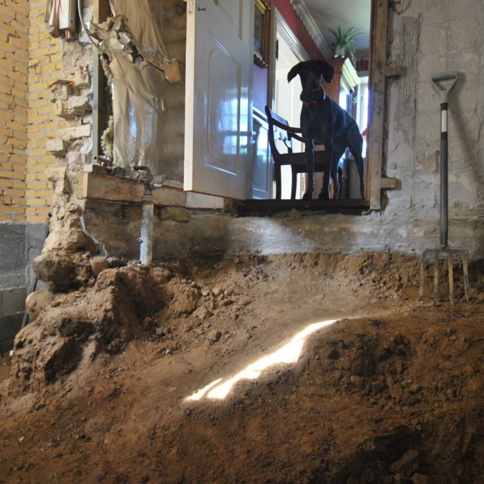

Tusind tak for gode svar. Min største bekymring er dybden på fundamentet. Og om der skal understøbes. Jeg må gå forsigtigt frem.

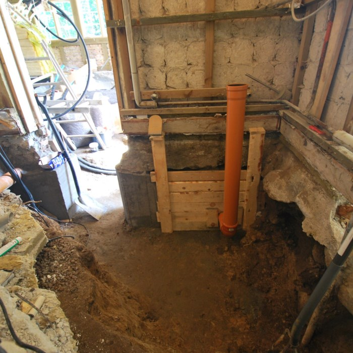

Der er helt sikkert intet støbt fundament, men sylsten. Dvs kampestenssokkel. Og det kan være yderst kritisk at rode for tæt på dem.
En kampesten sokkel kan understøbes stykke for stykke uden problemer såfremt man anvender metoden hvor der max. understøbes 1m ad gangen med passende hærdetid inden det næste stykkes støbes.
For at nedsætte ventetiden kan der understøttes forskellige steder under huset, bare der er mindst 3m mellem punkterne mens understøtningen hærder.
Der skal ikke bruges ekspanderende beton det sidste stykke mellem beton og kampesten. Den jordfugtige beton skal stampes på plads meget omhyggeligt.
Metoden sikre bedst mulig mod sætningsskader, men er ikke vandtæt i samme grad som en traditionel støbning. Derfor skal det kapillarbrydende mellem terræn og isolering have stor opmærksomhed.
Det har jeg selv gjort og da ydermurene var opført med lermørtel, var de meget sårbare for sætningsskader.
Tak igen... Jeg har forespurgt i nabolaget (gammel bydel fra samme tidsperiode), og flere har fået lavet samme øvelse... Det virker tørt og stabilt, så der har de gået ganske tæt på soklen. Jeg har MEGET stor respekt for det her og tænker jeg vil gå meget forsigtigt frem og se hvad der dukker op. Men ja fundamentet er af sylsten i meget forskellige størrelser. Et af husene havde fået gravet 80cm ned i 80m2, helt tæt på... De håbede på det ikke ville begynde at regne.... det gjorde det ikke... Jeg vælger din fremgangsmåde Rantzau, det virker mest sikkert i mine øjne/ører.

Det er et fornuftigt udgangspunkt at have stor respekt for understøbning af syldsten.
Hos os var den første del af understøbningen blandingsforholdet følgende:
1 del cement
2 dele sand (skarpkantet bakke materiale)
3 dele nøddesten.
Når den var hærdet 1 døgn (sommertemperaturer) blev sprækken mellem fundament og syldsten stampet omhyggeligt med jordfugtigt beton.
1 del cement
3 dele sand (skarpkantet bakkemateriel)
Alle mål var rummål, og jeg brugte lægtestumper og lister i forskellige dimissioner for at stampe godt ind i alle kringelkroge.
Undersiden af syldstene kan renses effektivt med et koben. Om der sidder en smule ler tilbage er ikke så kritisk, men al muld skal væk. En stålbørste og en stor pensioneret skruetrækker er også god at have i baghånden.
