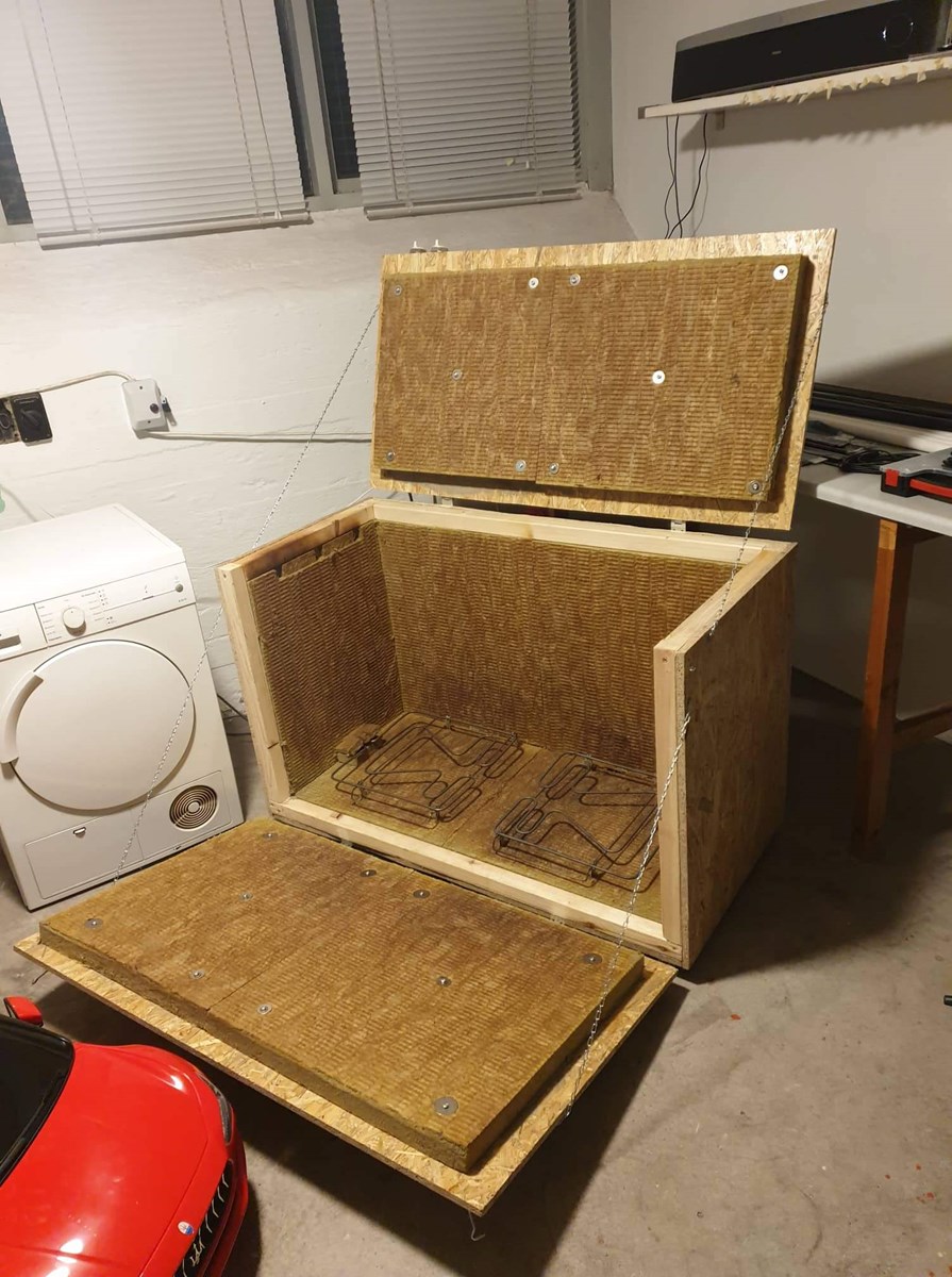

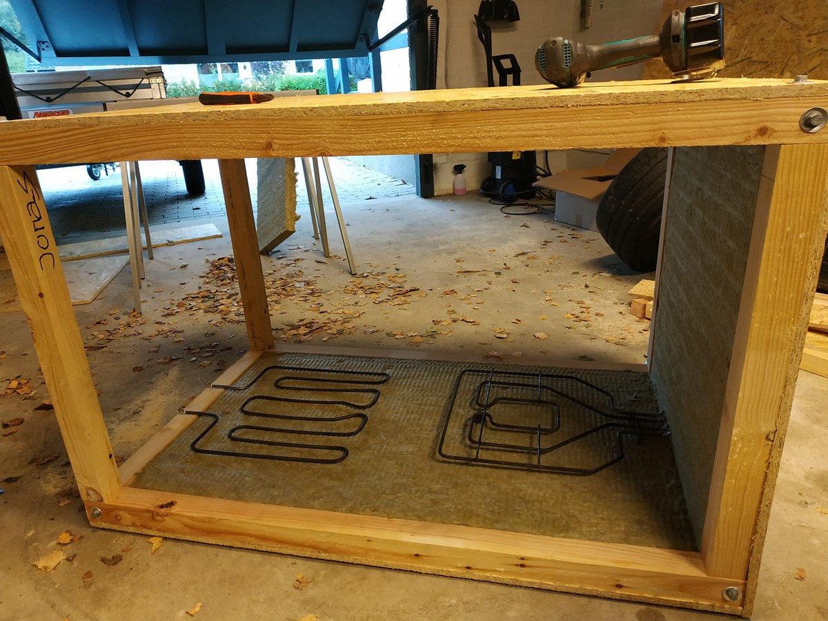

Jeg er ved at lave en hjemmelavet ovn til pulverlakering. I den forbindelse har jeg skraldet varmelegemer fra 2 køkkenovne.
Er der en venlig sjæl der kan give en guide (gerne billede også) af hvordan jeg skal trække kabler. Hele vejen fra 230V stikkontakt til varmelegemer (inc thermostat) og alt der imellem? 🤗😃

Det ser noget brandfarligt ud , ha" en ildslukker ved hånden  "just in case" ..................

Hvis du bruger den opstilling, som billedet viser, bliver varmelegemerne rødglødende. Du burde have lavet en kasse af metal, som varmelegemerne havde kontakt til og placeret isoleringen udenom, ligesom en ovn er konstrueret. Nå, men det var ikke det, du spurgte om.
Altså jeg har fået ideen fra en der allerede har lavet en tilsvarende ovn, blot med 400V.
Og det skulle efter sigende fungerer glimrende.
