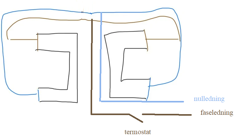

Her er det korte svar, som du efterlyser. Det viser, hvordan du skal koble varmelegemerne sammen, sĂ„ de kan tilsluttes din stikkontakt. Hvis dette svar opfylder dit Ăžnske, sĂ„ er du velkommen til at bruge det. Der er regnet med at varmelegemerne tilsluttes til en stikkontakt i  dit vĂŠrksted.
Elektrikere er ikke tungere at danse med end andre hÄndvÊrkere, selv vÊrktÞjsmagere har vel en viden om, hvordan tingene skal laves. Du har bare ingen forstÄelse for, hvad der krÊves for, at det viste diagram kan tilsluttes din 10 A stikkontakt i dit vÊrksted. I Þvrigt bruger en ovn i kÞkkenet ca. 3,6 kW svarende til 15,7 A og er sikret med 16 A. sÄ de tunge elektrikere har regnet rigtigt ud fra de oplysninger, du har opgivet.

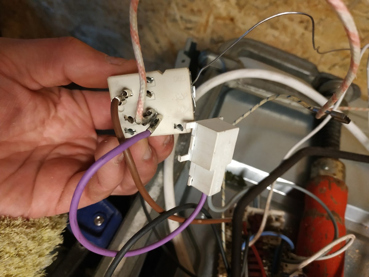

Bagsiden af termostaten
Hellere skrue end svejse.
Der er 2 klemmer sĂ„ skal bare tilsluttes som Fabrins sidste tegning Hvilken der ind eller ud har ikke nogen betydning.

For at gÞre en lang forklaring kort, sÄ kan en 10 A sikring belastes vedvarende med 230V X 10 A = 2300 W. Dit 2700 W varmelegeme vil sÄ overbelaste sikringen med 1,74 A. Det kan gÄ i et stykke tid, men ikke vedvarende. Du argumenterer nu for at tage det ene varmelegeme vÊk og erstatte det med et mindre, sÄ du kan kÞre det pÄ en10 A sikring. Det kan ikke lade sig gÞre, men prÞv det dog.
