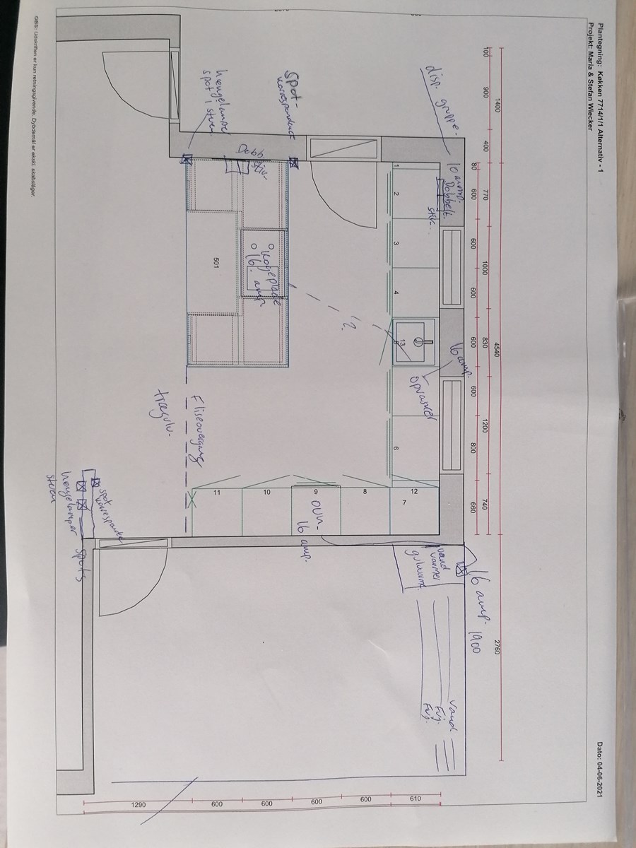

Da vi skal bygge køkken, bryggers om osv. skal vi tænke os lidt om, hvordan dette gøres bedst ift. el.
Jeg har brug for råd ift. hvor mange/hvilke grupper jeg skal bruge til køkken med alle de apparater man har nu om dage. Her tænker jeg på følgende:
- Kogeplade med boost funktion (16 amp antager jeg - skal den have sin egen gruppe på tavlen=
- Indbygningsosvn og emhætte (10 amp antager jeg - skal den have sin egen gruppe på tavlen?)
- Stikkontakter 10 amp (men her er jeg så i tvivl, fordi jeg f.eks. har opdaget at jeg som nuværende ikke kan køre min el kedel og kaffemaskine samtidigt)
- Opvasker 10 amp?
Mit nuværende setup er følgende:
Komfur 16 amp for sig selv
Opvaskemaskine deler med vaskemaskine 16 amp
Tørretumbler, fryseskab, køleskab, og alle stikkontakter i bryggers, stue, køkken og udendørs kører sammen i samme 10 amp gruppe :-/ Har som udgangspunkt ikke problemer, men kaffemaskine og el kedel kan altså ikke kører sammen.
Den anden 10 amp gruppen dækker over værelser og badeværelse.
Hvad er setuppet i en moderne husstand?
Tak på forhånd

Hej alle,
Tak for tilbagemeldinger indtil videre. Kan forstå der er lidt at arbejde med. Kan i prøve at konkretisere lidt hvad planen er herfra ift.. Den tavle i ser hos mig?
Som i kan se har jeg 4 lysgrupper til rådighed. Pt. Kører halvden af huset med stue/kækken/brygges samt lidt udendørs på den ene 10 amp.
Den anden 10 amp tager værelser osv.
Den 3. 10 amp skal køre en luft luft varmepumpe for sig selv.
Den 4. Er disponibel og kunne så udgøre den ene af de 2 dobbelt stikkontakter i køkkennet.
Så mangler jeg vel en 5. 10 amp som skal køre den anden? Og hvor skal den sidde fysisk på tavlen?
En 16 amp 3 faser til kogeplade alene eller må den også køre vaskemaskinen som den kører nu? Har hørt de der kogeplader med boost osv. Er hidsige i watt forbrug?
Opvasker kører pt. Så også på 16 amp kan jeg se.
Hvad med køl, fryser, emhætte osv.. Kan de ting køre på den gruppe der dækker over stue osv.?
Du skriver i starten at der er ekstra plads, men billedet viser en fuld udnyttet tavle.
Er det lysgrupper øverst til venstre ? Hvad er de 2 nederst til Højre ?
 Dine 16A grupper kan dække behovet og 4 lysgrupper skulle være nok. Det overordnede krav er 1 gruppe for hver påbegyndt 50 kvm hus. At den ene går til varmepumpe har i den forbindelse ikke nogen betydning.
Så det ville være fint at bruge den disponibel til køleskab samt 3-4 stikkontakter i køkken.
Husk at få det fordelt så kaffemaskine og kogekande ikke kommer på samme gruppe.
Får fruen dig ovetalt til en kogevands hane kan den sidde sammen med opvasker og du smider kogekande ud.

hej ev elmand.
For at sætte tingene lidt i perspektiv ift. Det du skrev.
Som jeg ser det kan lade sig gøre nemmest.
16amp til opvasker bliver sløjfet til kogeplade og deles om den.
16 amp til ovn som støder op til bryggers deler med vaskemaskine.
Disp. 10 amp. Dobbelt stikkontakt for sig selv på den lange bordplade
10 amp. Dobbelt stikkontakt ved kogepladeø som kører med resten af stuen og bryggers. Vil det så også kunne trække køl, frys, tumbler. Det gør det nemlig umiddelbart nu uen problemer.
Eller kan man lave noget smartere med at trække noget 2,5 kvadrat videre fra ovn til et par stikkontakter ved siden af ovn, hvor køleskab og fryser kommer til at stå. Det må man vel også godt?
