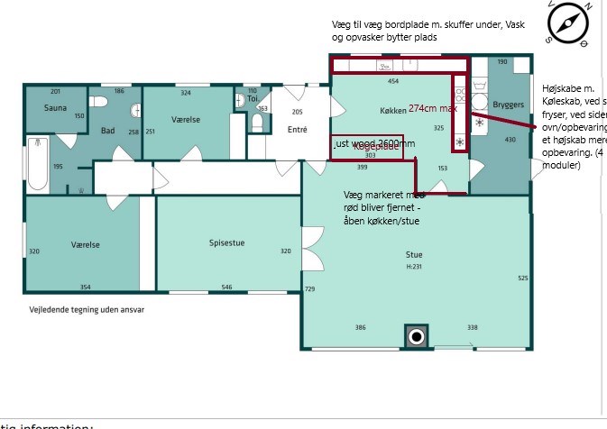

Forslag til køkken. Som i kan se støder bryggers op til med vaskemaskine, tumbler osv osv.

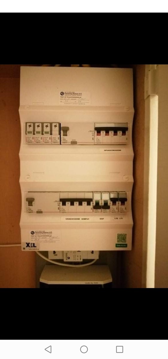

En nem mulighed er at få en tavle mere op ved siden af den du har nu hvor den kan blive bestykket så den passer lige til det du har brug for. Du må gerne sætte et billede ind af din nuværende tavle
Ud fra opbygningen af køkken har jeg ændret mit forslag lidt, og hvis du alligevel skal til at have flere grupper i din tavle så lad os gøre det smart
Til kogeplader i koge ø 3x16a det ændre sig nok ikke
Til opvasker/ovn vil jeg bruge 3x10a monteret i en dåse/schuko stikkontak bag hver, ja det vil være en ekstra fase til overs, som evnt kunne bruges hvis du fik lyst til at have en quooker monteret under vask
Til køleskab og fryser vil jeg montere 2 stk. 10 a kombirelæ (sikring med hpfi). Fordelen ved dette er at hvis dit hpfi går pga. vand i udendørsinstallation så er der stadig strøm på køleskab og fryser. Det kunne have sparret mig for 5000 kr. kød i fryseren der blev smidt ud efter en ferie.
Hvis ikke dette er løsning du vil bruge kan du også bruge 3x10a på samme måde som ovn/opvasker
Til sidst skal der være 2 stk 1x10a til stikkontakter ved bor. Disse skal fordeles på min 3 stikkontakter (en dobbelstikkontak tæller kun for 1) få nu nok af dem, og overvej evnt. stikkontakter i bordplade ude i kogeøen, eller nogle på væggen
Håber du kan bruge dette til noget

Der er ikke plads til en yderligere færdigmonteret tavle men de sagde man kunne bygge grupper ud på siden af skabet?

Ja uden for tavlen sagde han. Der er vel halv bredde af min tavle plads på siden. Se min tavle. Hvad skal jeg stille op synes i??
