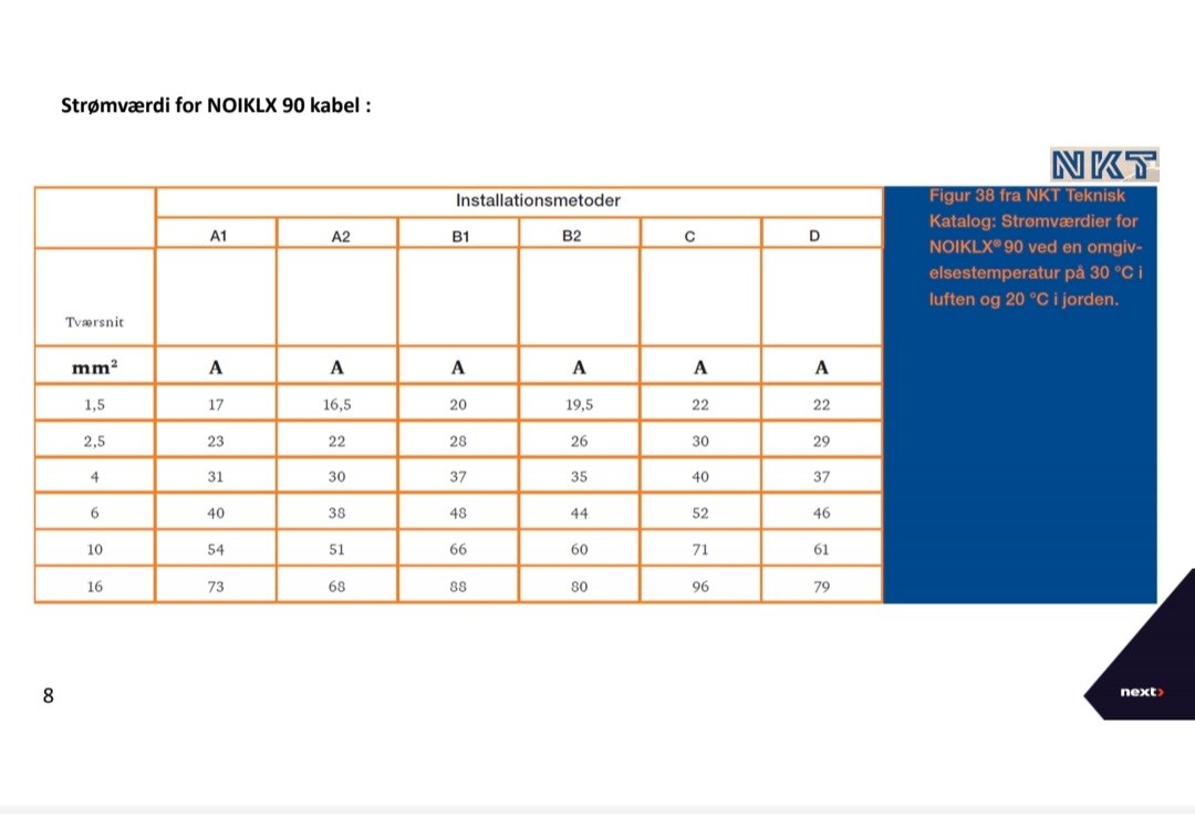

hr. flash power du er GALT afmarcheret med de tal du slynger ud der…. Sikkerhedstyrelse. Som er den øverste myndighed på elområdet er ikke enig med dig de har udsendt et skema som man kan følge hvis man ikke ønsker at lave en fuld dimensionering dette skema hedder  simpel dimensionering du kan finde denne vejledning på Sik.dk eller du kan spørge din faglærerpå skolen. skemaet findes her Simpel,dimensionering i den kan du se at det hedder 10 A min 1,5 mm2, 13 A min 2,5 mm2 og ved 16 A min 4 mm2…. Nu har jeg selv været en del af den side i en del år og kan for at både Fabrin og ev. Elmand er indtallatører… du er i gang med uddannelsen,og er nok højst 1,5 år henne så gør dig selv en tjeneste og lyt og læs når de 2 taler… de har mange års erfaring (måske 70-80 år til sammen) og ikke mindst læring og praktisk erfaring bag sig. Så netop med de 2 samt flere andre skal du ikke begynde at diskutere for for du får ikke et ben til jorden hvad der angår korrekthed i en elinstallation.

Men når det er sagt. Så ved jeg at mange mennesker bruger 70 gr kable og der passer de værdier du hentyder til.
Men når du bruger 90 gr kabler kan de tåle lidt højere værdier.
De værdier jeg nævner, bliver brugt dagligt i det firma jeg er hos. det er fordi vi ikke bruger 70gr kabler som er billigere end 90 gr. Eksempelvis lavede jeg et ovn udtag i går med en sikring på 16 A og der blev brugt 2.5mm² kable.
Vi følger installationsbekendtgørelsen DS 60364.
Vi bruger enda et data blad som er udgivet af SIK :)

 Undskyld. Der var jeg lige for hurtigt. Data bladet er fra NKT og ikke SIK

Flash Power:
Det er ikke korrekt at de 3 ting ovn, vaskemaskine og tumbler ikke kan køre samtidig. De monteres på hver sin fase. Skulle de komme på samme fase et par af dem, så går det alligevel, da der er samtidigsfaktor med termosater m.m. Prøv at holde det hele lidt simpelt det tjener trådstarter bedst.
Og til allersidst smider du en strømværdi tabel op. Det har ikke noget at gøre med sikrings størrelser. Den er til indstilling af overstrøms relæer.
Du gør det ikke let for spørger, med alle de hug ud i luften hvor kun nogle få rammer målet
