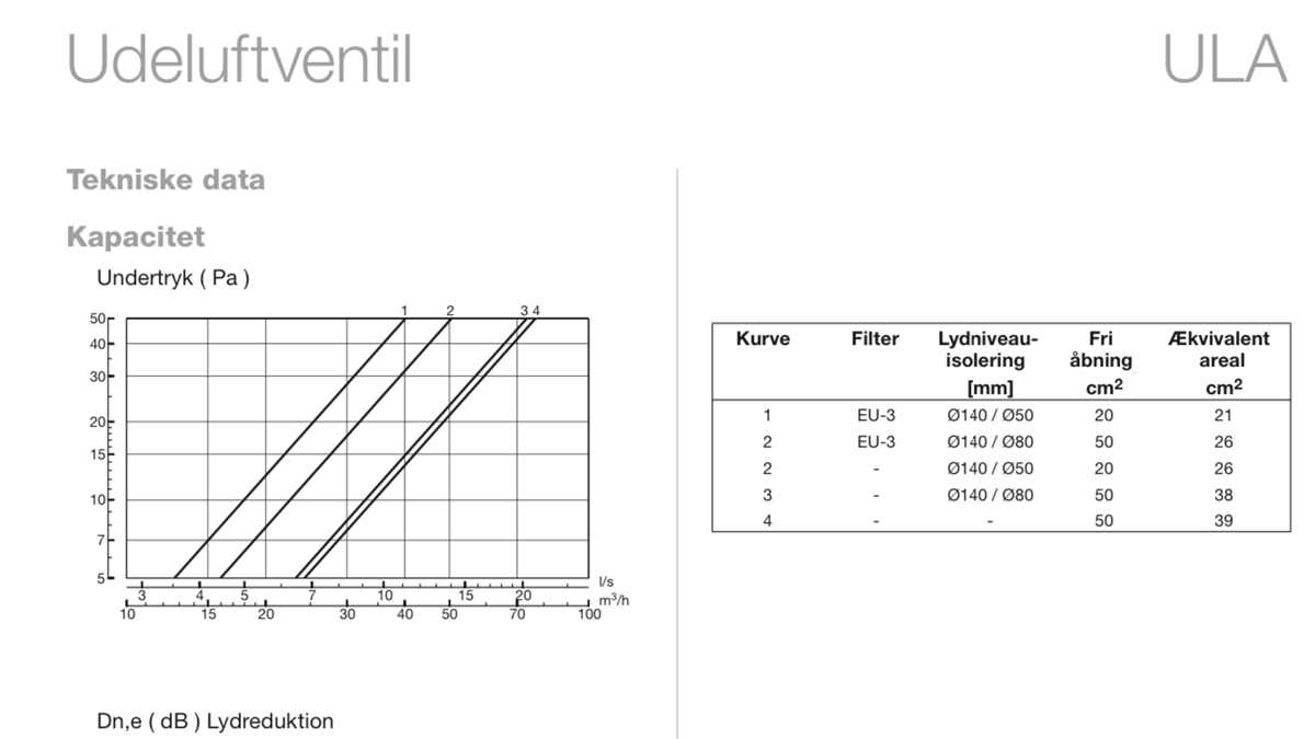

Hvad angår ventilation, så påtænker jeg at anvende Lindab ULA 2, primært for dens lydisolerende egenskaber. Dog kan jeg ikke blive klog på hvor mange jeg skal bruge hvis jeg skal opretholde br18s krav der er...
§ 443
I beboelsesrum såvel som i boligen totalt skal der til enhver tid være en udelufttilførsel på mindst 0,30 l/s pr. m² opvarmet etageareal.
Der er 63 m2 areal = ca 19 l/s
Her er data på enheden
Uddrag nedenfor.
Nogle med et bud?
