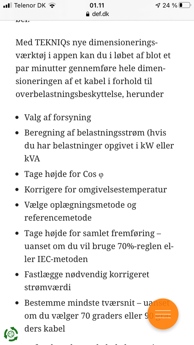

Jeg mener da bestemt at den tager hensyn til alle forbehold og kan benyttes til at fortage en fuld dimensionering af en ny installation
Den beregner både spændingsfald og over belastnings beskyttelse.
Den beregner at kablet kan klare den belastning som der indtastes.
Men jeg kan jo tage fej
https://www.tekniq.dk/videncenter/oversigt/medlemsorientering/2017/juli/ny-app-til-dimensionering-og-vejledning

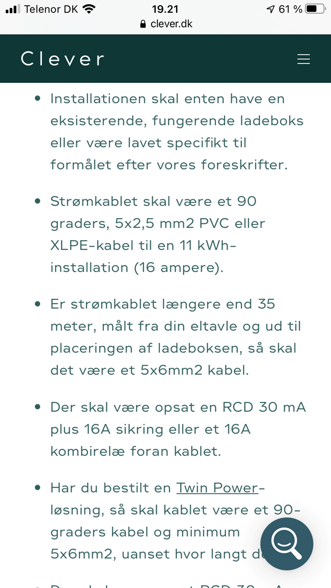

cleaver beskriver sågar at et eksisterende 2,5mm2 kabel kan benyttes til 11kw lader.

Imaster skrev den 30-12-2020 19:25:10
 Det er sørme ikke let at blive klog på.
Udover jeg ved Clever vil kræve et nyt relæ hos mig, som jeg talte med min elektiker som kunne sættes op på et senere tidspunkt, prisen var 1 timeløn + materiale relæ :) Som ikke blev en pris, desværre.
Michael__P skrev den 30-12-2020 19:46:21
 Ja installationen kræver et særskilt relæ og sikrings gruppe, det er forståeligt nok.
Men kablets størrelse har jeg svært ved at finde hovede og hale i...

 Men teqniks app tager jo netop højde for at kablet er overbelastnings beskyttet ved den angivede sikrings størrelse, således at kablet ikke kan tage skade af af føre den strøm som brugsgenstanden trækker.
