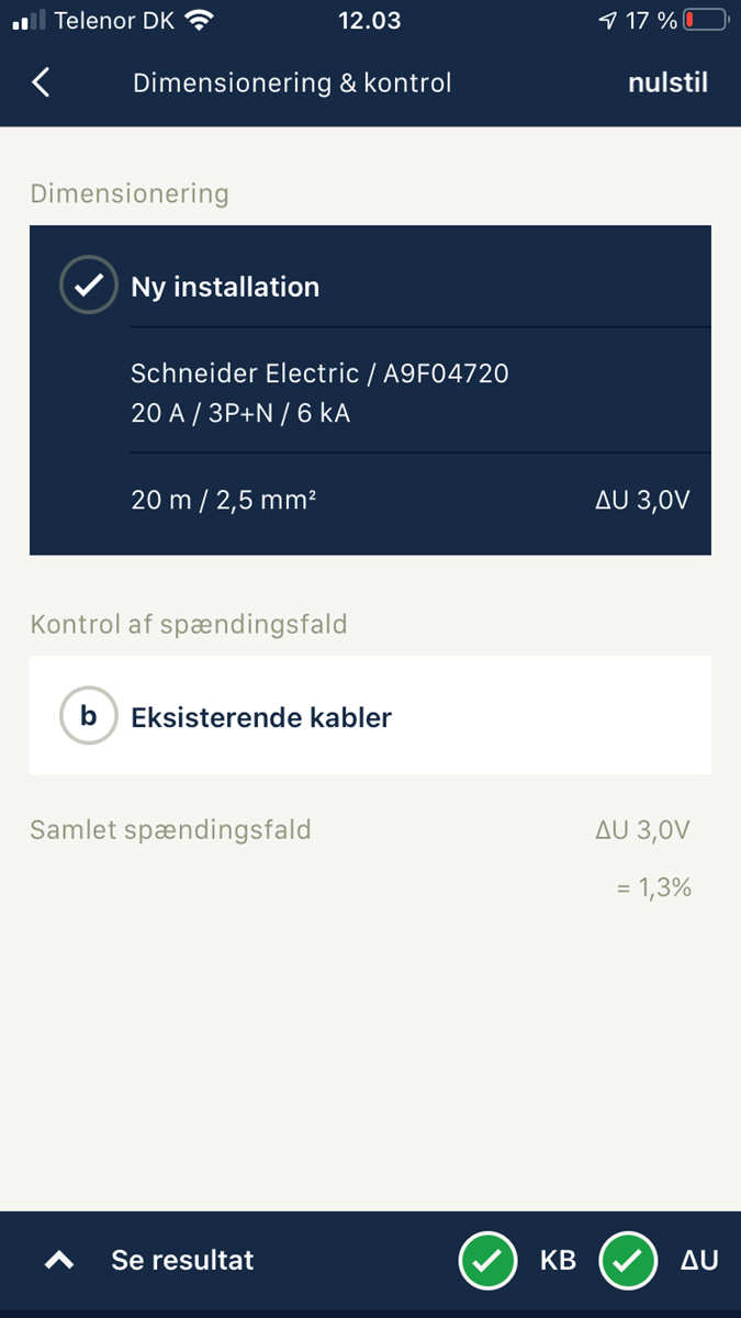

imaster
Vil du have ulejligheden med at vise mig den beregning af kabeldimension på 2,5 mm2 forsikret med 16A og en vedvarende belastning, i den tid det varer at lade en bil?
S. Fabrin skrev den 30-12-2020 11:51:36
imaster
 Jeg benytter mig af teqniks app.
Hvor i du indtaster alle relevante oplysninger og få så af vide om du overholder reglerne.
imaster
Imaster den beregning fortæller kun om reglerne for spændingsfald er overholdt. Det kan du ikke bruge ved dimensionering af kabler med et vedvarende forbrug i over 3 timer.
