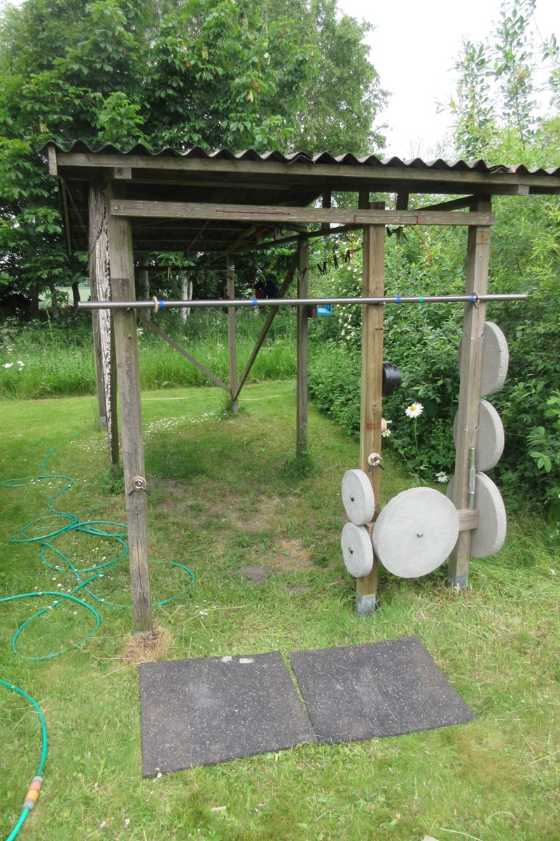

kovas skrev den 25-05-2020 17:15:54
MLU hvordan vil du få dem til at hænge på en stang?
Fælgens center hul må kunne komme ind over stangen.. Blot en tanke
Med venlig GDS hilsen Mads
P.S. Har ingen håndværksmæssig uddannelse
så blev jeg osse færdig lissom motionscentrene åbner igen, men det fungere fint så nu er jeg ikke så låst af at skulle ud og køre. Og jeg havde aldrig fået gjort det havde det ikke været for corona.
Mange hilsner Kovas,
I et demokrati må alle lyve.
KK Steincke.

Velkommen til. De skiver som jeg lavede på 5 og 10kg er henholdsvis 26 0g 36 i dia. ca 5cm tykke. Nu ved jeg ikke hvad du har af muligheder, men jeg gjorde det at jeg savede en skive på dia ud af midte af en 12mm krydsfiner. Efter lidt slibning kunne jeg sætte et stykke tyndmetal rundt i savsporet. I midten havde jeg lavet hul til stump af et 32mm plastrør. Grus og cement blev vejet af, Men du kan købe noget færdig tørbeton i tømmerhandlen. Det blander du med vand efter vejledning på posen.Hvis det tørre er vejet af så skulle dt jo passe når betonen er tør igen. Men helt præcist blev det nu ikke. Husk at smøre formen med sæbe feks tyk sæbespåneopløsning. Når det bliver lyst i morgen kan jeg ta et par billede af formen. Hvis du skulle bo i nærheden er du osse velkommen til at låne den.
