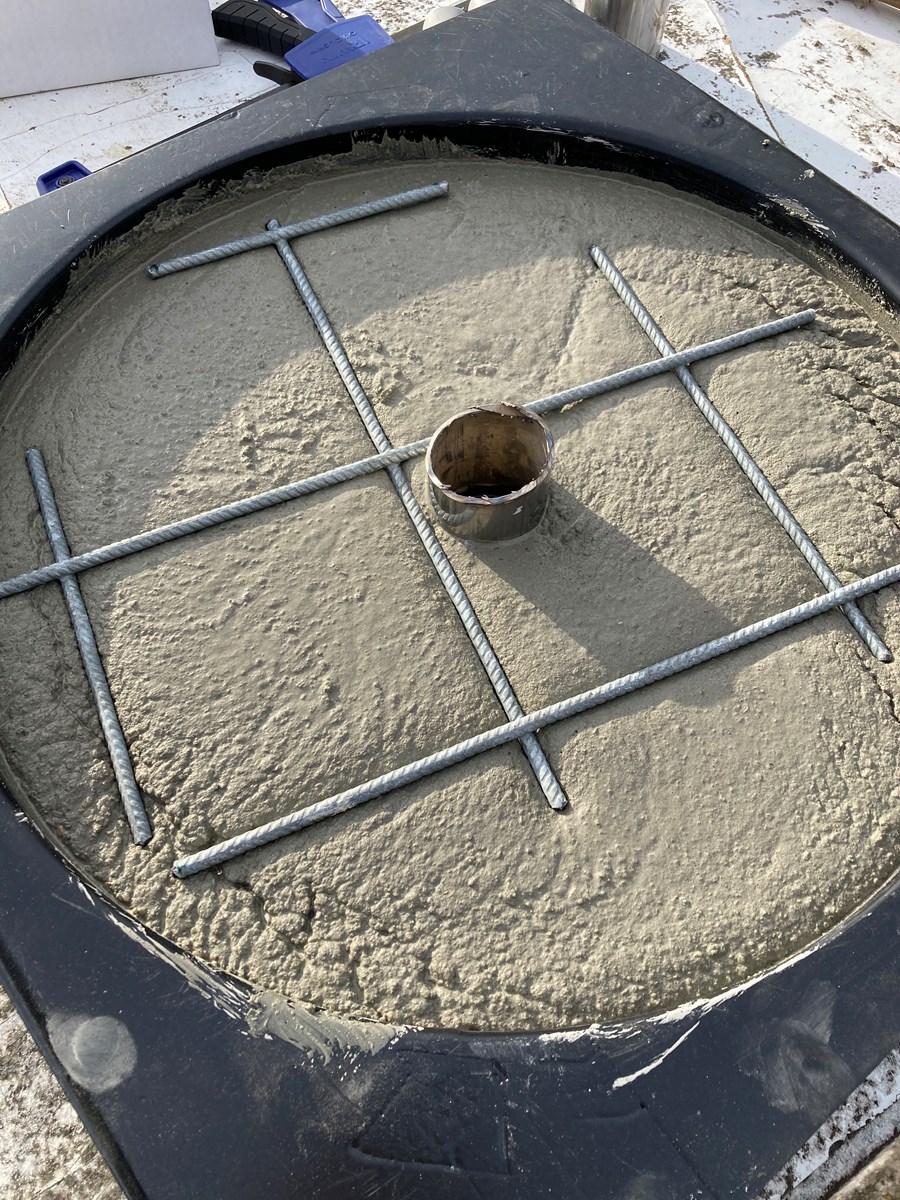

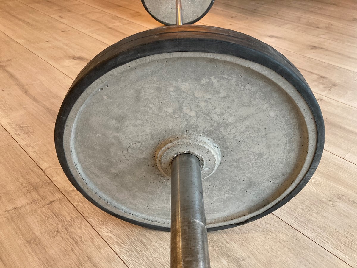

Efter at have lavet et utal forskellige beton vægtskiver kom jeg frem til noget som faktisk var ganske godt :)
En specialfremstillet støbeform på Ø45, centerring og rionet. Så fik jeg endelig vægte som jeg var tilfreds med.
Størrelsen lige til et 16" opskåret cykeldæk. Så bliver gulvet også beskyttet ;)

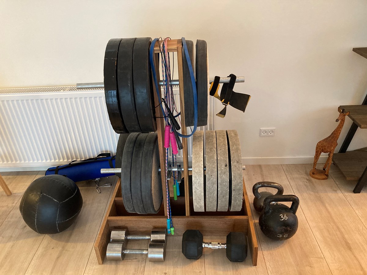

Var nødt til at bygge et stativ ud af de overskydende terassebrædder.
De ser jo mega fine ud, men når man står ude i græsset så er gummikanten ret ligemeget. Hvad bruger du som centerring? det eneste jeg kunne find var at bruge et 32mm plastrør som jeg så tog ud bagefter, Men ville godt ha haft en reel bøsning til en 30mm stang.

Til en OL standard stang kan du faktisk bruge et 51mm udstødningsrør, eller et 60mm pvc rør med tykke vægge.
Til en 3/4" stang kan man bruge pvc rør med en indre diameter på 28mm.
Og jeg ville ikke tage centerringen ud igen.
Da jeg startede mit projekt var alt udsolgt så jeg købte en 30mm massiv jernstang hos den lokale smed. Derfor mangler jeg et rør på 31mm indvendig dia. Og jeg var nødt til at ta mit plastrør på 32mm udv ud af skiven for at få den på stangen. Måske findes det ikke. det var bare fordi at din stang så ik ud som en 50mm. Så jeg tænkte at du havde noget som kunne bruges.
