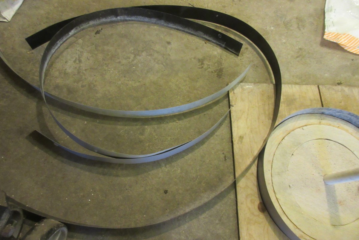

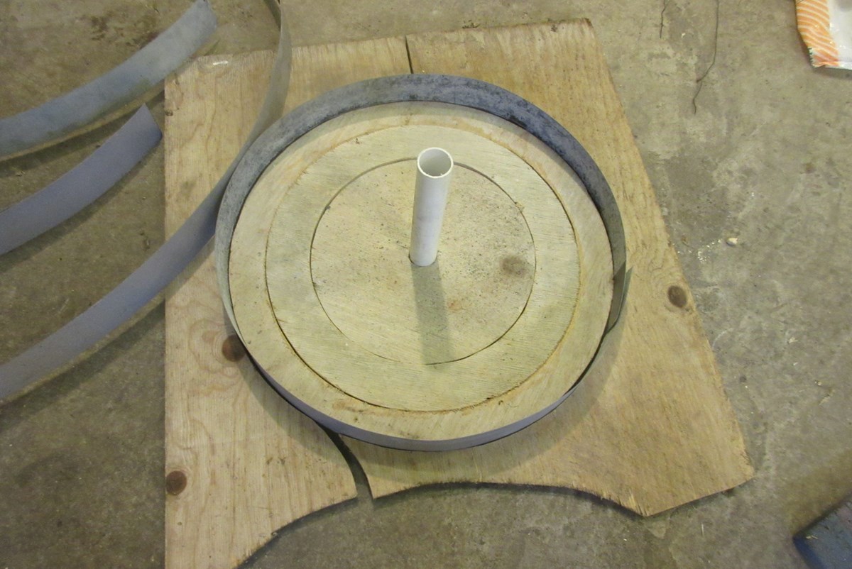

Jeg endte selv med at bruge noget dækkappe (bredt og hårdt plastikbånd) som forme, og lagde dem på nogle træplader jeg havde beklædt med plastik. Jeg sprayede det hele med WD40, i håbet om at de ville slippe formene, og det gjorde de. Det havde de nok også gjort alligevel. Det sværeste er nok placeringen af centerrøret, der selvfølgelig helst skal være nøjagtigt i midten, og endnu vigtigere stå HELT lodret. Hvis ikke det står lodret kommer skiven til at hænge skævt på stangen.

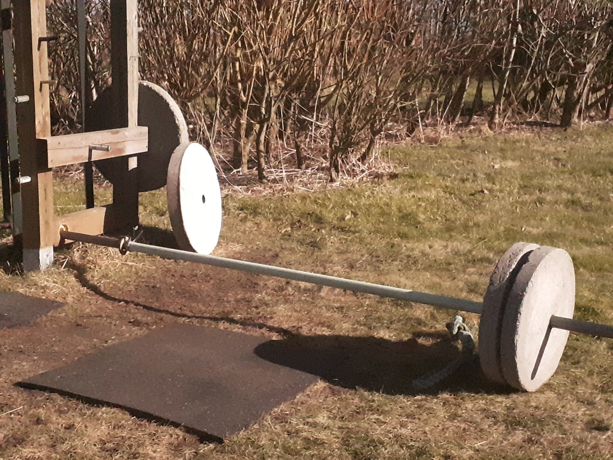

Det er nok også en god ide, at give dem noget armering. Det kan købes billigt i Jem&Fix, men til sådan et projekt kan forhåndværende ting nok også hjælpe. Jeg støbte senere nogle små skiver, hvor jeg bare moste noget hønsenet i. Uanset hvad du gør, bliver skiverne alligevel ikke bumperplates. Mine skiver blev ikke perfekte, og de afviger formentlig også med +-200gram, men de vejer hhv. 2x20 kg. og 2x30 kg., og så betyder små afvigelser ikke så meget. De har reddet min corona-tid. Jeg bruger dem primært til løft, hvor de er fri af jorden - dvs. det ikke betyder så meget om de er perfekt runde eller om hullet er helt centreret. Jeg kunne næsten have klaret mig med nogle 30x30 fliser, som jeg havde boret et hul i. Skal du dødløfte er det dog rarest, at de har tæt på olympiske mål.Giv det et skud i weekenden, og post nogle fotos 👍🏼

Det er nok lidt langt til Løgstør. Så med de skiver du efterspørger ville jeg få fat på en vaskebalje 36cm. Vi har en og der er endda afmærket et centrum så så man nemt kan sætte et rør i midten. Hvis du smøre baljen med noget tyk sæbespåneopløsning vil det slippe pga  formen  på baljen. Jeg tror at med 10kg bliver en skive på olympisk mål for tynd. Så lav en forhøjning af nogle lægtestumper så stangen kommer op i højeden. Hvis du vil dødløfte. Jeg ville gerne ha den rigtige størrelse på mine 20kg derfor lavede jeg den form. Og så osse fordi jeg alligevel havde tingene liggende. Du kan ta skiven ud af formen næste dag, men du bør nok lade dem hærde indpakket i plast nogle dage det gjorde jeg i hvert fald. Jeg tror ikke der er nødvendigt med armering til den størrelse du efterspørger. Medmindre du alligevel har noget net liggende.

Jeres ser altså rigtig fine ud. Mine skal primært bruges til Squat og Dødløft, og jeg tænker bare at hæve dem fra jorden, ved at sætte dem på nogen fliser der er stablet lidt op, da jeg tror de bliver ret tynde, når jeg kun skal lave 5 og 10 kgs. Nu har jeg i hvertfald bestilt støbemix, 2 x 20liters spande, 2 x 32mm rør og en mureske :) så må vi se om jeg kan få det til at lykkes. Jeg poster et par billeder, når jeg er færdig :) og endnu engang tak for hjælpen

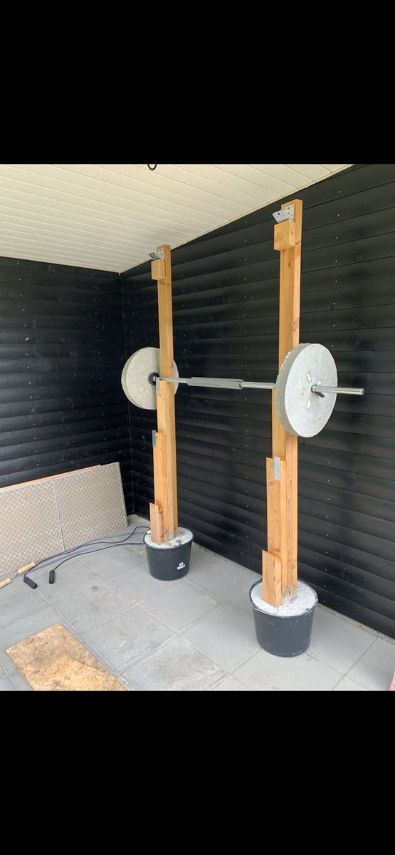

Jeg købte bare et par spande i forskellige størrelser, vejede af og støbte det i spandende. Meget simpelt setup. De er ikke skide flotte, men de skal jo også bare løftes på i baghaven. Jeg brugte også tricket med noget plast rør til at lave hullet i midten.
