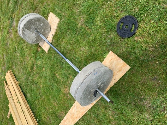

Mine første skiver bliver 10 cm tykke og vejer 15 kilo. Der kan være 3 på her side, så det er ca 95 kilo. Det er ok til bænkpres, men for lidt til squat og dl, så jeg må have nogle større forme også.

Jeg endte med at støbe i 1:4 med 0-16mm støbemix og indlagt kamstål. Skiverne blev Ø44cm og 5-8 cm. tykke. Jeg støbte 2x20 kg. og 2x30 Kg. Rykkede lidt rundt med dem idag, og umiddelbart virkede de fint. De er naturligvis ikke perfekt runde, vægten er ikke præcis og hullet i midten er ikke nøjagtigt centreret...-til mine behov er de dog helt fine, og jeg støber nok også et sæt på 12-15 kg., som jeg dog så vil lave i lidt mindre Ø for tykkelsens skyld.Næste projekt bliver et squat/bænkpres stativ samt en bænk.
Mit problem er så at mit 3/4" rør bukker allerede ved 80 kilo.. :(
