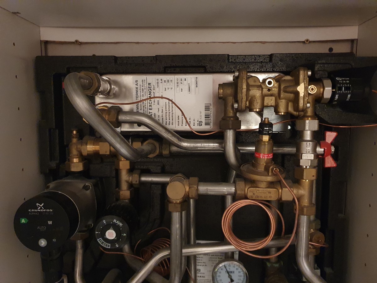

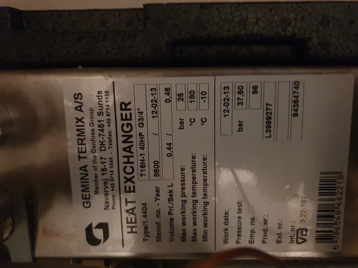

Billeder af anlæg og mit lille måleskema.
Anlæg
Heater tæt på
