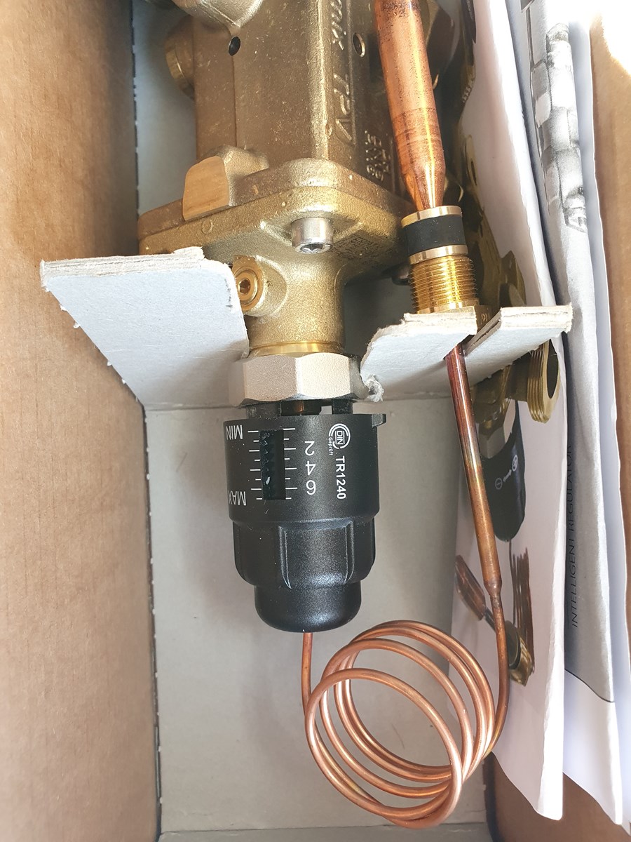

Vi har en fjernvarmeinstallation fra 2013 med en Termix heater til det varme vand. Vi har lidt bøvl med det varme vand (det bliver ikke helt så varmt som tidligere og vi oplever, at der kommer "kolde" strømme under et bad. Jeg har renset de 2 snavsesier, det var ikke så meget at komme efter.
Så skruede jeg op for den ved, at dreje termostaten på 6. Det blev vandet ikke synligt meget varmere af, men jeg oplevede, at fjernvarmen bare løb igennem, så jeg satte den ned på ca 3 igen.Nå nu til sagen. Jeg undrede mig over, at fjernvarmen bare løb igennem, så jeg lukkede for varmen totalt og holdt alle vandhaner lukket i en time. Så huset har altså været "ude af drift". Til min undren så løb der på den time ca 30 liter fjernvarme igennem. Og da vi er m3 afregnet, er det jo penge lige ud i lokummet...
Er det normalt? Eller kan termostaten være defekt? Eller måske hele "kødbenet" (den messing ting termostaten sidder i).

OK, hvis det forholder sig sådan, er det det du skal gøre. I min anvisning er det, som jeg har beskrevet. Hvilken type regulator har du?
Termix TPV
Tak for det. Jeg kan se reguleringshåndtaget er anderledes end det jeg har.
Til dit spørgsmål om blandingsbatteri der laver sløjfe fra kold til varm....
Ja, jeg havde sådan en Damixa til 500 kr. i kælderen. Den ødelagde alle de varme bade i det rigtige badeværelse for en stund, indtil jeg fandt fejlen. Jeg havde også mistænkt min unit.
