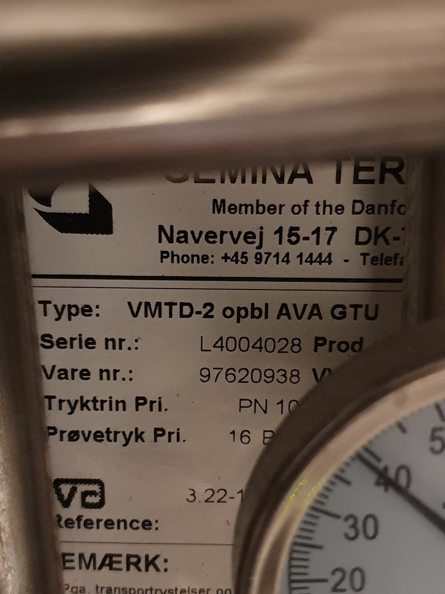

Jo, men hvor finder jeg det? Kan du ikke se det på billedet?
T16H-1 40HP G3/4"
Er det ikke typen?
T16H-1 40HP G3/4"
Er det ikke typen?
Det er kun selve varmeveksleren vi kan se nummeret på. Der skal sidde en typeplade på selve unitten (selve rammen det hele er bygget op i).

VMTD-2 opbl AVA GTU
Den?
Ja der er typenummeret. Du kan "google" brugsanvisning og se hvordan den burde virke. Det ser ikke ud til at TPV regulatoren til varmeveksleren gør som den skal. Det ender måske med at den skal udskiftes.
Jeg kan se i betjeningsvejledningen, at der sidder en si i samlingen med TPV regulatoren og røret nederst i venstre side på regulatoren. Det kunne være en fejlmulighed.
