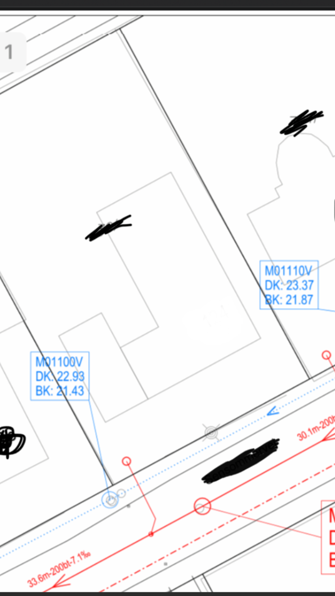

Jeg fik dette specielle billeee tilsendt fra mobil. Er det den rød cirkel nede i venstre hjørne jeg skal finde? Det jeg har taget billede af ovenfor må være en af de blå udenfor min matrikel
Den sidste tegning viser et helt andet hus end den første du viste.
Men ja det er den røde der er skelbrønd og derfra er det kommunens rør føring. De blå er regnvands ledning.
Uden for billede er der en rød firkant hvor øverste linje angiver data om kommunens brønd ude midt i vejen, dem kan du sikker se dæksel på. Øverste linje angiver brøndens type. Næste dækselkote og nederste bundkote. Det er kote som kan være højde i meter over havets overflade. Det kan du så ikke lige bruge til noget umiddelbart Men ser du dæksel og trækker det ene tal fra det andet får du dybden ned til bunden. ( Et eksempel ved regnvand 22,93 - 21,43 betyder så at denne er 1,50 m dyb.)
Din skelbrønd er så det samme i bunden.
Ved naboen hvor hans skelbrønd ligger så er din tilsyneladende på samme måde.

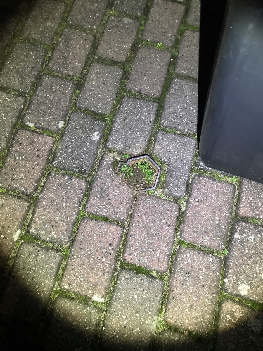

Det eneste andet er denne. Ellers er det kun fliser.
Den lille sekskantede er helt klar stophane til vand. Og ja der er meget ofte fliser hen over. Kan du ane et område når det er lyst  ( rundt ca. 80-90 cm ) hvor fliser ikke er sunket helt på samme måde som de andre så ligger brønden der under

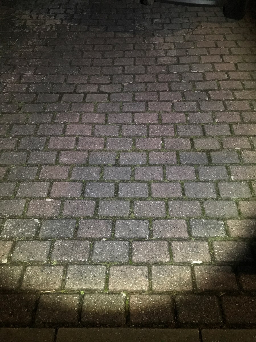

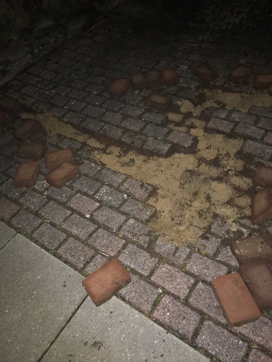

Jeg har flået de fliser der på. Og hakker godt 15 Cannes med kobenet. Ud fra tegningen er det ca på hjørnet af garagen pg så 1 meter inde. Men jeg rammer ingenting
Jeg tænker jeg fjerner alle fliser godt 1,5 meter inde imorgen, når det er lyst.
