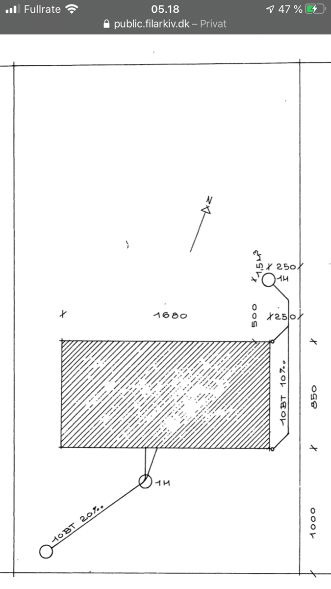

Jeg kunne finde det billede der. Er de to runde ikke mine brønde??
Jeg kan se 3 brønde - den på nordsiden er til regnvand (udvendigt nedløb af tagvand).
På sydsiden er der en samlebrønd tættest ved huset der løber videre til en skel-brønd - prøv at åbne skelbrønden, hvis den er fyldt er det kommunen der har et problem fordi dit vand ikke kan trække væk (du skal have fat i dem), hvis den er tør er det din egen del af installationen der har udfordringer og så må du have låget af den anden også.
Husk at være obs på at der i øjeblikket kan være generelle udfordringer grundet den høje vandstand i visse områder af 8600.

Jeg må lige prøve. Problemet er, at jeg ikke kan lokalisere et rundt dæksel i min indkørsel, hvor den burde være. Der er et firkantet jern dæksel der, men jeg må lige have pillet i nogle fliser fordi jeg tænker ikke, at det er det.

Jeg skriver det lige bag øret, fordi jeg tænker at finde den skelbrønd måske under fliserne. Så må jeg se om det er mit eller kommunens problem. Snakkede med dem fra kommunen, og hun sagde at der var mange sol stadig ledte regnvand forkert, og det belastede kloaken helt vildt i øjeblikket.

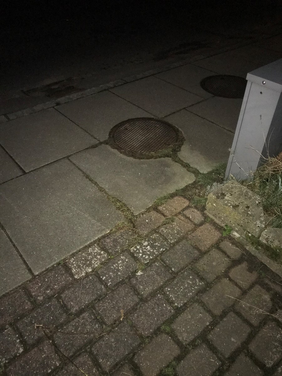

Kan nogen svare mig på, om det kan være ‘min’ brønd derude på fortovet? Kan ingen finde på grunden.
