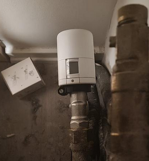

MagnusLDS, jeg leder efter den samme installation med FJVR og Netatmo som du har fået lavet. Virker det godt hos dig? Kan du hjælpe mig med at finde den adaptor du bruger ? :)
 Han har selv produceret den adapter, har prøvet dem, de spiller 100% så nu har jeg bestilt flere hos ham.
Hi guys,
Just wanna pop in and tell you that I made the DanfossAlly / Popp to FJVR adapter. Below is the link to thingieverse.
LINK
Have fun.

Magnus har sendt 6 stk som jeg bruger på FJVR (retur) radiatorer med Netatmo termostater. Det virker fint.
Jeg vil nu ikke anbefale det på gulvvarme, da det tager længere tid at få varmet gulvet op end selve luft temperaturet i et rum gennem en radiator. Så ikke helt sikker på hvordan det vil virke.
Har kun haft et problem, men kommet af selve Netatmo termostaten der virkede dårligt. Den meddelte at der ikke var mere batterier selv om jeg lige havde proppet nye batterier i. Så den bliv skifte, og virker fint nu.
