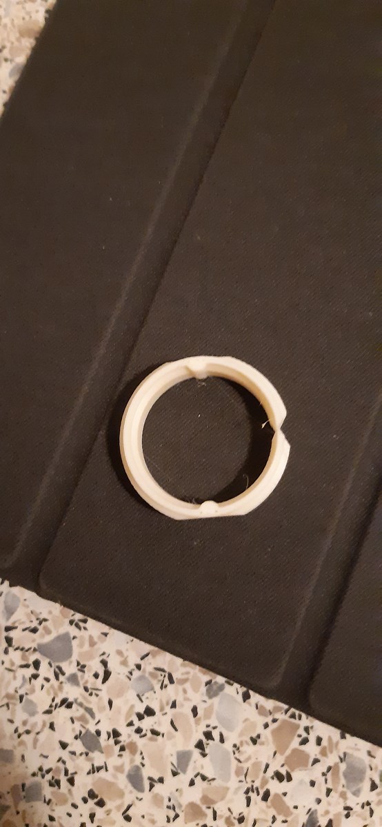

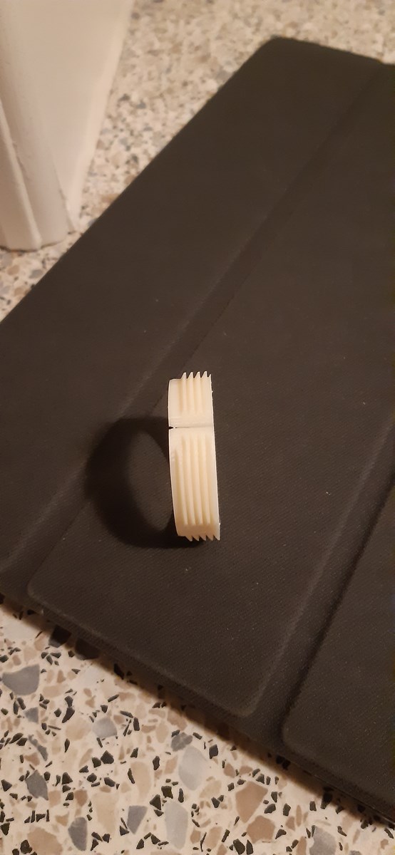

Jeg har prøvet den printede adapter der er nævnt tidligere i denne tråd og haft et par problemer med at den er for svag og knækker hvor gevindet starter eller at den ikke holder stramt nok på gevindet.
Jeg har derfor lavet en ny en som bruges sammen med den medfølgende Danfoss adapter til 34mm RAV men erstatter den del der holder rundt om ventilen så det i stedet passer på en 32mm FJVR.
Den bruger mindre materiale og printer hurtigere end den tidligere i tråden og uden support materiale der skal fjernes. Den monteres med hånden uden yderligere værktøj eller bolte og skruer. Hvis nogen har behov for det kan jeg godt lave dem og sende med posten.

SebastianMaklary skrev den 22-11-2023 21:00:49
Hejsa.
https://www.printables.com/model/656126-danfoss-ally-32mm-fjvr-adapter
