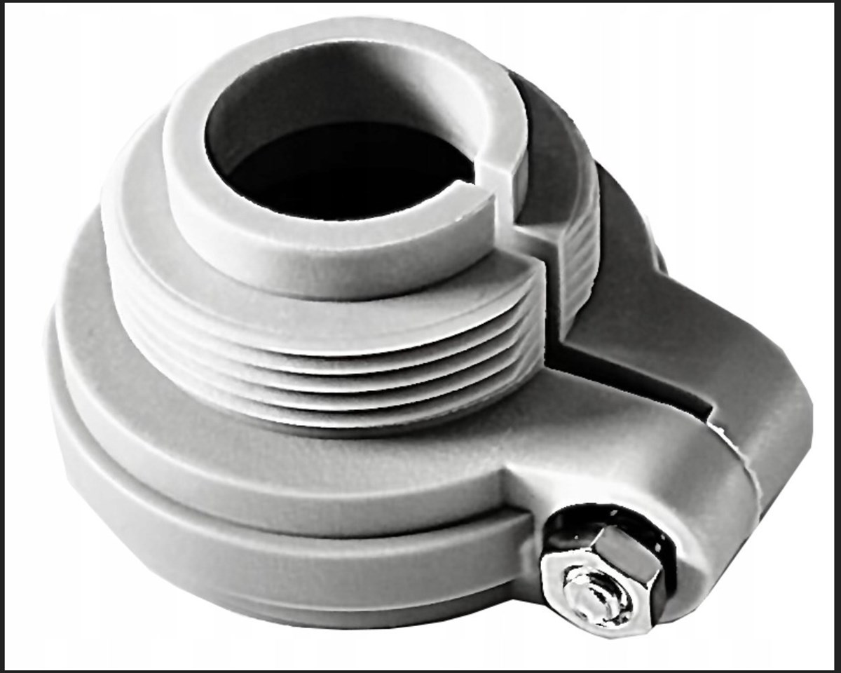

Adapteren:
- man behøver IKKE en 3D-printet.
- man kan med en "smart" løsning, anvende en RAV-adapter (som fås billigt - forskellige steder).
DETALJERNE - med FJVR-ventil :
Adapteren - ændring fra RAV til FJVR :

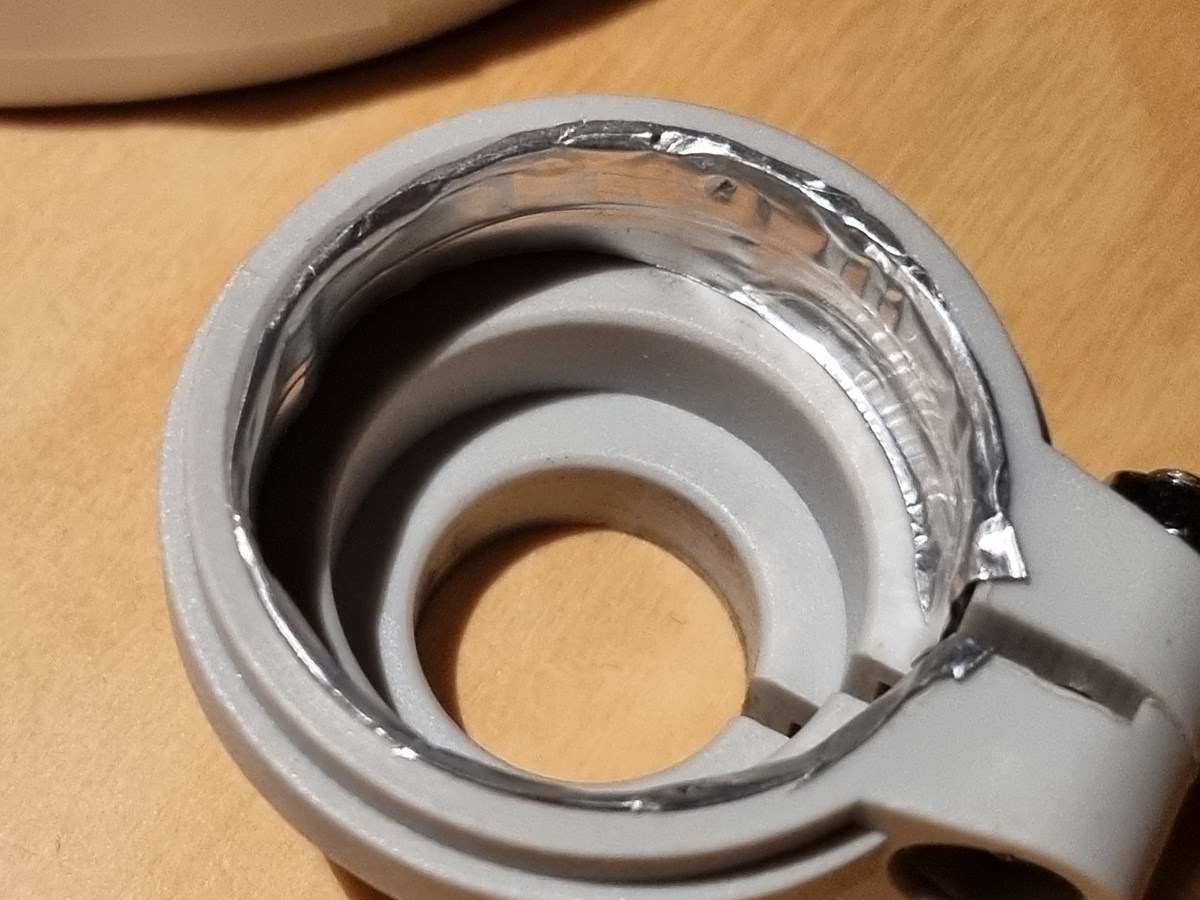

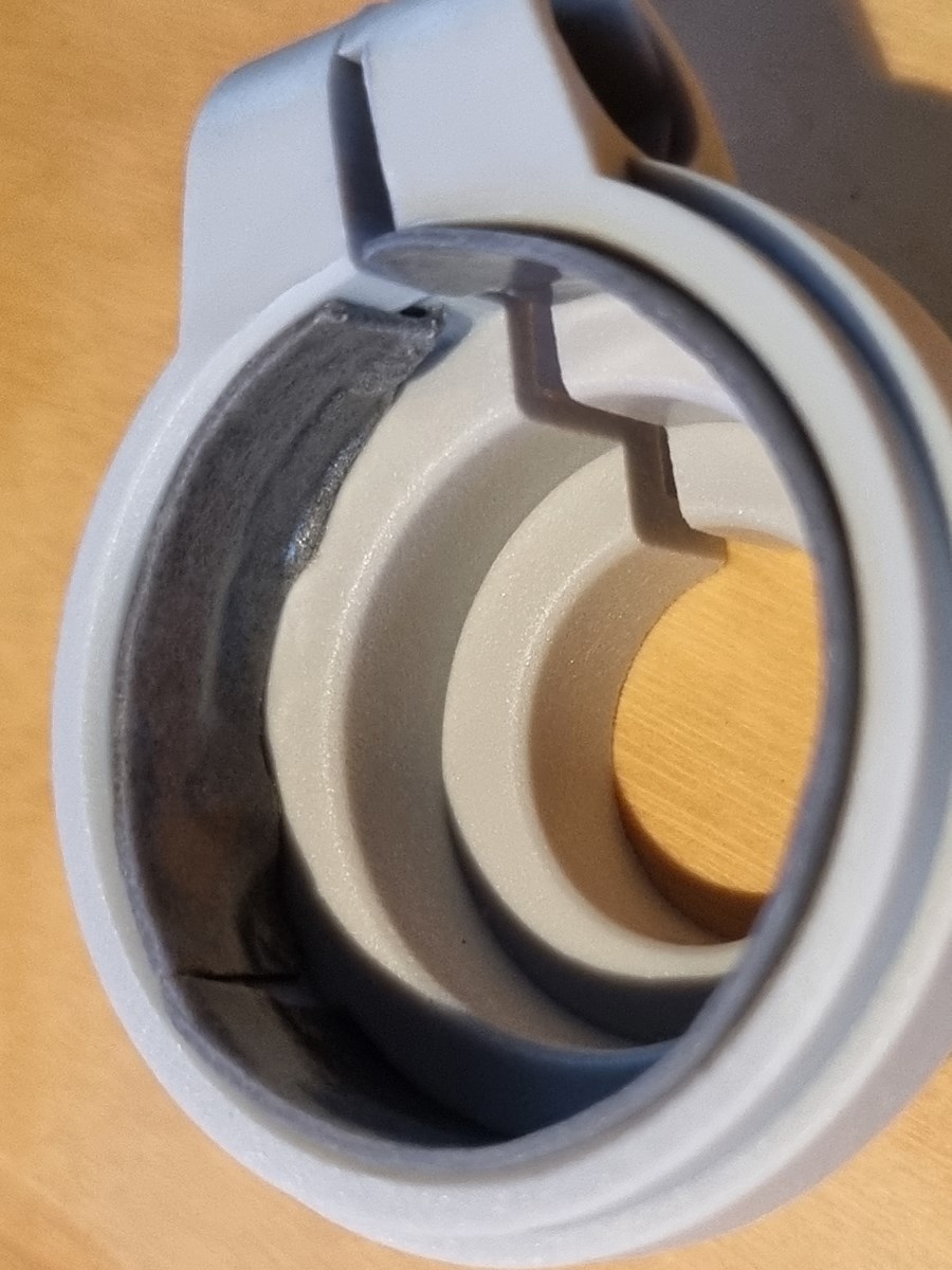

1A) da adapteren er 2mm for stor i indre-diameter - skal dette "slup" dækkes.
1B) klip en ca. 10mm strimmel af den dobb-klæbende tape - og før den på adapteren (indersiden).
1C) blotlæg den dobb.klæbende tape (indersiden).
1C) klip en ca. 12-14 mm alu-strimmel af alu-tapen - og før den på den dobb.klæbende tape.
1D) klip hele vejen rundt.
1E) Bøj med en finger, alu-tapen udad, så den ikke "Kommer i vejen", når adapteren monteres på FJVR-adapteren.
1F) den er nu parat til montering, på en FJVR-ventil.

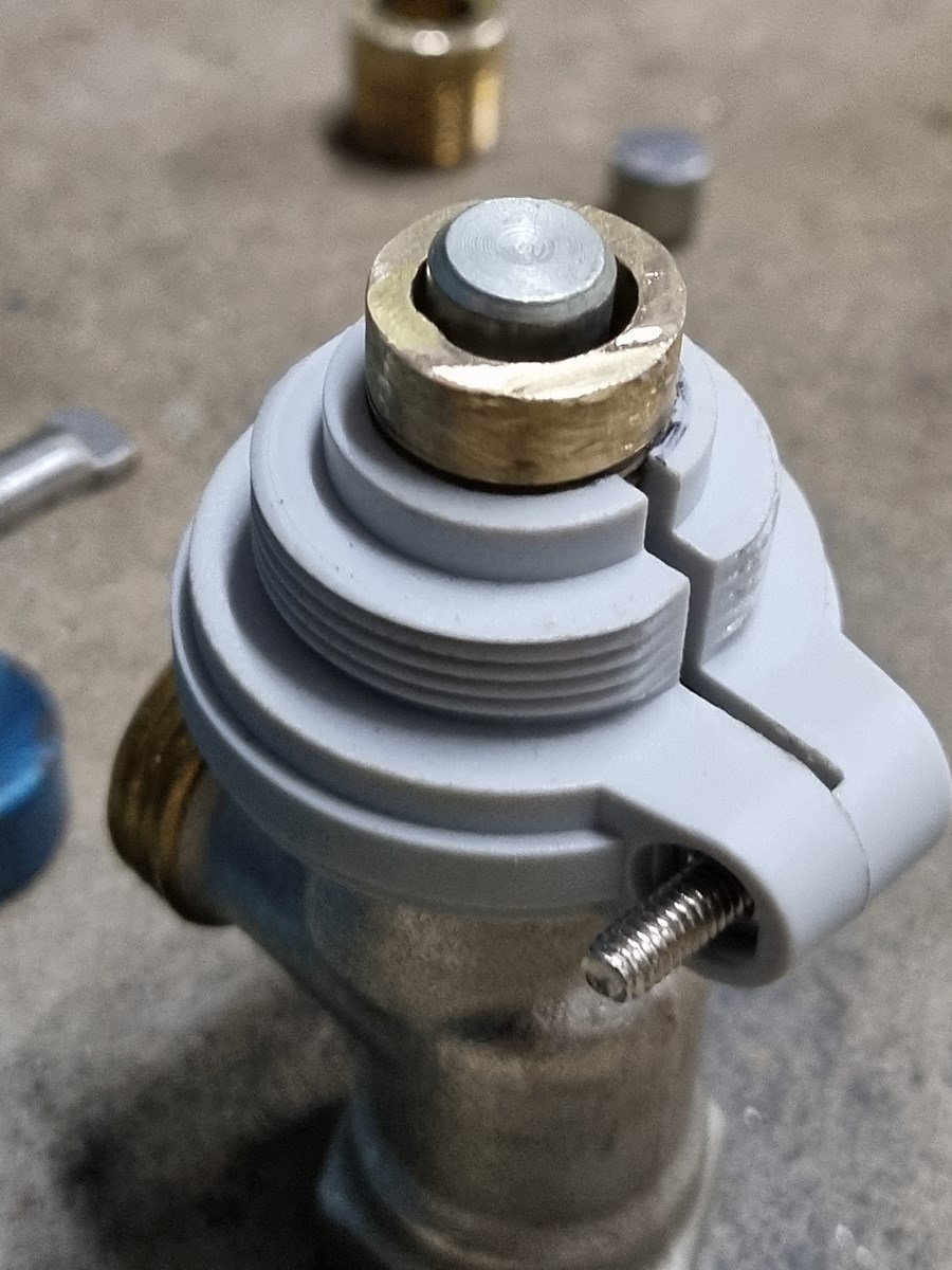

Ift. Nålen /Nålestyring :
Røret :
- skær et 10mm rørstykke, og slib det.
Gevind-røret - Nåle-"skubberen" :
- hvis du ikke har noget metal med ca. 10-11 mm diameter liggende (jeg havde en aksel, fra et ?løbehjuls?-kugleleje).
- skab et ca. 9mm langt stykke - og slib det.
Test - før montering af adapteren :
- check at tingene passer rimeligt/godt.

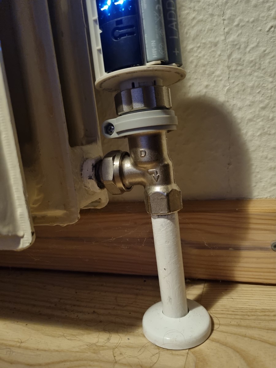

Herefter er det monterings-tid :
- som egtl. er det mest enkle - og tilfredsstillende.
Jeg købte 6 RAV-adaptere, i Polen, for ca. 28kr/stk, og havde resten liggende (rester/lager).
- og det funger for mig.
