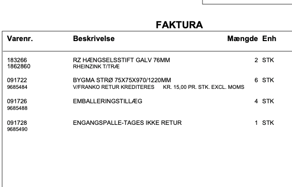

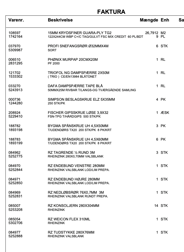

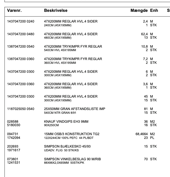

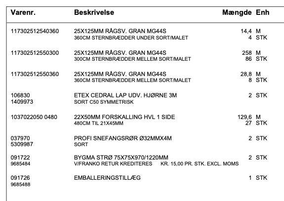

 Hej JBcola - her er lidt fra Bygma på alt over gulvet. Murer har slæbt gulv og tag-manden kom med tagpap og inddækning. Det har ca. kostet 55.000 kr. at lave skuret alt i alt.
Tusind tak! - Det var lige nøjagtig det jeg søgte! - Fedt med pris også. Mange tak 🙏
55k inkl murer til at lave fundament? Satme billigt. Jeg kom af med 50k for 25kvm skur uden hjælp til noget. Der er noget om de her stigende priser..
