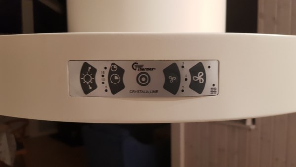

Betjeningspanelet siger blip, når der trykkes, men ingen lys bliver tændt.

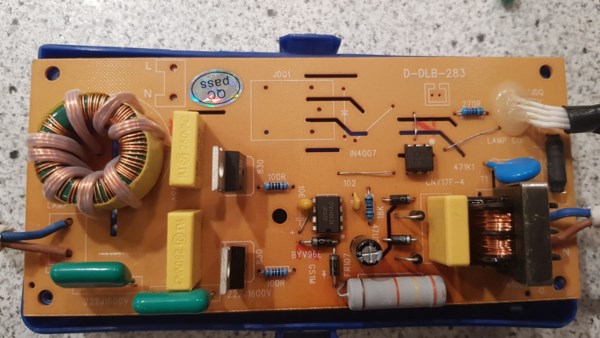

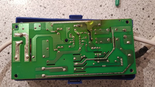

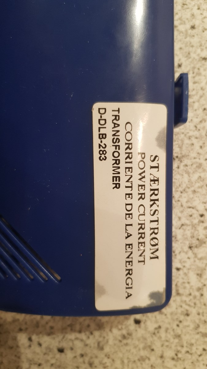

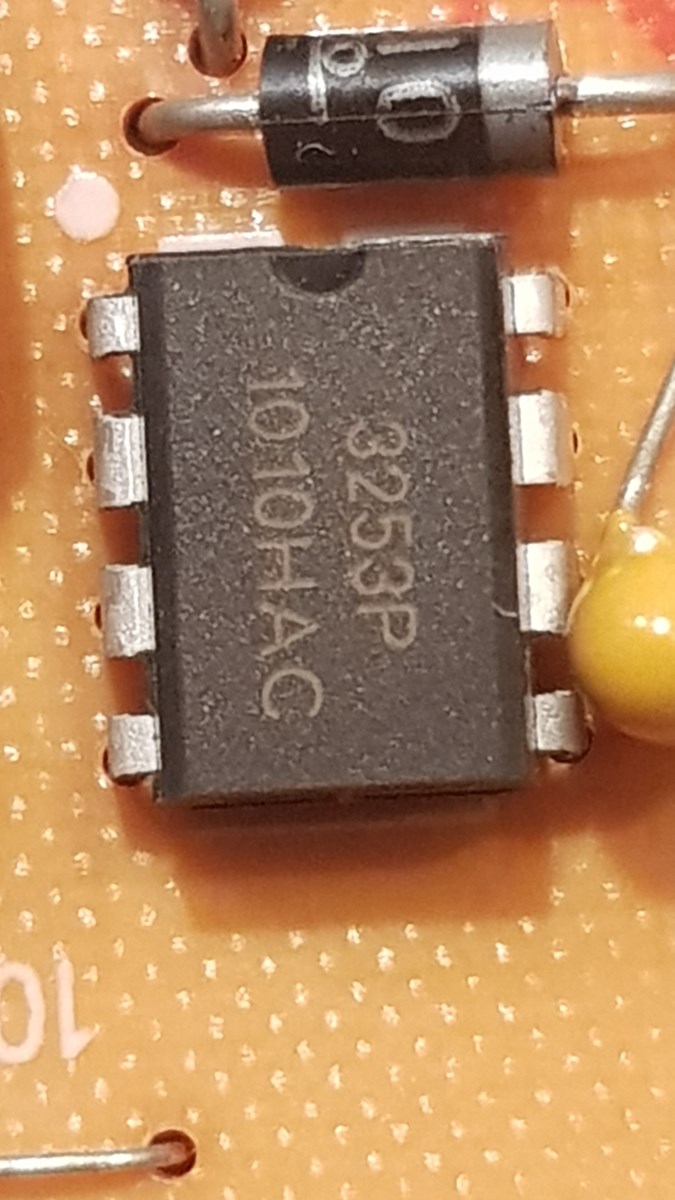

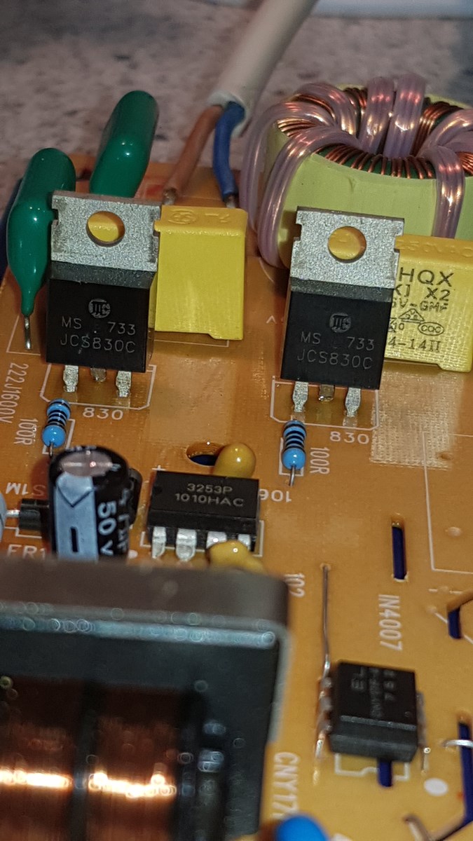

Der sidder 2 æsker, en sort og blå oppe i emhætten. Den blå har D-DLB-283 som model id og jeg "tror" det er synderen, da det er den som kobles til halogenerne. Tidsindstilling til sug virker kun for 15min. Ellers er alt andet ok, men lyset er den største udfordring. Billeder af print bag/for.

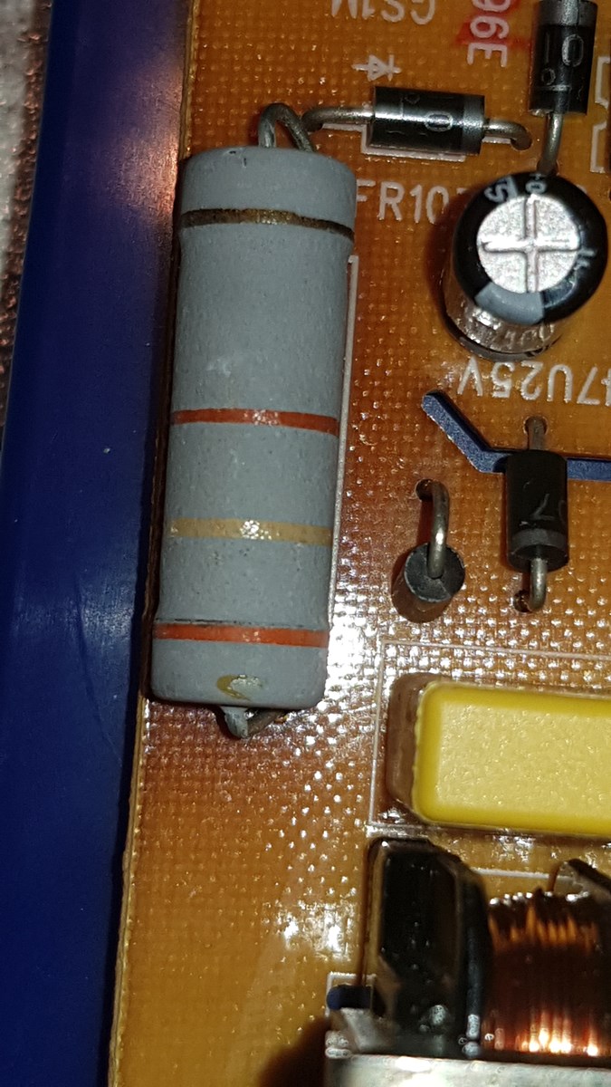

Har prøvet med kontakt rens, måle spænding over den store modstand (gætter på 35k ohm 5% tolerence), men da transformatoren ikke er belastet kan jeg ikke finde ud af hvad der er galt og ohm måling gir ikke en disse.
Kondensatoren ser ok ud (ikke boblet) og transistorerne ser ikke varme plagede ud.
Ensretterne er også målt ok.
Søger et andet print eller link så jeg kan erstatte den store varme tolerente modstand.

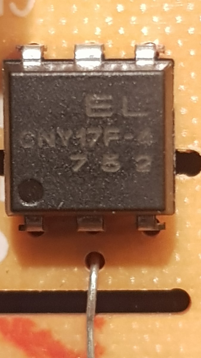

Billede af synderen
