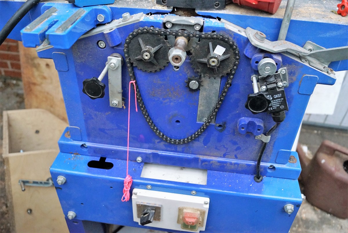

Jeg vil se om det er muligt at få skåret et tandhjul til min lille kombi høvl og afretter.
Det er til fremtrækket har skaffet en gearmotor som har 35 omdr/min, så skal også ha' beregnet Ø på tandhjulet.
De små tandhjul 2 stk. har en Ø på: 70 mm og tandtal 28.
Har kæden men den er for kort, ska' også bruge et samle-led til denne.
Har et lille tandhjul som evt. kan sendes med for nemmere at se præsist hvad jeg omtaler.
På pakken står der: Witra 05-B 1
Vedhæfter et foto, for at forståelsens skyld.

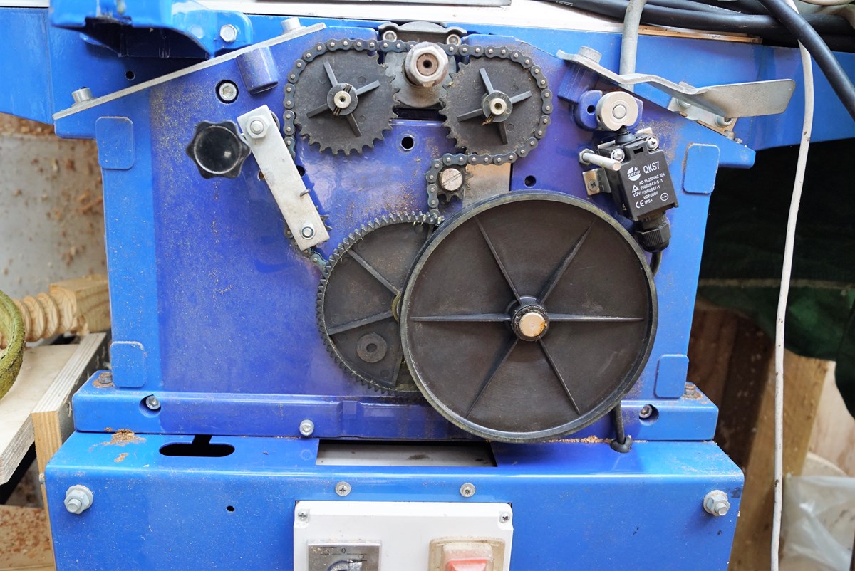

Gearingen er som det ses  her, de sorte plast/kunstof hjul skal fjernes.
Og kædetrækket føres ned hvor el delen er.
Er int. i om der er en eller anden der kunne være behjælpelig med at lave dette for mig, mod betaling selvfølgelig.
Har lært lidt om remskivers beregning i 1970 da jeg var på Tek. skole, men har ikke brugt det så det er gået i glemmebogen.
Fremtrækkets omdr/min skulle gerne være 80 til 90

Jeg blev forvirret at at der står " de 2 plast / kunststofhjul skal fjernes". Kan se på nederste billede hvad Maskinsnedker mener.

Nej ikke 3
Kun det ene store som je_ns regnede ud for mig, hvor stort det skulle være.
Det øverste foto af de 2 i min indledning er det jeg ønsker.
De 2 små kan jeg ikke lave større fordi pladsen ikke er til rådighed. (kommer over afretter planet)
Det blanke lodrette stykke metal er fjederpåvirket og fungere som en strammer. Der er et lille tandhjul på dette.
Kan evt. ta et foto i morgen, hvor strammer princippet vises.
Kæden har jeg for hånden der passer 100% mangler ganske vist det samle led (som på en cykel) tror jeg men ved det ikke hvordan en sådan kæde ellers samles.
Denne gearing skal skrottes (de sorte skiver) fordi jeg ikke kan skaffe en gummi rem der kan holde, skrev til et firma i England med navnet på min maskine (købt ved HN) den kendte de slet ikke, helt sikkert en Kineser maskine som jeg synes er for god til bare at smide ud, og købe en ny, den kan helt sikkert sagtens holde i resten af min leve tid. ( i en køb & smid væk tid, som er mig så fjern)
Køber jeg en ny får jeg måske samme problem, kan jo ikke vide, det er jo en ren hobby maskine der er "tale" om.
Humlen i det hele og grunden til tråden er jeg ikke aner det mindste om hvordan jeg måler en kæde, & bestille et tandhjul ud fra. Evt. begrænsning ang. indkøb som privat, kan klares ved at få det værksted jeg har sat i gang, men han ku' ikke finde et der passer til kæden desværre.
