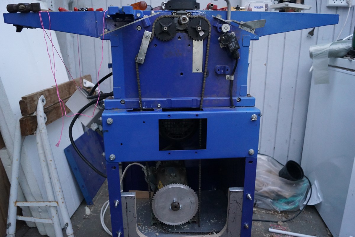

Jeg vil se om det er muligt at få skåret et tandhjul til min lille kombi høvl og afretter.
Det er til fremtrækket har skaffet en gearmotor som har 35 omdr/min, så skal også ha' beregnet Ø på tandhjulet.
De små tandhjul 2 stk. har en Ø på: 70 mm og tandtal 28.
Har kæden men den er for kort, ska' også bruge et samle-led til denne.
Har et lille tandhjul som evt. kan sendes med for nemmere at se præsist hvad jeg omtaler.
På pakken står der: Witra 05-B 1
Vedhæfter et foto, for at forståelsens skyld.
Gearingen er som det ses  her, de sorte plast/kunstof hjul skal fjernes.
Og kædetrækket føres ned hvor el delen er.
Er int. i om der er en eller anden der kunne være behjælpelig med at lave dette for mig, mod betaling selvfølgelig.
Har lært lidt om remskivers beregning i 1970 da jeg var på Tek. skole, men har ikke brugt det så det er gået i glemmebogen.
Fremtrækkets omdr/min skulle gerne være 80 til 90

Det mener jeg bestemt det gør Jørgen.
Kæden smyger sig fint omkring tandhjulet.
Smeden i Frøstrup vil lave soklen gearmotoren skal monteres på, enten mandag eller tirsdag, så kan jeg komme til at bruge min T. Høvl igen uden at skulle tænke på rem og gear-udveksling igen.
En forbedring på 100% vil jeg mene.

Det begynder at tage form, skal ha linet tandhjulene op så de kommer til at køre helt rigtigt.

Sidste nyt.
Omdr. 85,9 m/min. (lige midt i området)
Perfekt.
  Så må jeg vente til elektrikeren har tid.

Jørgen har lavet et kædehjul til mig.
Er meget glad & taknemlig for at han har lavet det.
Det er mig der skrev tandhjul i overskriften, (forvirrede begreberne) kendte ikke fagtermerne & var ikke obs. på at der var forskel på de to.
For mig var et tandhjul noget jeg kendte fra cyklen og knallerten.
det er helt og holdent min uvidenhed, det er jo ikke noget jeg førhen har tænkt så meget på.
Men var godt træt af at fremtrækket ikke spillede med, som jeg ønskede.
Fremtrækket kører fint nu, efter lang tids tænken med at få linet op i hele 3 "akser" for at få det til at køre helt rigtigt.
