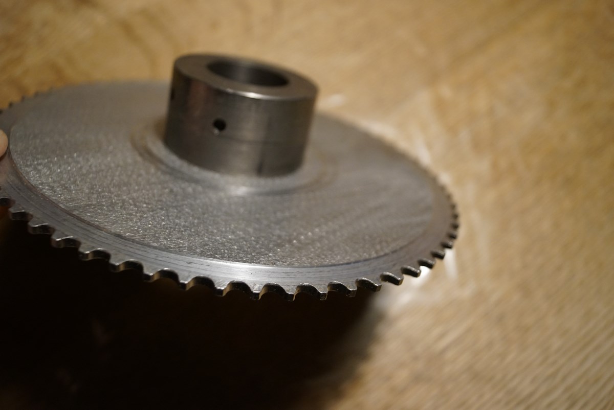

Jeg vil se om det er muligt at få skåret et tandhjul til min lille kombi høvl og afretter.
Det er til fremtrækket har skaffet en gearmotor som har 35 omdr/min, så skal også ha' beregnet Ø på tandhjulet.
De små tandhjul 2 stk. har en Ø på: 70 mm og tandtal 28.
Har kæden men den er for kort, ska' også bruge et samle-led til denne.
Har et lille tandhjul som evt. kan sendes med for nemmere at se præsist hvad jeg omtaler.
På pakken står der: Witra 05-B 1
Vedhæfter et foto, for at forståelsens skyld.
Gearingen er som det ses  her, de sorte plast/kunstof hjul skal fjernes.
Og kædetrækket føres ned hvor el delen er.
Er int. i om der er en eller anden der kunne være behjælpelig med at lave dette for mig, mod betaling selvfølgelig.
Har lært lidt om remskivers beregning i 1970 da jeg var på Tek. skole, men har ikke brugt det så det er gået i glemmebogen.
Fremtrækkets omdr/min skulle gerne være 80 til 90

Jens-S har det tandhjul du søger. Jeg kan dog kun finde det i udgaven med nav. Det skal så udbores til rette størrelse. Jeg vil tro at Sanistål også kan skaffe det.

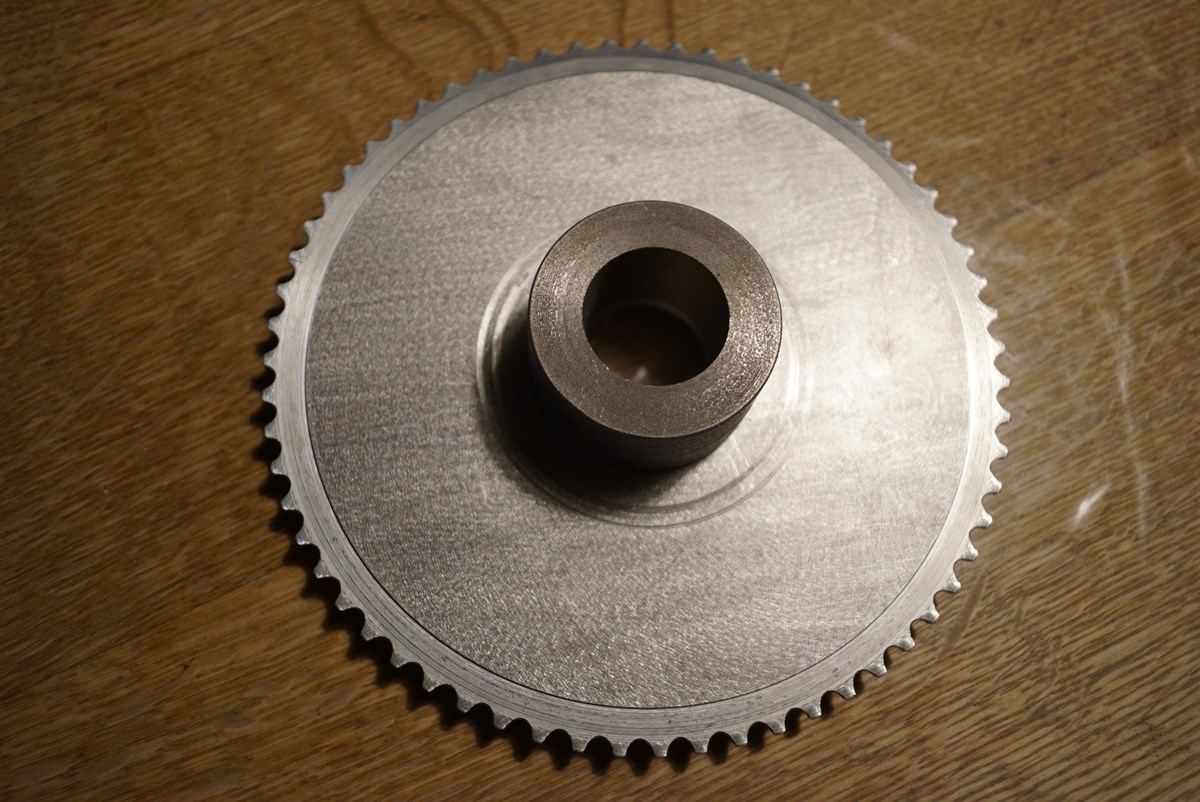

Så er der sendt 1 stk. tandhjul/ kædehjul til maskinsnedkeren Håber han bliver glad

Mange tak Jørgen Håndstad.
Er meget glad for du ville hjælpe mig, så kan jeg igen komme til at bruge min lille høvl/afretter.
Sender dig en personlig besked, så vi kan få ordnet det økonomiske.

Fint tandhjul Jørgen Håndsad tak for indsatsen.
maskinsnedker. (emeritus)
Jeg håber det passer ellers må vi på den igen.
