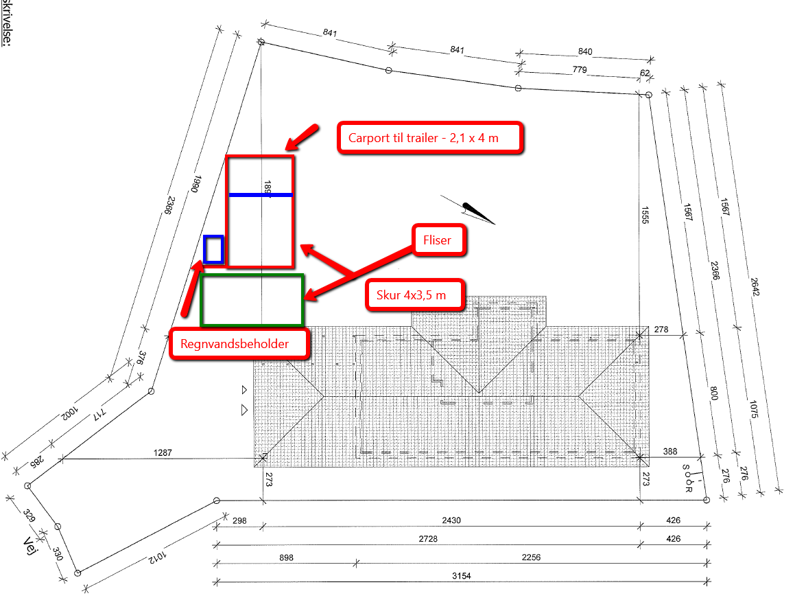

Starter lige i begyndelsen. Det jeg er ude efter er at jeg gerne vil have traileren "væk" så den ikke står fremme, og i samme omgang noget plads til at få cykler, barnevogn, haveredskaber mm. væk, tanken er derfor et "kombi skur/carport"
Herunder er der et billede at huset og placering af skuret, da grunden er "skrå" i forhold til huset er tanken at udnytte det hjørne til at sætte en facade foran, og så lave en regnvandsbeholder i hullet.
Desværre er jeg ret meget på bar bund i forhold til hvad der er klogt, og hvilke ting jeg mangler at gennemskue inden jeg kan gå igang.
Det der er værd at bemærke i forhold til regler, er at jeg SKAL bruge tagpap eller tegl til tagbeklædning grundet lokalplanen.

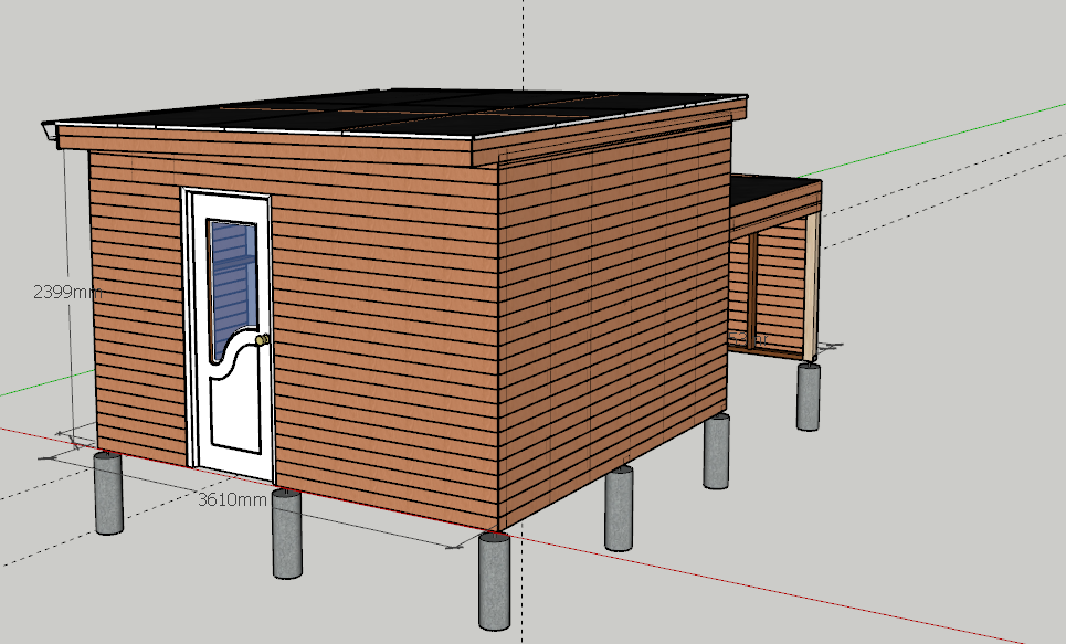

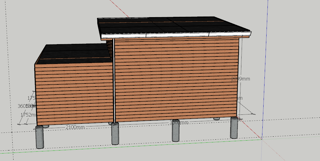

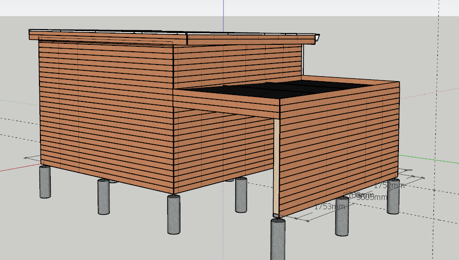

Jeg har igennem længere tid leget lidt rundt med at regne skuret, har brugt sketchup for at få en forståelse af opbygningen, men mangler noget feedback på om det jeg tænker er dumt eller klogt. Så her kommer en stak billeder med tilhørerne forklaring:
tanken ser skråt forfra, hældningen kommer til at gå mod venstre, hvor det skal løbe ned i tagrenden, og videre ned i regnvandskloaken.
Set fra siden, det til højre er trailer skuretBagsiden, tagrenden skal naturligvis være på taget af carporten også, tanken var så at lave nedløb i midten, og så koble begge tagrender på denne.
Yea, nu tog jeg det billede, så skal det også med! viser ikke noget der ikke kan ses på de andre.

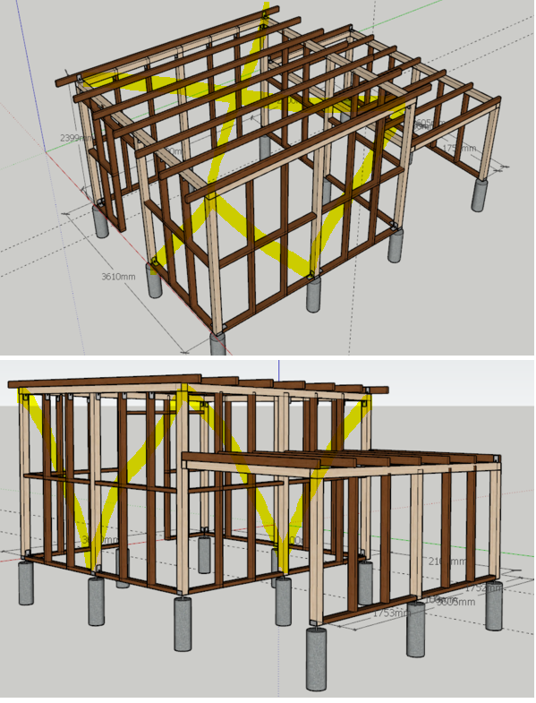

nedenstående er selve opbygningen, tanken er at de lyse stolper er 97x97. De "Mørke" stolper er reglar i 45x95
Yderst kommer der vindpap på (hedder det det?) for derefter at få monteret en eller anden form for beklædning, forventer det bliver klinkbrædder af en art.
Jeg er stadig lidt i tvivl omkring beton fødderne, om det giver bedst mening at støbe dem selv, eller at købe dem der er støbt? (bonus spørgsmål, hvordan får man de forstøbte til at stå helt fast? )
Derudover, så forestiller jeg mig at der skal være en vindkryds (hedder de ikke det), men hvor skal de placeres? og hvor mange? den del kan jeg ikke helt gennemskue.

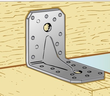

  3. Hvordan sættes remmen i toppen sammen? findes der nogle dertil egnede beslag til hjørnerne, eller hvordan gør jeg det? Er det bare normale L beslag?

  2. vindkryd? Her er jeg helt blank. Og synes ikke jeg kan finde det helt store omkring det.
    Tænker at sætte et på taget hjørne til hjørne. Så snart der kommer beklædning på så låses siderne. Hvis du vil have i væggen ville jeg placere dem sådan her.

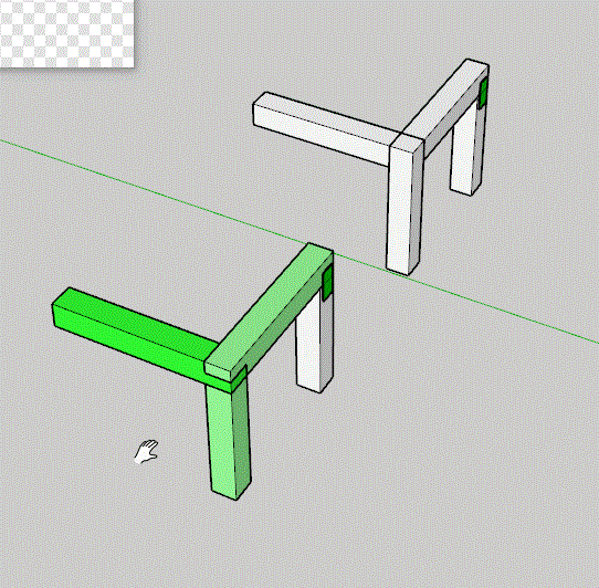

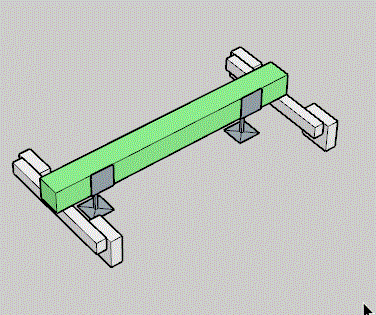

    Du kan benytte hulplade ved dem der ikke stå i hjørner sådan her.
    Hjørne benytte vinkel beslag med rib.

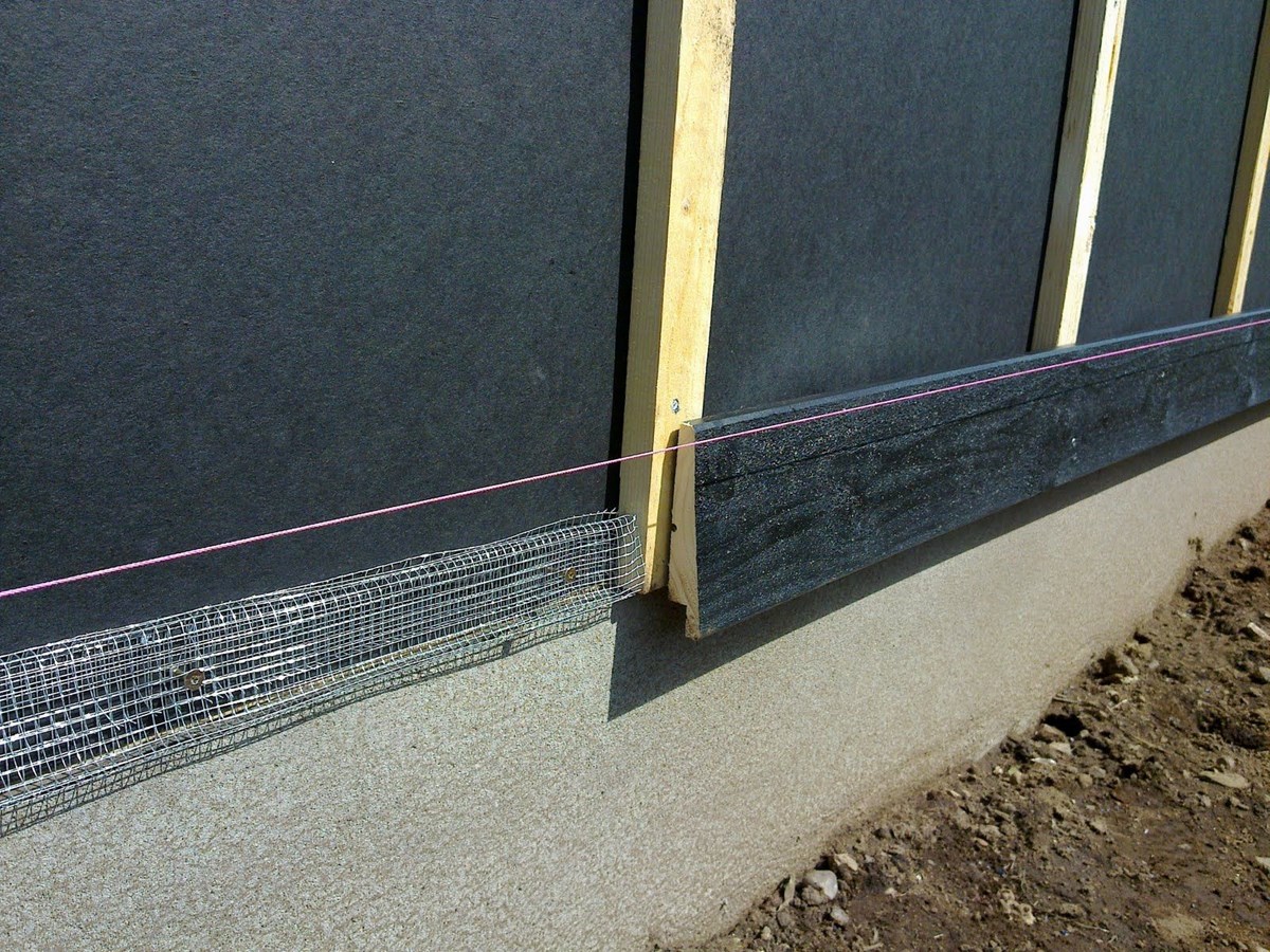

Vindpap skal på dit skelet også skal du have nogle "klemlister" på og på dem montere du din facadebeklædning - i bunden kan du komme sådan noget gitter i så der ikke kommer skadedyr op. Man kan købe det eller lave det selv som på billedet : musestop kendes det som.
https://www.bygmax.dk/byggemarked/a...ing-1.html
ligesom her:

2. Så over taget vil være nok? Har ikke tjekket prisen, men hvis det er til at overleve, så skader det vel ikke at sætte i væggen også? Hvad med carporten? vil det ikke give mening at den også får? eller er det godt nok at den sidder på skuret?
3. Billedet på det hulbeslag ser ud til at mangle, kan du ligge det ind igen? Skal lige være helt med, tænker ude i selve hjørnet, det som er malet blåt her, er det bare et L beslag i "indersiden" og så et hulbeslag på ydersiden eller?

samling af hjørne ville jeg gøre sådan her
tænker den grønne samling er stærkest hvor man lige har lavet et hak i begge remme og lagt ind over hinanden nogle skruer i fra toppen og så vinkelbeslag i siden med rib til at bærer yderligere

Så i en anden tråd herinde, en som ville lave det med det hak, men hvordan laver man lige et rent snit der? Det skal vel være et ret clean cut så de passer ind i hinanden eller?
Tak for billedet, det viser meget godt hvordan de skal sættes sammen :-)
