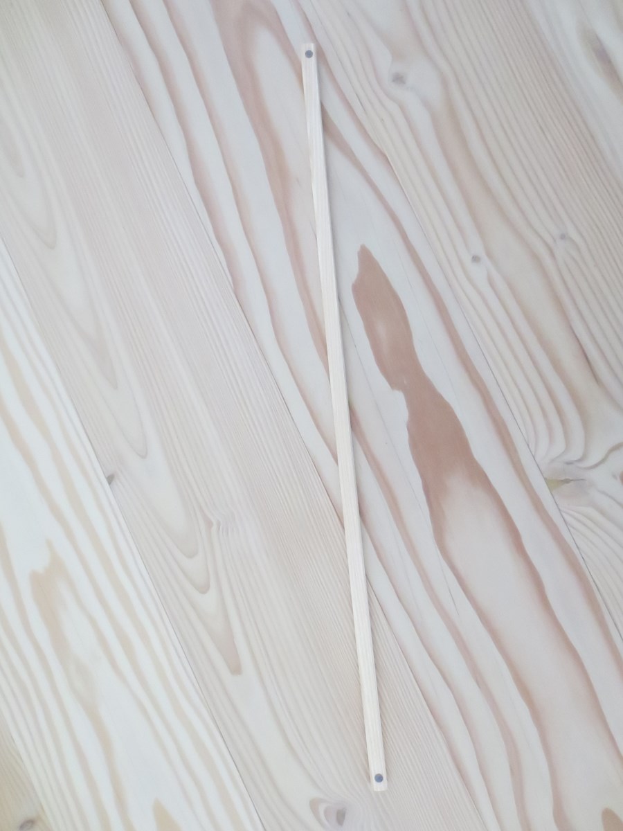

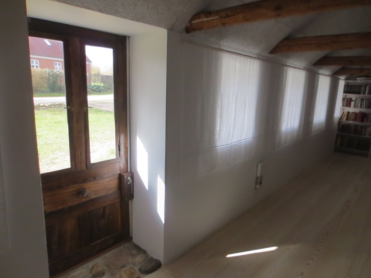

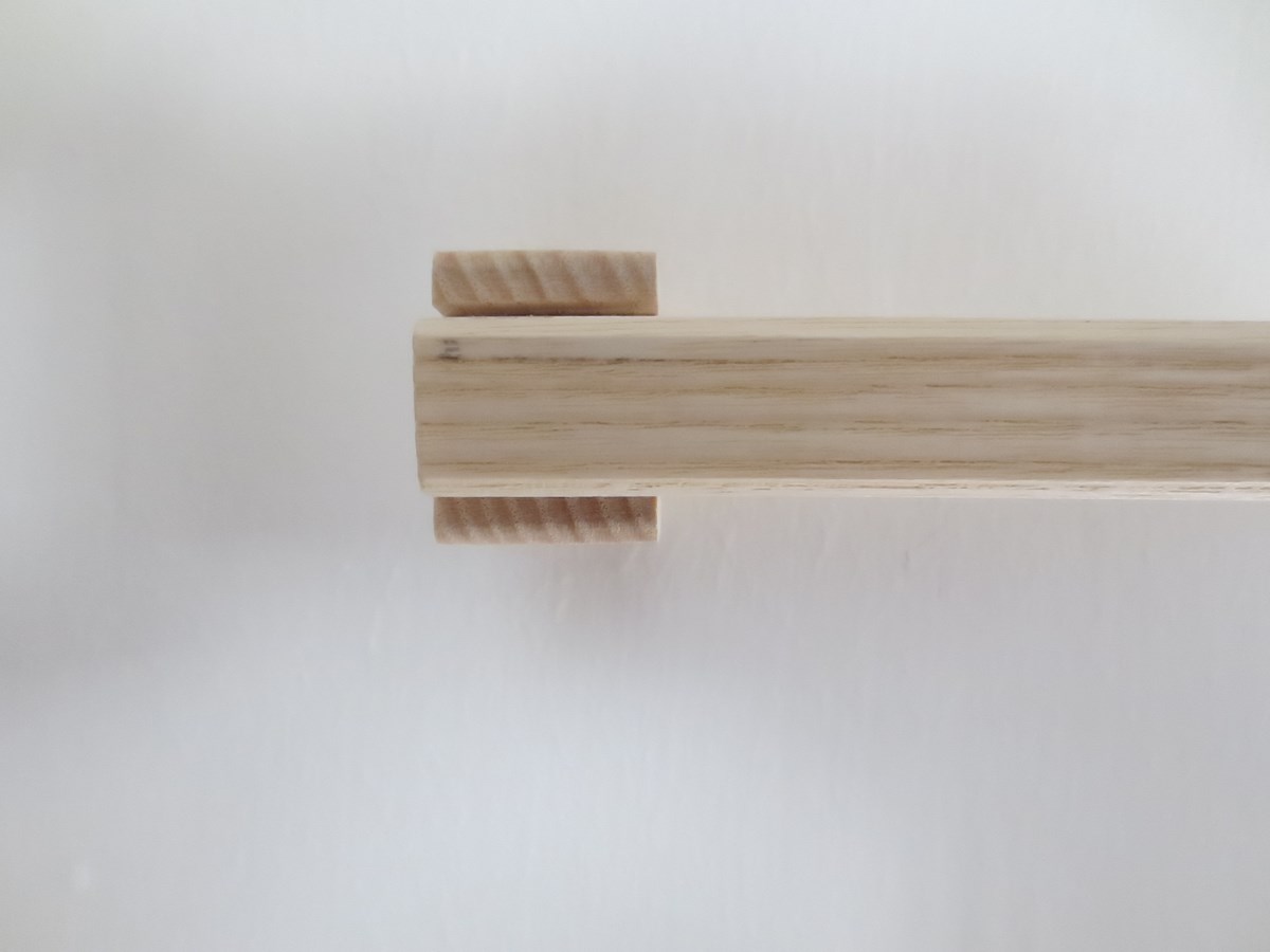

Jeg blev som nævnt nødt til at ringe efter hjælp, og tømrermester Kent K. Sørensen fra Ry løste opgaven ved at bruge asketræ, trædyvler, tagpapsøm og magneter.
Her beskrevet med mine ord, så beklager hvis jeg ikke bruger de rigtige fagudtryk:
- 13 mm asketræsstænger tilskåret, rundet og slebet samt sat usynligt sammen med trædyvler for at komme op på 6 meters længde

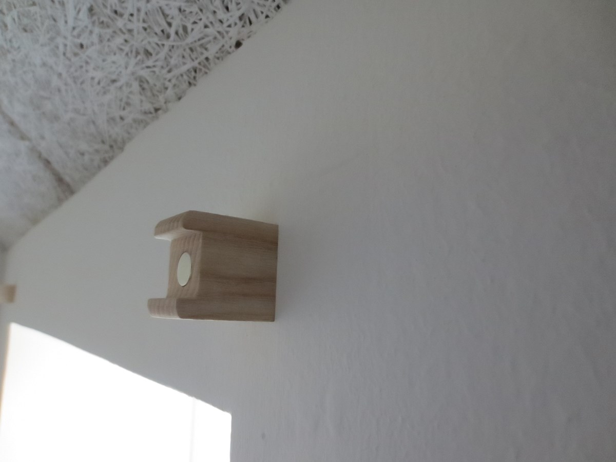

- Små ophæng (29 mm) også i asketræ
- Magnet sat i ophæng, som er skruet i gipsvæg, skruen er gemt bag magneten

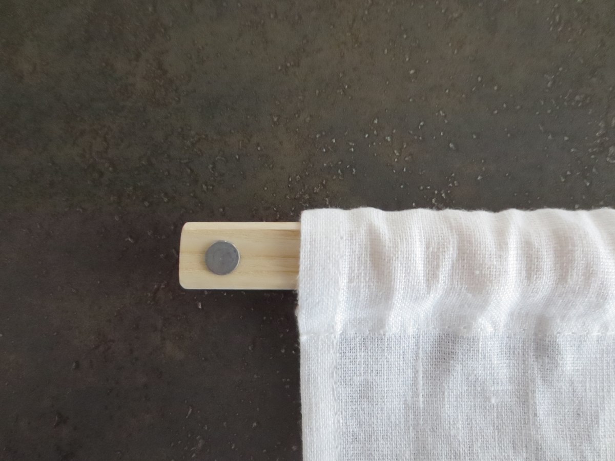

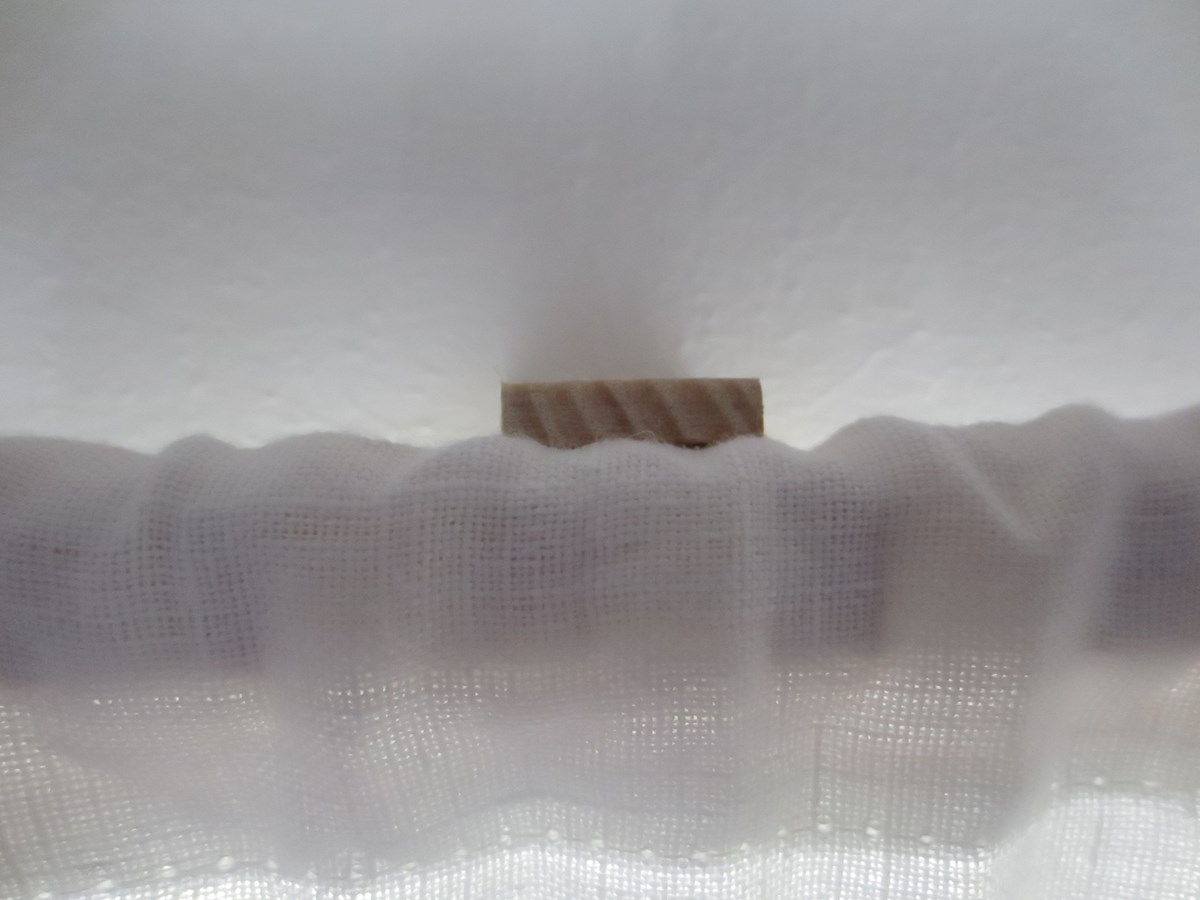

- Tagpapsøm slået i stang efter lille forboring

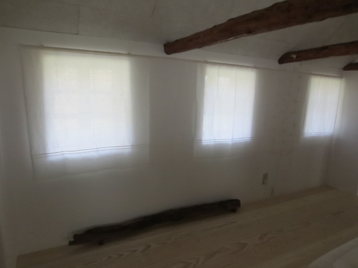

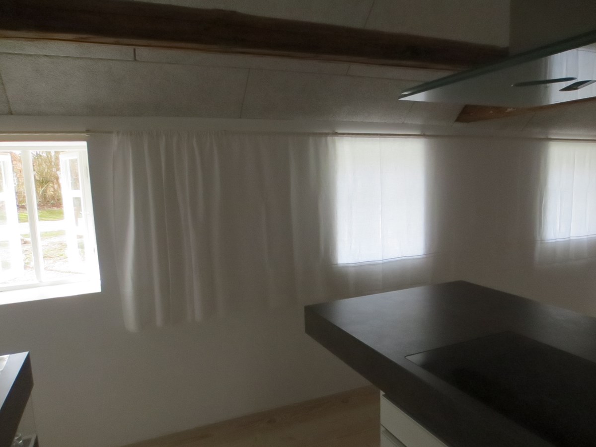

Gardinet kan nu trækkes hele vejen. Man løfter forsigtigt stangen ud fra magneten og trækker gardinet forbi. Det virker rigtig godt, magneterne snapper selv efter gardinet, altså også gennem stoffet, og stoffet buler ikke ud ved ophæng, fordi ophænget ikke bøjer op ad.
Det hele er blevet lige som jeg ønskede mig det, både når gardinerner er trukket til og fra, og asketræet er smukt, synes jeg. Måske I ikke synes, det er flot. Men jeg har nogle ting indeni mig at tage hensyn til. Jeg er nu afskærmet, og gardinerne nærmest pakker mig ind. Det har været det vigtigste for mig. Plus gardinerne fungerer også som en slags rolig skulptur på væggene sammen med de lyse, enkle asketræsbeslag og stænger.
Jeg afsætter ca. 20 minutter morgen og aften til at trække 3 styks længder à 6 meter til og fra, så vil andre lave det samme, må man spørge sig selv, om man gider bruge tid på dette. For så mange meter stof skal samles pænt sammen og ordnes, det tager tid.

Sådan kom resultatet til at se:
Lille stang fra mit badeværelse, tagpapsøm i enderne
Tagpapsøm på bagsiden af gardinstang
Ophæng med magnet. Skrue til at hænge beslag op med er gemt bag magnet
Stang og ophæng
