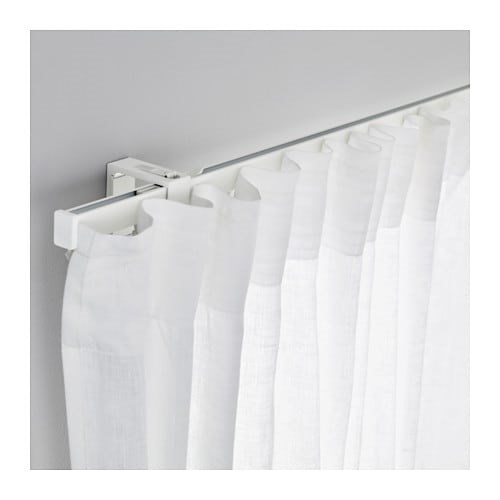

Aluskinnen behøver ikke at blive spændt fast i loftet, men kan gøres fast på væggen med de tilhørende beslag.
Når du få sat wire med træstang op lægger du forhåbentlig et billede ind i et indlæg, så vi kan se resultatet.
Jeg tror du starter med at få mange problemer, inden du må vende din hjerne og sige til dig selv, Der er ikke forskel på udtrykket i en gardin der hænger over en skjult træstang i en syet kanal og så en gardin der hænger på en traditionel skjult aluskinne.
Eneste forskel er at gardinets foldninger ser langt mere elegante ud på den traditionelle aluskinne.
Der findes jo skinner der kan monteres på en væg.
Men hvis du er fast besluttet på, at gardinet skal hænge i øjer/kroge så tro jeg det bliver rigtigt svært, men lad os endelig høre om dine erfaringer.
