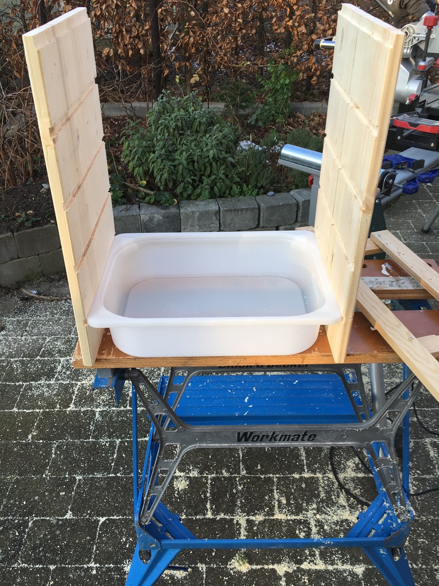

Lille eksempel på niveauet. Sønnens lego ryger i Ikeas kasser. De har et system med riller i fyrretræ, men konen vil hellere have en smal reol end en dyb.

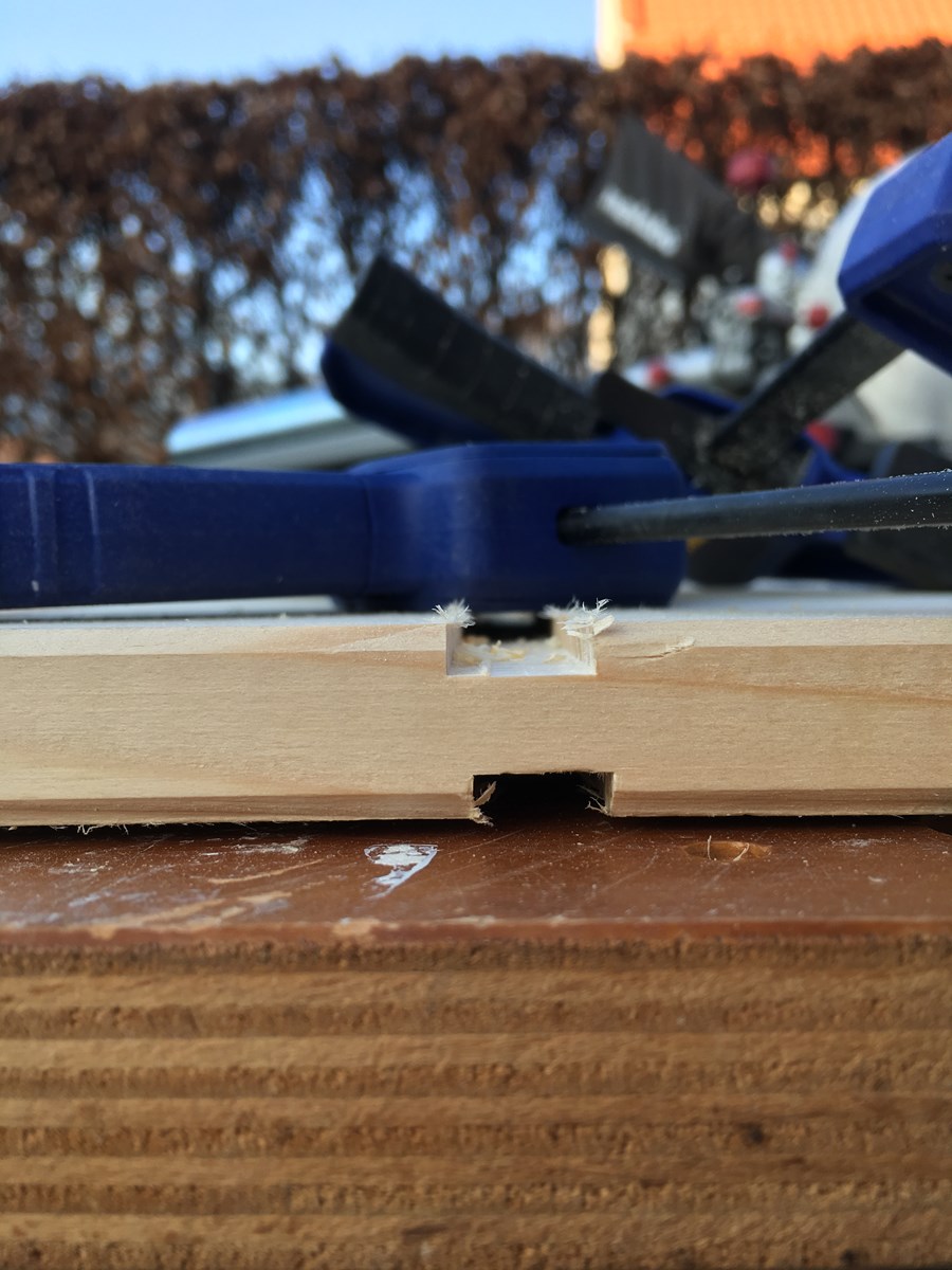

Undertegnede går i gang og fræser riller i jem og fix’s hyldetræ. De sidder ligesom bare ikke helt over for hinanden til trods for at jeg havde lavet en skabelon jeg kunne styre overfræseren med. Det viste er det værste eksempel og blev kasseret, men det viser meget godt mit niveau ;-)

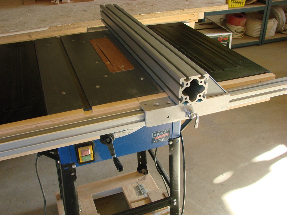

Jeg tog så tyren ved hornene og byggede min egen sav, ud fra en købt billig sav(her gik jeg efter motorstørrelse og selve toppladen), der blev monteret i et stort stel, og et hjemmelavet Biesemeyer land af jern, der bare holder.

Med hensyn til at lave "riller" er det en fordel at lave rillerne i et stort stykke plade, og så dele pladen i 2 bagefter. Så er du sikker på at "rillerne" sidder nøjagtigt overfor hinanden.
Tak for input.
Nu var træet 300 mm hyldetræ - præcis den bredde de skulle have til kasserne så der var ingen mulighed for at dele det på langs. Men tak. Fandt fejlen. Min gearingssav er ikke i vinkel. Har bagefter justeret den så godt jeg kan, men det bliver ikke bedre end min vinkelmåler. Så skal jeg i gang med “5 cut” metoden i stedet.

Min harald sav lavede jeg et land ved hjælp af nogle alu "rør"... det kostede mig dog mere end selve saven, men jeg fik et rigtigt godt resultat ud af det.
Læg i øvrigt mærke til den lille detalje med en hurtigbespænding fra et cykelhjul...Den eneste hage ved den løsning er at det er svært at tage landet af, da det skal "glides" ind i rillerne på begge sider af saven.

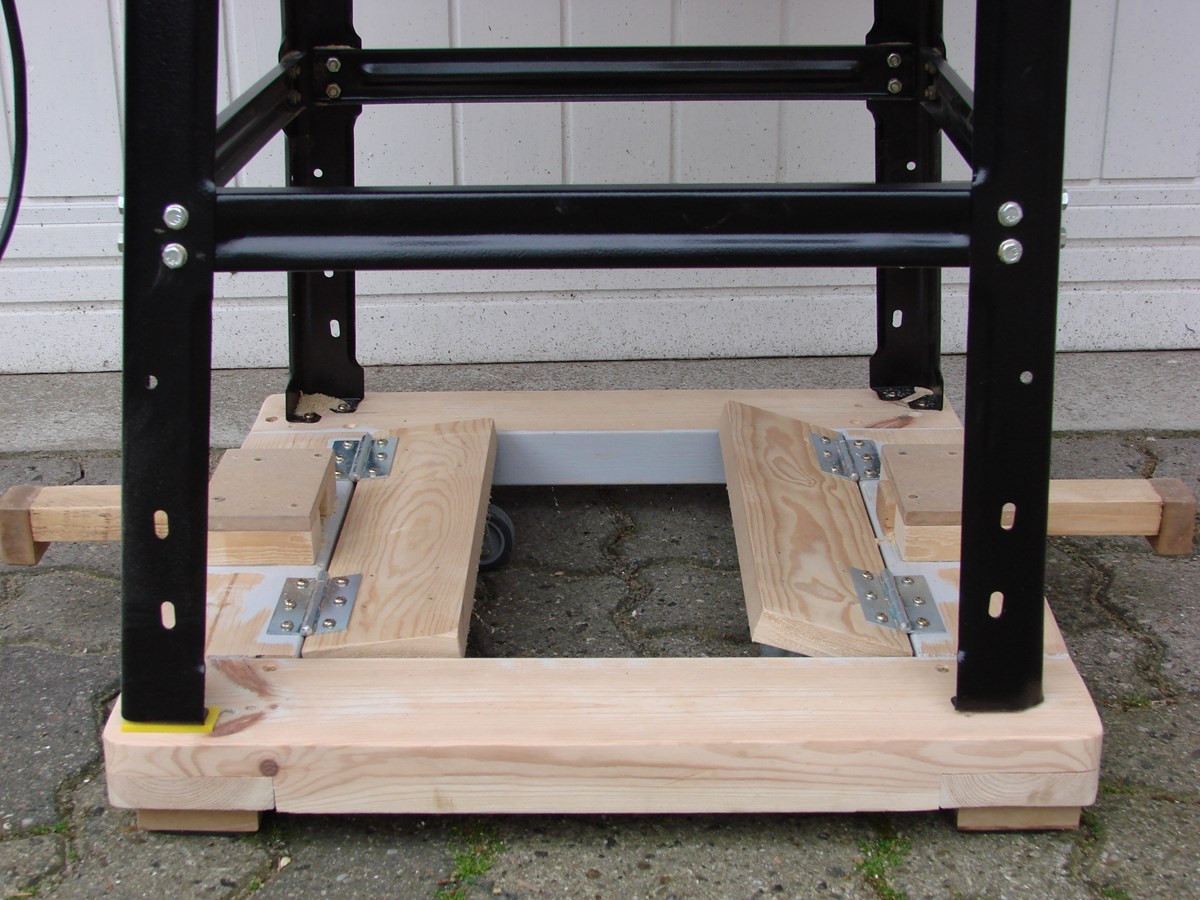

Jeg var i øvrigt ret godt tilfreds med mit understel, så jeg kunne flytte saven væk når jeg ikke brugte den.
