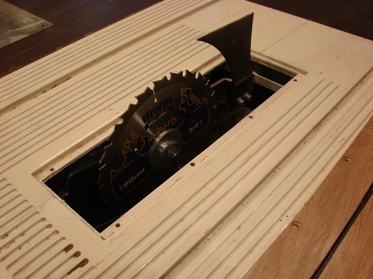

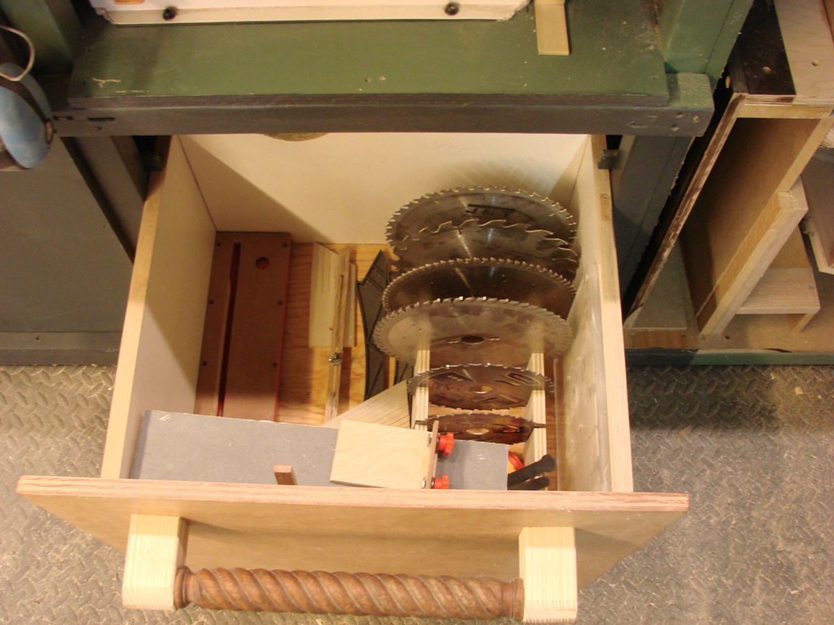

Et tillægsspørgsmål: hvor køber man klinger henne og er der et godt startsæt? TS200 fra Holzmann bruger 200 mm, men synes de fleste af dem jeg kan finde er fx 210 eller 196 mm. Nu ved jeg jo ikke hvilken klinge der følger med, men det er mit indtryk at det plejer at være en ret grov sag.

Jeg bruger næsten udelukkende CMT klinger, fordi de bare er bedre end alt andet jeg har prøvet, og af bitter erfaring kan det ikke betale sig at købe billige klinger, da de enten hurtigt bliver sløve eller ikke er helt jævne.
Et gammelt udtryk siger:
Køb dyrt, græd en gang.
Køb billigt, græd mange gange.
CMT klinger kan købes forskellige steder, så det er bare med at søge lidt rundt, personligt bruger jeg Dorch & Danola. Men hvis du ikke er "bange" for udenlandske sider er der sikkert mange at gå i krig med
Jeg bruger klinger Ø250 med henholdsvis 60tænder til fine tværsnit, og 40tænder til det mere grove. Men jeg har også billige klinger med 24 tænder til grove langsgående snit, samt tynde klinger der ikke fjerner så meget træ. De bliver mest brugt til ædeltræ der er dyrt og derfor vil jeg ikke spilde træ med en bred klinge
Ok. Havde også luret at CMT var mærkeT!  ;-) Kan man godt bruge en 196 mm klinge selv om der står 200mm? Synes jeg læste et sted at de 200mm var max
ja du kan sagtens sætte en mindre klinge i, bare centerhullet passer.
Du skal selvfølgelig lige justere spaltekniven så den passer med klingen...
