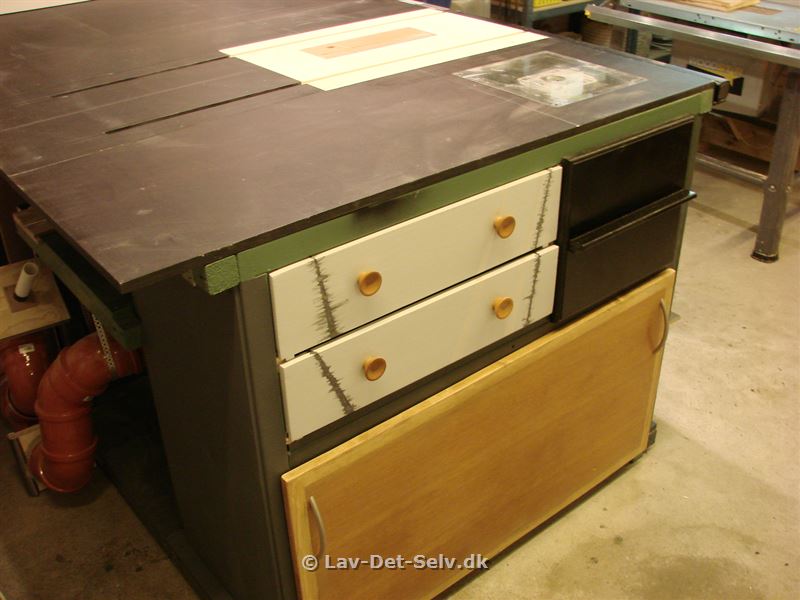

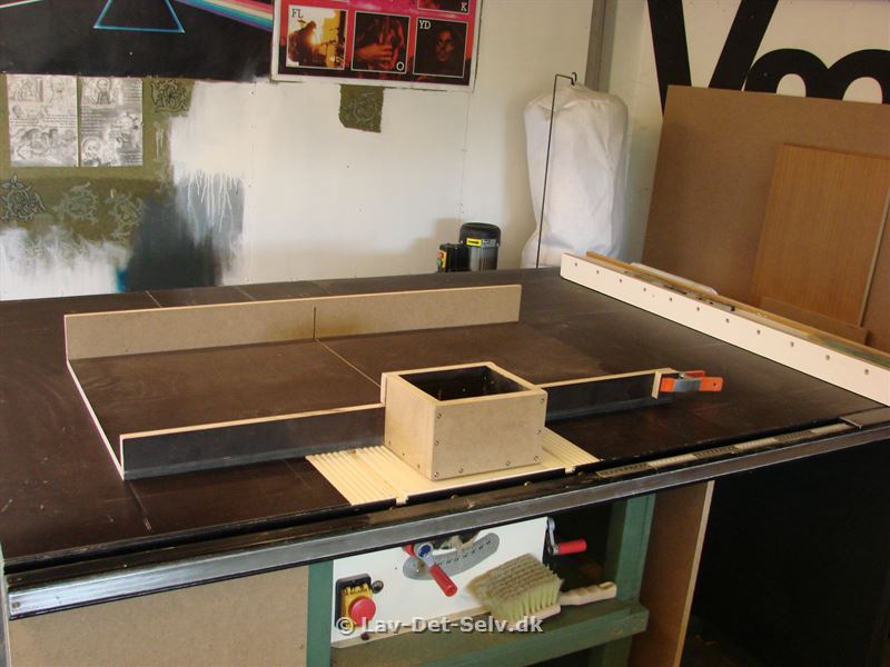

Så er jeg kommet videre med mit projekt rundsav.

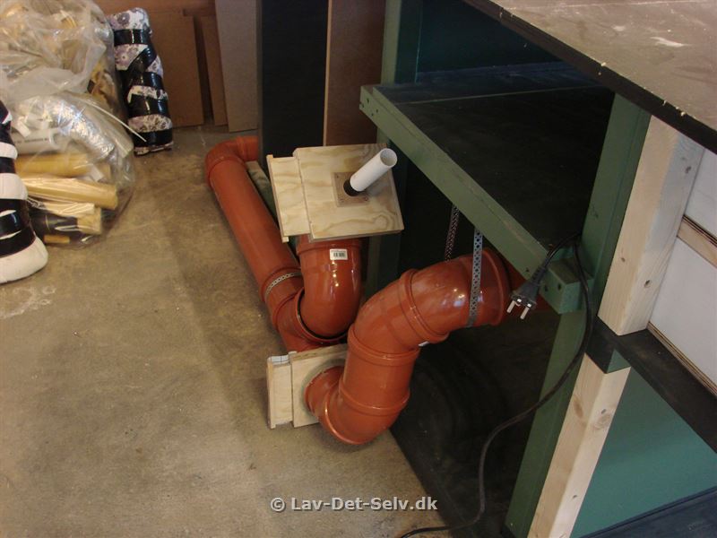

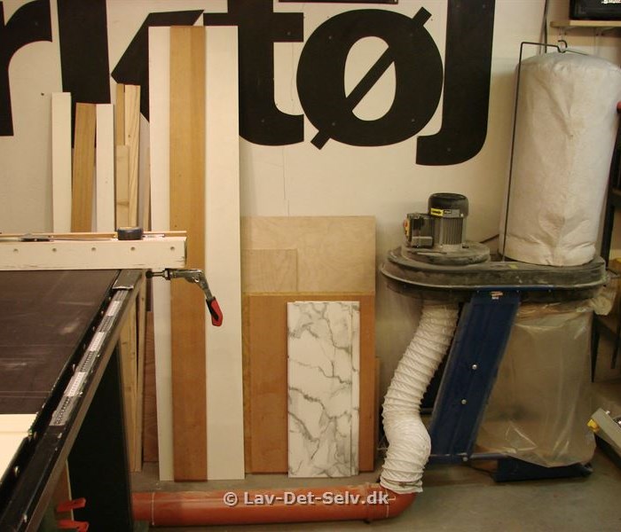

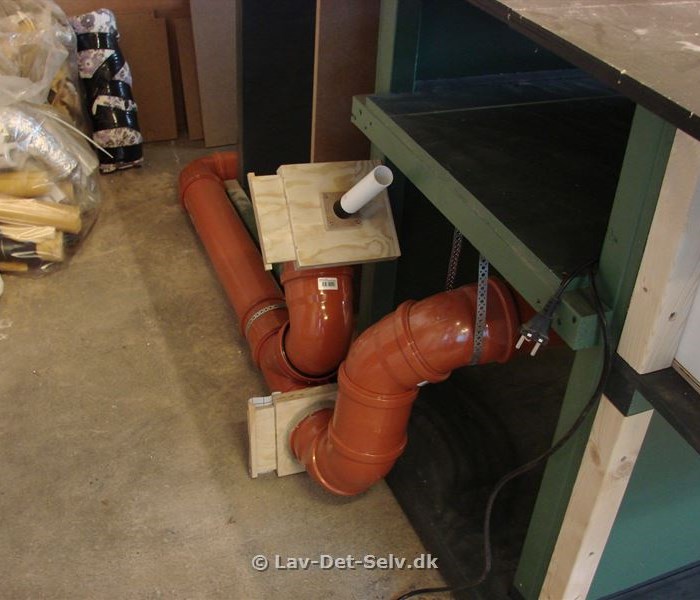

Jeg har fået lavet udsugning af 110mm kloak rør, og foreløbig bruger jeg spånsugeren som den er, men planen er at bygge en seperator til den med tiden, så jeg slipper for sække med savspåner.

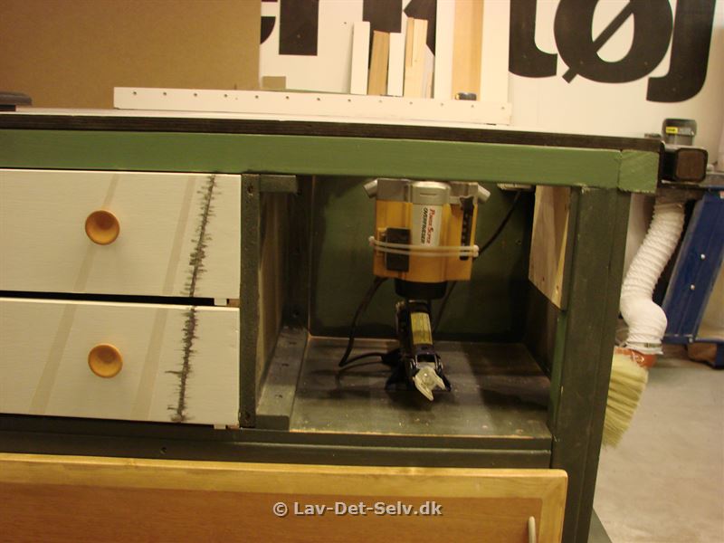

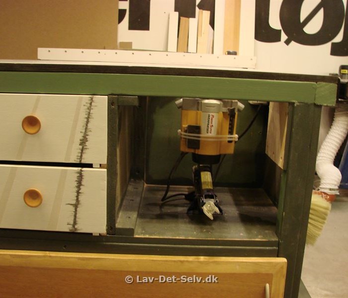

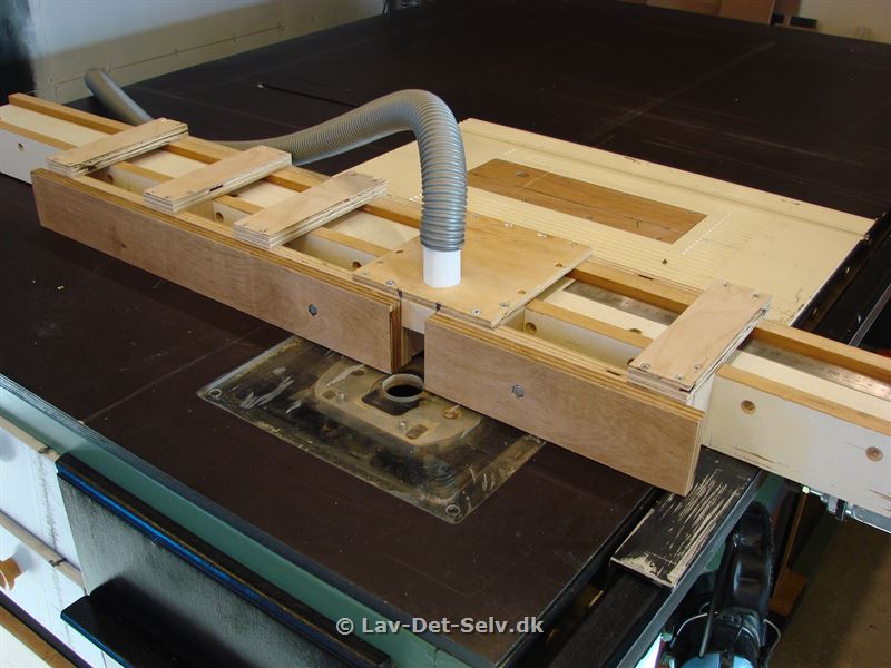

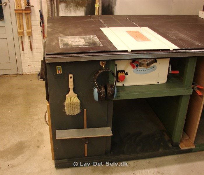

Jeg har lavet overfræser, indsat i bordpladen af acryl plader der er limet sammen, og er pt i gang med at lave sug til den også, da den sviner helt vildt.

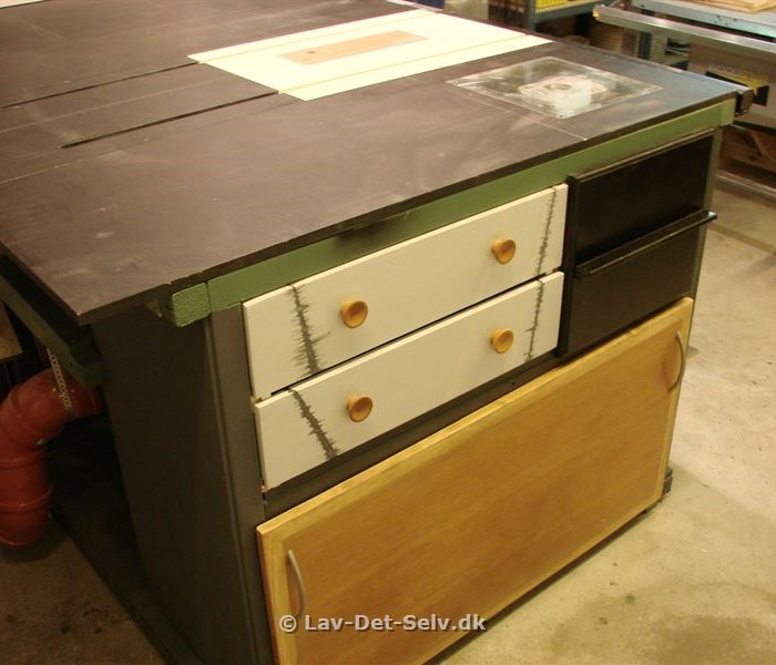

Jeg har tilpasset nogle gamle skuffer til brug, hvilket ikke er helt nemt, men resultatet er da blevet hæderligt (syntes jeg selv).
Nu mangler jeg at bygge skuffer i resten af saven (jeg har en god ide til en skuffe hvor savklinger kan opbevares), men jeg er ved at løbe tør for plader, så jeg overvejer om jeg skal købe nye eller vente på at der byder sig noget til.

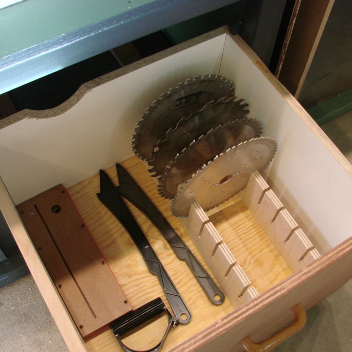

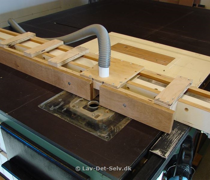

Opdatering:  Så er der blvet bygget fræserudsugning, der bruger landet til saven som base.

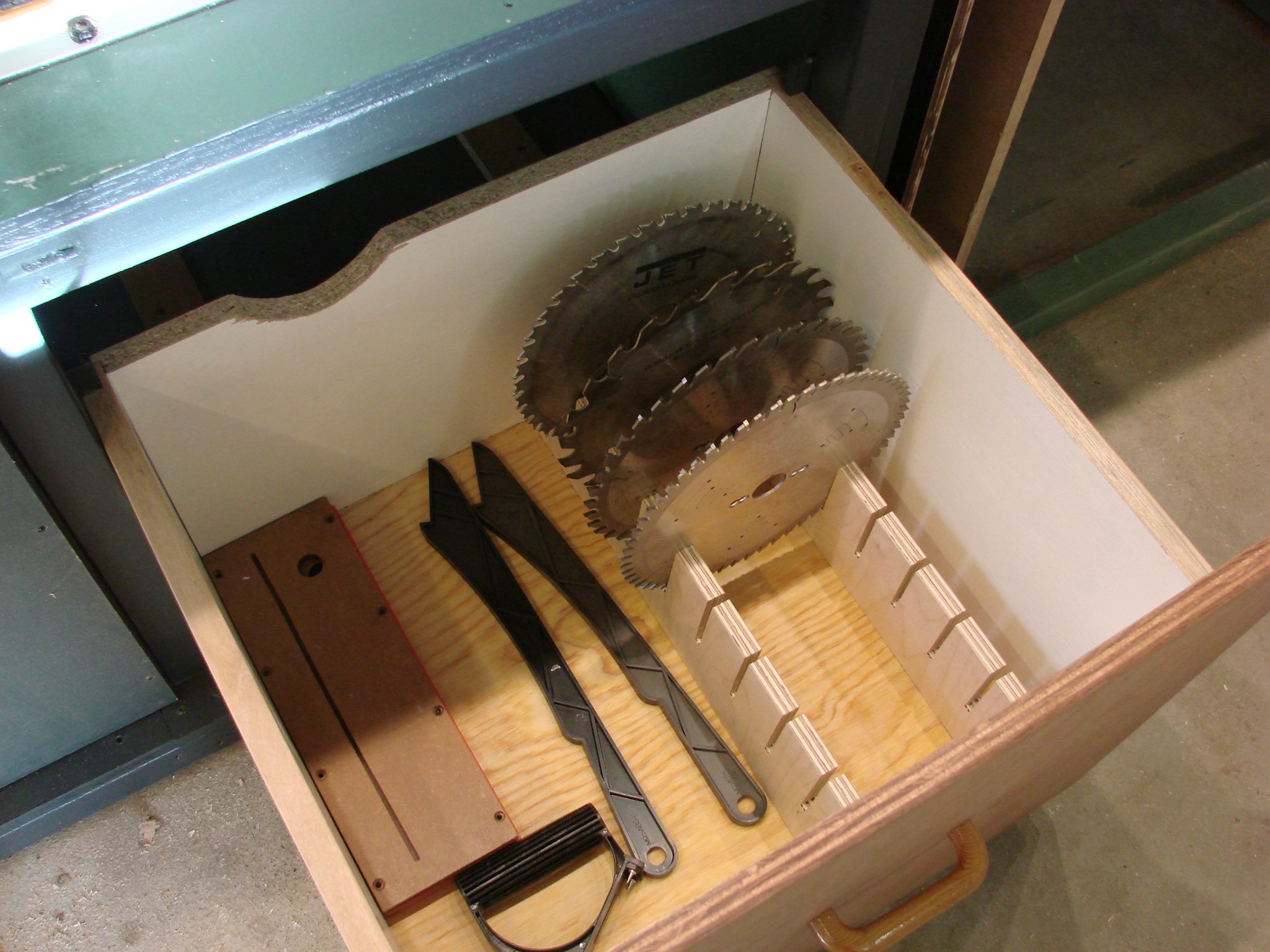

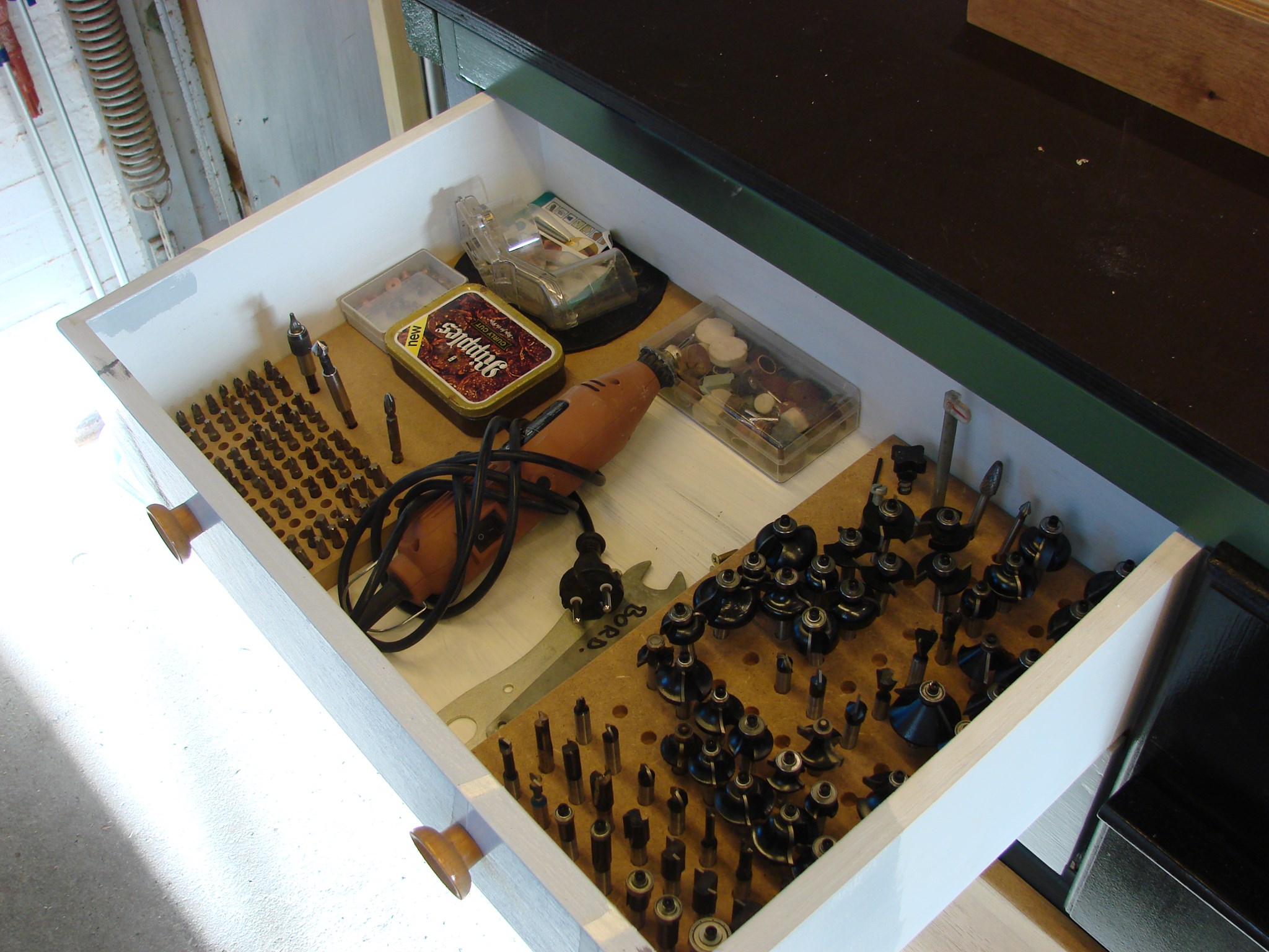

Der er også blevet bygget en skuffe til opbevaring af savklinger, samt lidt andre ting der bruges på saven.

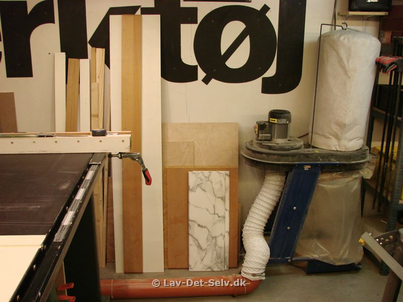

Spåndsuger på plads.

blast gates til at styre udsugningen"

Skuffer, og fræser til højre.
Stationær rundsav part 2
Fræser bag låge, med donkraft som løftemekanisme

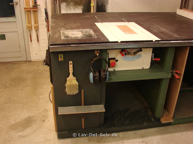

Fået bygget en slæde af rester fra toppen af saven
Slæden har sin plads til højre for saven lodret

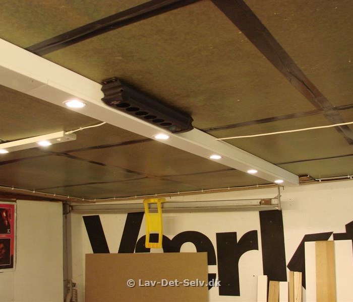

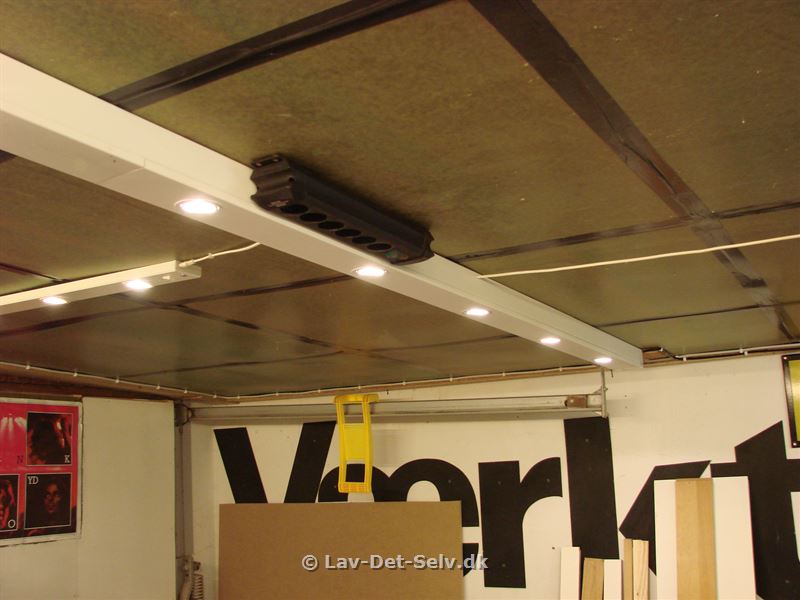

Belysning består af 6stk 20w halogen isat en kanal.

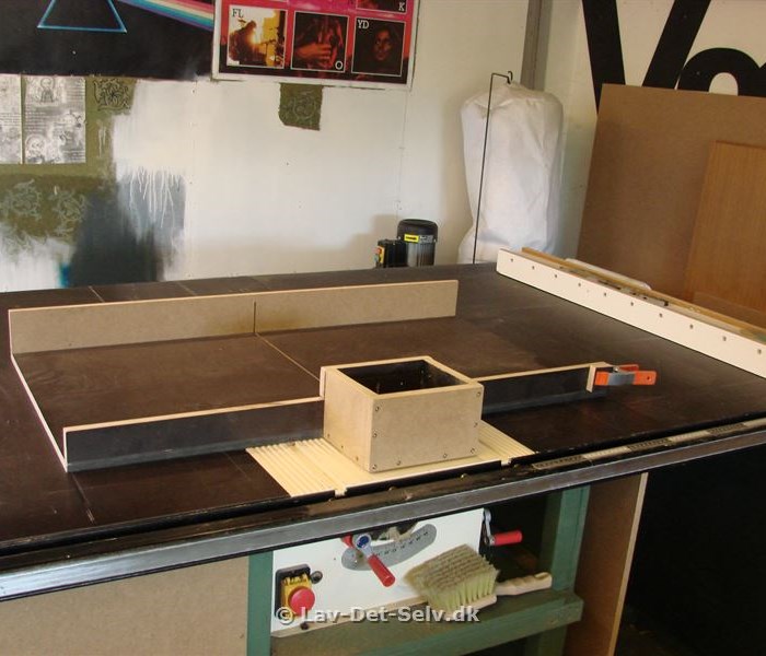

fræser udsugning på land til rundsav

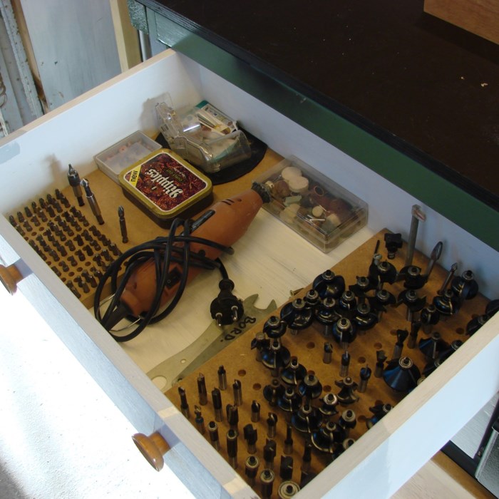

Skuffe til klinger, og andre ting og sager til saven
Fræsejern, bits mm i skuffe.

goldek skrev den 02-11-2016
Smart lavet, bare husk at få jordforbindelse på dine sugerør da en lille gnist kan starte en stor brand. I plasticrør dannes der hurtigt statisk elektricitet og med savsmuld så er det en tikkende bombe
PinkHenrik skrev den 02-11-2016
Tak for kommentaren. Jeg er klar over det med den statiske elektricitet og har også jordet både sav og spånsuger...men dog ikke røret, da jeg har svært ved at se, hvordan det skulle kunne lade sig gøre, da det jo er plast. At trække en uisoleret leder uden på røret, der er jordet, mener jeg ikke giver noget, og lave en skærm af metal(Faraday bur) er overkill, når begge ender er jordet.

Så er der blevet bygget fræser udsugning til landet samt en skuffe til opbevaring af savklinger.
