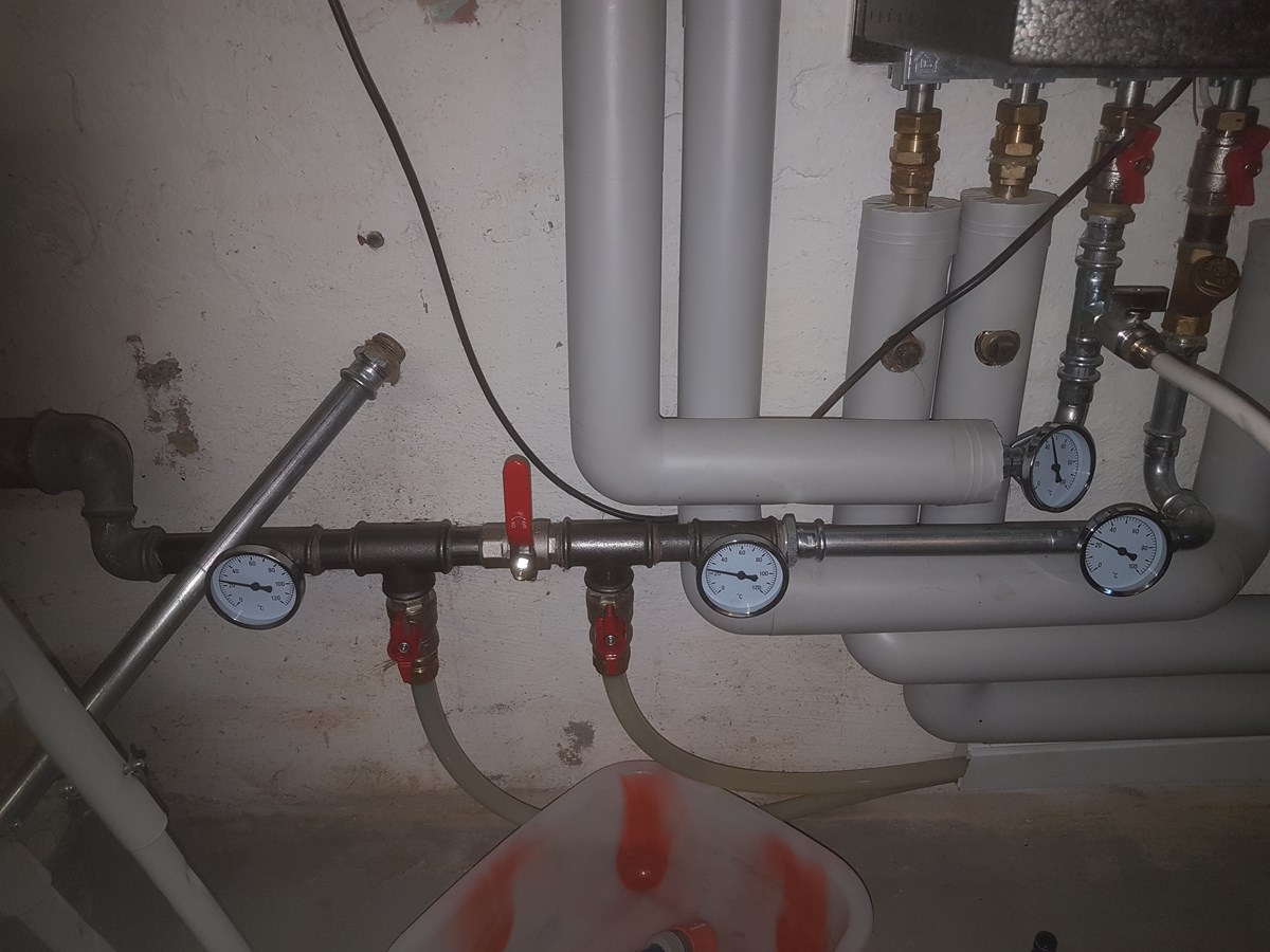

Foto "Vandstråle-25 m slangevogn" virker for mig ikke særligt imponerende, det ligner for mig ca 3-5 liter/min.
Såfremt varmeveksleren er standard 20 KW, siger vedhæftet datablad ca 11-12 L/min.

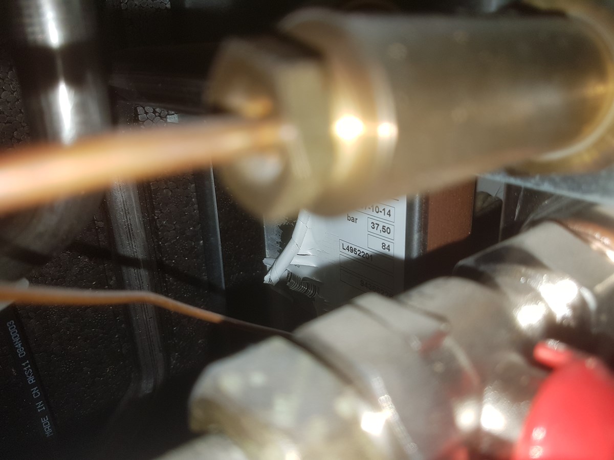

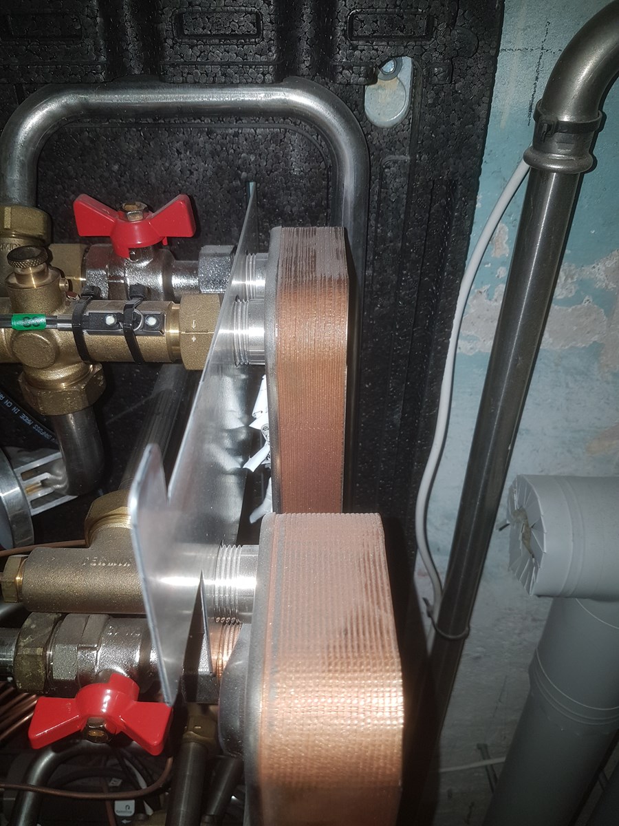

Kan du se hvilke type varmeveksler der sidder i Unitter, evt. ved at tælle antal plader, for derved at kunne fastslå mulige flow.

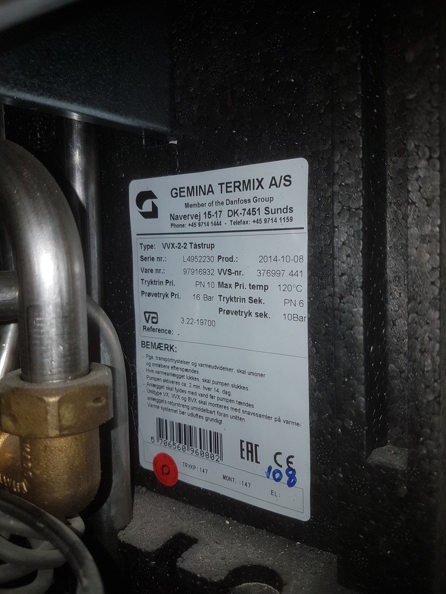

Umiddelbart oplyser Termix, på deres hjemmeside, ikke reservedels nr. eller lignende.
Label på netop den veksler er gemt bag en plade og er i øvrigt halvt gået i opløsning men måske du kan se noget ud fra antal plader?
Såfremt skylningen ikke har givet den ønskede effekt, og du skal til at afmonterer varmeveksleren, for grundigere skylning, med en evt. tvivlsom effekt, bør du måske overveje en udskiftning af veksleren. Internet pris siger, for 20 KW, ca Kr 2250.

Unit er købt af og installeret af fjernvarmeværket på en aftale over 20 år , hvor de så også har service i samme periode. Nu vil jeg forsøge at sandsynliggøre at de har dummet sig da de monterede den og undladt at skylle alle rør igennem. Det må de så rette op på.
Hvis jeg ender med at hænge på det selv så enig, bedre at skifte veksler end forsøge rensning hvis jeg alligevel skal have penge op af lommen.

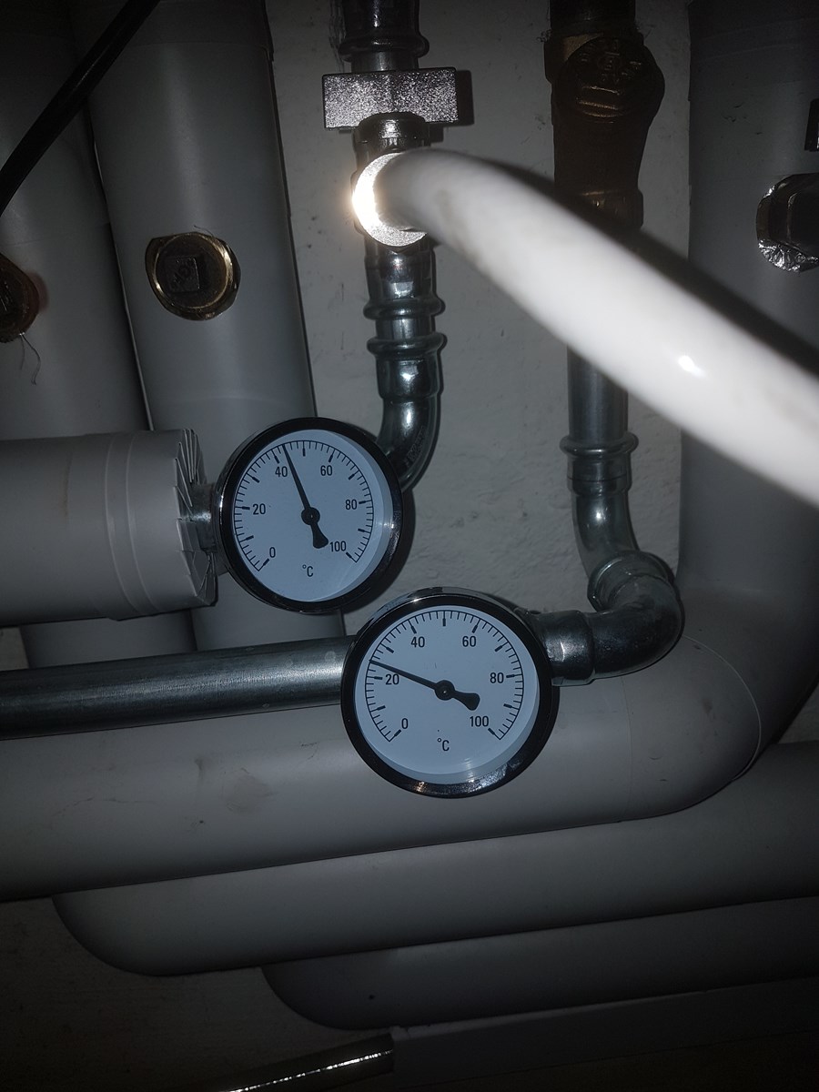

Jeg har sat alt som før, af hensyn til fejlfinding, og gennemskylning synes at have gjort det muligt at hæve fremløbstemperaturen på sekundærsiden betragteligt. Max før skyl var 60 grader, jeg har lige set 68 grader. Retur er kun marginalt bedre, nu 54 grader, men dog noget når fremløb på sekundærsiden samtidigt er ~10 grader højere.
