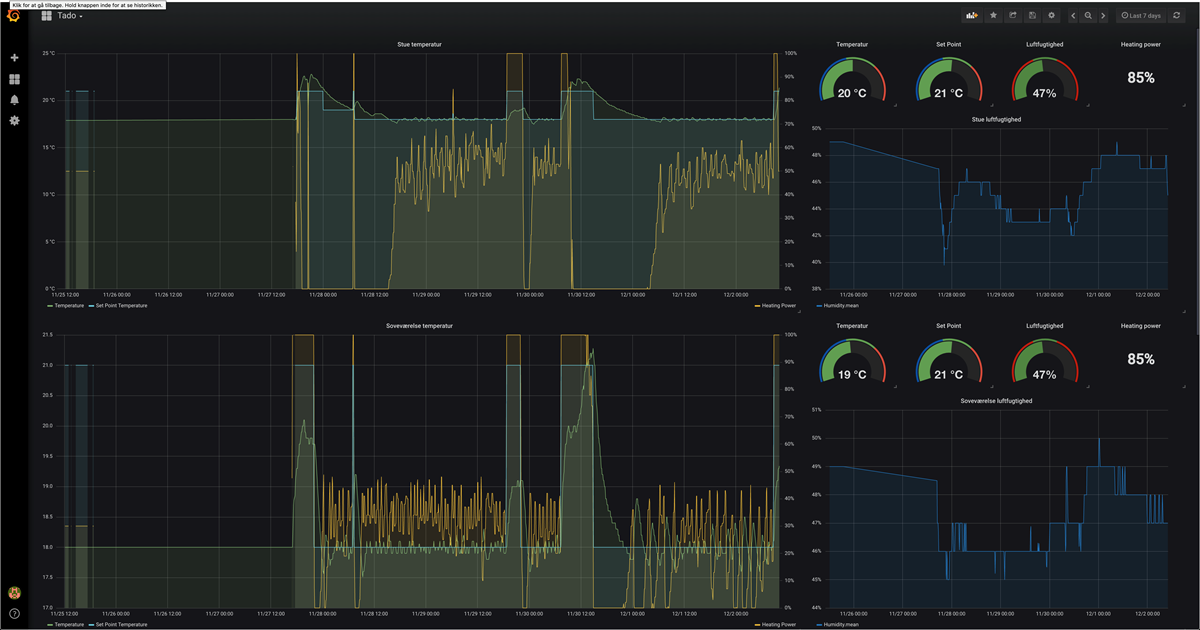

Et screenshot fra mit grafana jeg har kørende på min raspberry pi:
