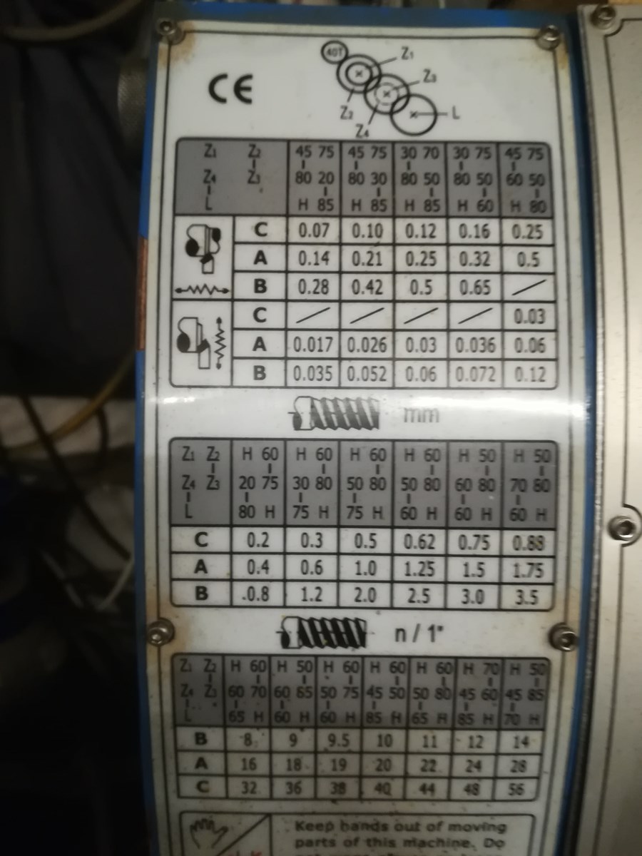

Først er du nødt til at kaste et billede af tabellen til venstre på spindeldokken ind.

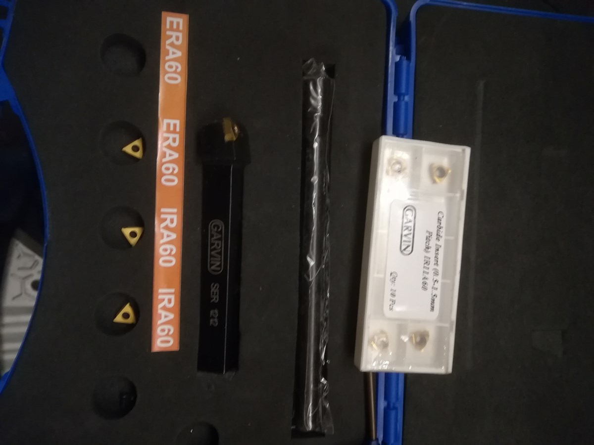

Derefter kan du forberede dig ved at købe/slibe gevindstål.
Gevind stål har jeg. I morgen tar jeg lige et bilde af tabellen og sætter ind
Så er det et par bilder af metaldrejebænk en. Mvh Tom.
Jamen så skal du i gang med at lege med tandhjul

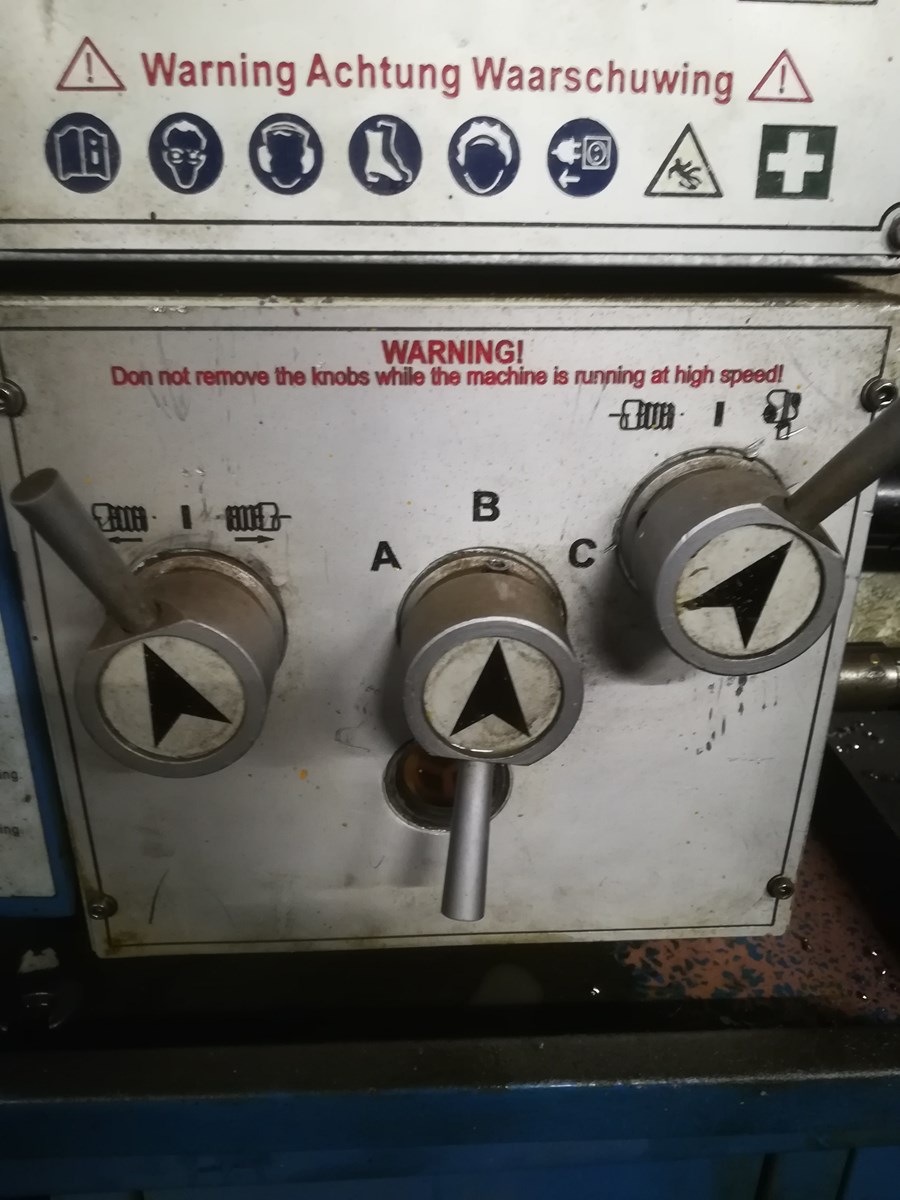

Lad os tage grebene først:
  • Venstre: tilspænding højre/venstre rotation (alm. eller linksgevind)
  • Midt: reduktionsgearkasse til tilspændingen
  • Højre: tilspænding langs/tværs
Den øverste tabel viser tilspænding når du skal lave en glat overflade.
Den midterste er til metriske gevind, og den nederste er til tommegevind.
Hvis du f.eks. skal lave et M10 x 1,5 gevind skal du montere følgende tandhjul:
  • Øverst: 50 tænder
  • Midt: 80 og 60 tænder uden på hinanden
  • Nederst: 60 tænder
  • Midterste greb i stilling "A"
  • Venstre og højre greb skal pege mod venstre
God fornøjelse
PS: vi skal også have et billede af forklædet, der er også et greb der skal stilles rigtigt
