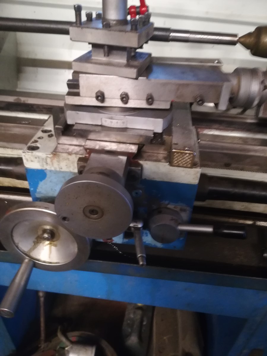

Hej er det nogen det kan lære mig at lave gevind på min Weis 280 vf. Hel fra start til slut. Mvh tom

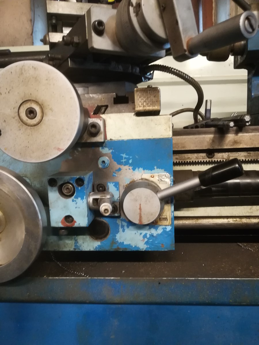

Det er "forsiden" af hovedslæden på drejebænken...

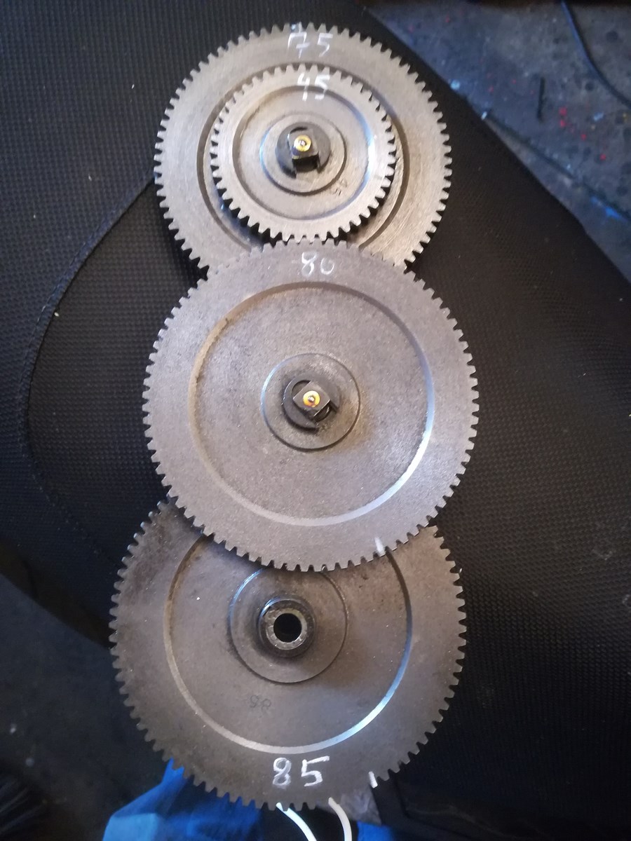

Et tip til tandhjulene: læg en strimmel skrivepapir mellem når du spænder dem fast, så har de det rigtige spil. Der må gerne være lidt "slør", hvis ikke sidder de for hårdt mod hinanden.

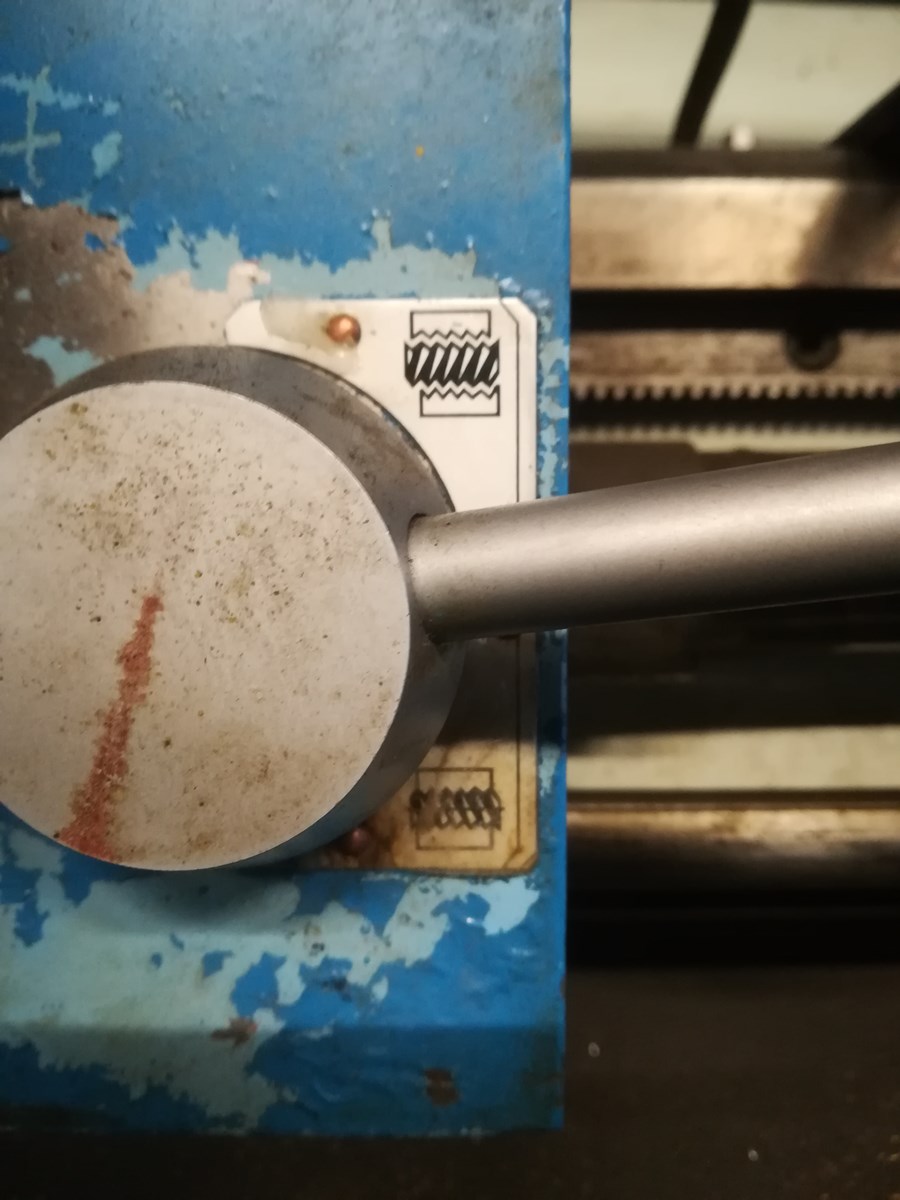

Du må ned på knæ vi kan ikke se de to greb ordentligt.
Jeg kan stadig ikke tyde symbolerne, sorry.
De tandhjul som sidder på har 75 tænder og 45. 80. 85. Vil det sige det skal nogen andre tandhjul til.??
Ja, de må ligge i tilbehøret et eller andet sted.
