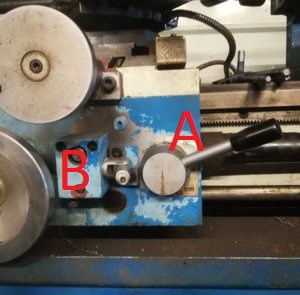

Hej er det nogen det kan lære mig at lave gevind på min Weis 280 vf. Hel fra start til slut. Mvh tom

Jamen så er det bare at gå i gang :)
Håndtaget på forklædet skal trykkes ned ved tilspænding/gevindskæring, når det er oppe kører hovedslæden frit.
Håndtaget A må være til gevindlåsen, som kobler ledeskruen og slæden sammen.
Håndtag B er det til at indkoble, den automatiske tilspænding ?
Ja jeg må lige prøve det i morgen. Mvh Tom
Sandsynligvis. På denne type maskine er ledeskrue og -spindel ofte kombineret, så en not er skåret på langs i ledeskruen som gennem en omløber med feder trækker tilspændingen.
Hej Bent jeg nåde det ikke i dag. Jeg skal nok fortælle dig det når jeg får det prøvet. Mvh Tom
Håndtaget til tilspændingen skal nok stå i en bestemt position, for at du kan indkoble håndtaget til ledeskruen.

Sæt en stump aksel op, og øv dig lidt, undgå at køre for tæt på trekloen, har du ikke et gevindur på bænken, er du nødt til at lade ledeskruen være i indgreb til gevindet er skåren færdig, så når du er nået til enden, køre du stålet fri, og slår bak.
