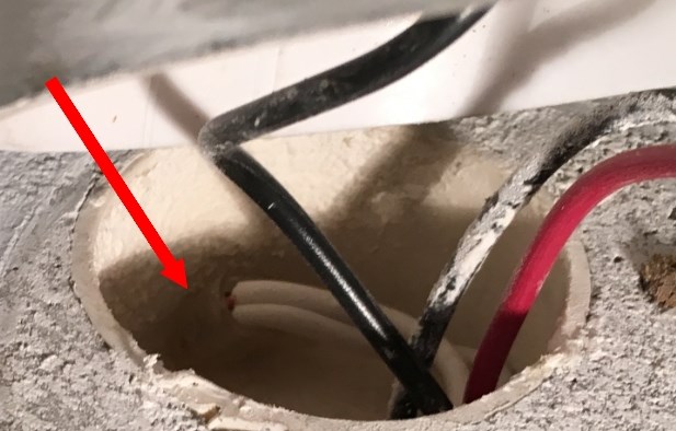

Du skal sandelig ikke stoppes Svend. Det var bare dejlig hvis du kunne præcisere hvor du ser "hjemmestrikket meget ulovlig installation , samlinger med muffer bag paneler" Og ligeledes præcis sige hvori den " Virkelig pinlige og dårlige rådgivning består"
Er det her virkeligt nivouet her , alle fortæller i detajler hvordan problemet med en manglende nul (sort ledning) skal løses , og da den blev fundet inde i væggen , så skulle den bare klippes over  osv , det er jo totalt ulovligt , og med hensyn spørgsmålet om hvor muffen kom fra som Ævmanden skriver , hvordan skulle man ellers samle nullen igen og til sidst skriver ævmanden at selvfølgelig er der elektriker arbejde , sikken en kovending

Du skal klippe den sorte ledninger over og føre disse 2 ender ind i nul klemmen på stikkontakten.
ev elmand skrev den 25-11-2018 17:12:22
Og begge sorte ender skal i stikkontakt. Så jeg vil foreslå at der bliver trukket en ny fra nabo værelset så det kan nå ud på ordentlig vis.
 Øh, der gøres da netop opmærksomt på at nullen SKAL monteres i stikkontakt.
Jeg kan ikke finde et eneste sted i denne tråd, hvor den anviste løsning indeholder samlemuffer.
Klodshans og Svend Høst jeg kan altså heller ikke se at der bliver anbefalet at bruge samlemuffer nogen steder.

Betina, kunne du ikke bare fortsætte i denne tråd i stedet for at lave en ny, hvor man så skal tilbage til denne tråd, for at se hvad der er foregået. Og så vil jeg fraråde dig at begynde at lave huller til stikkontakten, du skal have lavet, med mindre du selv vil lave stikkontakten. Det skal laves præcist.
Hej S. Fabrin, naturligvis; du var faktisk savnet.
Der har været meget "støj" i denne tråd; men det korte at det lange er, at jeg lovligt kan lave en stikkontakt lige under afbryderen som også findes andre steder i lejligheden. Man skal bare se bort fra mine dumme forsag (T-forbindelse) i starten.
Men jeg vil nu fokusere på at nedlægge væglampen og få etableret en ny på den anden side. Ja, dette kræver selvfølgelig en elektriker, der kommer og laver det her, medmindre man lovligt kan samle ledningerne i samlemuffer og lukker det.
Til dem, der forgæves har ledt efter samlemuffer, har jeg fundet én lige i dåsen under lampen, som skal nedlægges:
og det er fuldt lovligt, da den er i dåse uden skikkontakt/afbryder.

Jeg må tilslutte mig i koret af gamle elektrikere som ryster på hovedet af denne tråd , det er utroligt hvad lægfolk bliver anvist selv at lave , og utroligt nok af faglærte elektrikere som  burde vide bedre , nej det er ikke lovligt at lave samlinger med muffer inde bag gerikter , det her er elektriker arbejde , det er simpelthen ulovligt , at selv at rode med ,
Mvh S.H.
Støjen bliver du nok nødt til at vende dig til, sorter selv det fra du  ikke synes om. Det du omtaler som en dåse under armaturet, der skal flyttes, ser lidt hjemmelavet ud.
Du kan ikke med et multimeter finde ud af, hvad der er fase og nul, fordi det du måler med et multimeter/voltmeter er spændingsforskellen mellem de to ledninger.
