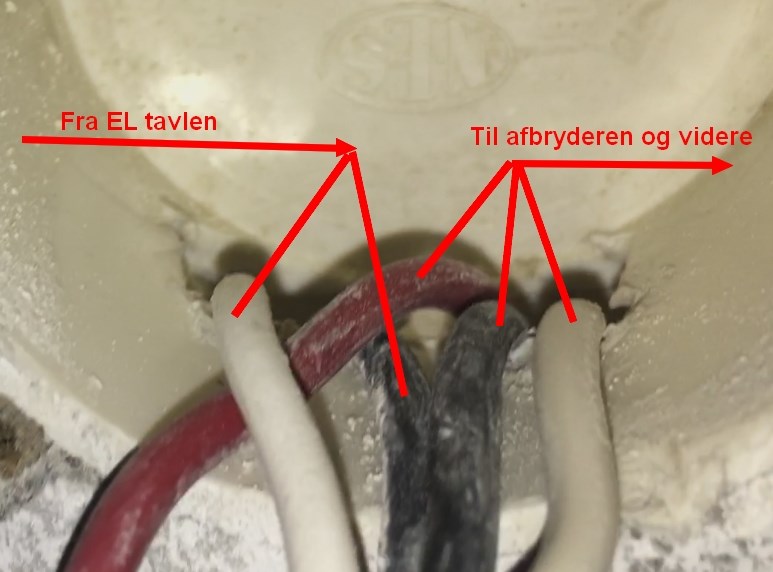

Det du omtaler som en dåse under armaturet, der skal flyttes, ser lidt hjemmelavet ud.
Nej, S. Fabrin, den er slet ikke hjemmelavet; det lavede man sådan i 70'erne, tror jeg!
Hvad synes du, det mangler eller ser forkert ud?

I 70'erne ville der, efter min bedste overbevisning, blive brugt en dåse med en metalring med ører med gevindhuller til skruer. På billedet virker det, som om dåsen er muret ind og derefter skåret af lige med muren.

Erik, du er en dygtig person, og jeg har fulgt dine svar og indlæg her på LDS, men jeg mener, du tog fejl af den sorte ledning. Den sorte er en fase og ikke 0. Læse venligst videre, hvorfor!
S. Fabrin fik mig til at undersøge den "hjemmelavede" setup (ringede endda til dem, der boede før mig som jeg stadig har kontakt med; de boede i lejligheden i 100 år, og ingen har rørt el-installationen, siger de, og det har jeg heller ikke)
Så jeg prøvede at se, hvordan dåsen er sat op.
Der kommer 2 fase-ledninger (en sort og en hvid) fra tavlen; begge er cuttet i dåsen. Den hvide tilsluttes sammen igen og går videre. Den ene ende af den sorte sættes til klemmen i lampen, og den anden ende går den samme vej som den hvide.
Der er også trukket en rød ledning, som bare er en mellemledningen til lampestedet og afbryderen. Den er IKKE nul-lederen. Se venligst her:
Når man frakobler den hvide eller den sorte så er der ingen strøm i lejligheden. Det er også til at forstå med den setup. Men jeg mener det er forkert setup!
Hvis man kigger på afbryderen (billede 2, side 1) så går fasen ikke ind i P-klemmen, fordi hvis man slukker for lyset så slukker man for al strøm!

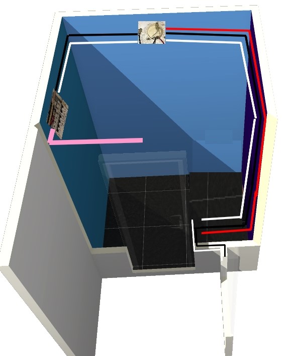

For at illustrere depotrummet med dåsen i væggen samt el-tavlen så har jeg tegnet det her:
Ville det ikke være nemmere at vælge den lyserøde vej og lave en dåse eller et lampested lige overfor døren, i stedet for at trække en hel masse ledninger på den anden side af væggen? Hvad ville du gøre, Svend? Jeg mener, lampen også vil lyse i den rigtige retning!
Kan man ikke få en elektriker til at trække ledningerne fra el-tavlen til dåsen ud, og la' resten blive. Så han/hun trækker nye ledninger fra den anden side, som er vist med lyserødt? Eller måske frakoble de to ledningerne fra el-tavlen og trækker nye kabler?
