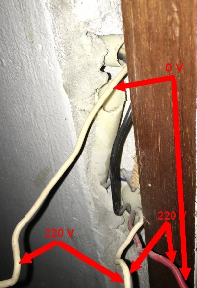

Kære venner, jeg har fundet den sorte ledning ved at at fjerne træværket:
Den sorte går til nabo værelset, som har både afbryder og stikkontakt.
Hvad gør jeg nu!
Det underlige er, at strømmen i hele lejligheden (på nær komfuret) forvinder, når ledningerne kobles fra afbryderen. (det tog mig lang tid at skulle sikre ledningerne -i mørke- med samlemuffer, men skulle sætte hele den oprindelige setup på plads efter noget tømrer- og murerarbejde)
Jeg har målt spændingen (se tegningen), så det undre mig hvorfor de 2 hvide skal samles sammen i afbryderen!
Vh-Bettina

De hvide ledninger er begge såkaldte fase ledninger, den ene er en tilgang og den anden er en afgang, nå du skiller dem ad så kommer der ikke spænding til den videre installation og i dit tilfælde resten af lejligheden.
Og alle de målinger du har lavet kan du ikke bruge til noget. Du måler gennem dine lamper og brugsgenstande derfor kan du måle 220v.
Du skal klippe den sorte ledninger over og føre disse 2 ender ind i nul klemmen på stikkontakten.
De hvide skal samles. I dit tilfælde kan du sætte en hvid i afbryderen og en hvid i stikkontakten og så ligge en "lus" imellem disse 2.
Og begge sorte ender skal i stikkontakt. Så jeg vil foreslå at der bliver trukket en ny fra nabo værelset så det kan nå ud på ordentlig vis. Man kan binde/sno den nye sammen med den man hiver ud, så går det let.
Skal den have en anden farve gør det ikke noget den bliver lysblå, det vil enhver elektriker kunne tyde senere.
Du har da lov til at bruge en lommelygte eller lampen på din telefon når du er nødstedt i mørket.

 Det er tilladt at lave en stikkontakt mere i gerigt, ( se 2 x link lagt på sent i går aftes af Jenshøj (sikkerhedsstyrelsen ) Og af BET til en YouTube video hvor spørgsmålet bliver klart og tydelig besvaret. ( også omkring samlinger der ikke må forekomme)
Der har aldrig været aflastning på ledninger på gerigt monterede kontakter og naturligvis heller ikke dåser bag. Derfor må de ikke i hele installationer længere. Men hvor de er må de serviceres.
Her er uddrag fra sikkerhedsstyrelsen, så behøver du ikke at sætte dig ind i sagerne:
Det accepteres også, at der fx monteres en ny stikkontakt under en eksisterende afbryder uden dåse, når dette sker håndværksmæssigt forsvarligt og der ikke er samlemuffer bagved.
Det har aldrig været tilladt at anvende samlemuffer bag dørgerigter, når stikkontakter og afbrydere var placeret direkte i gerigten uden brug af dåse.

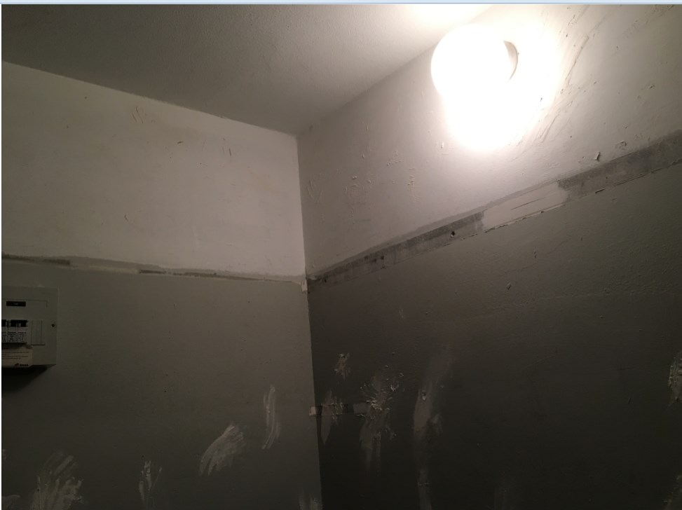

Nu har jeg jeg fået en anden tanke; nemlige at flytte lampen på den anden side, så de ikke kaster lys på mig, men på tingene i rummet:
Jeg skulle kun renovere rummet i denne weekend, men... så jeg vil lade el-arbejdet ligge indtil alle skabe, hylder og reoler er flyttet ind i rummet igen.
Hvis det er i orden så vender jeg tilbage, når rummet er færdigt!
Men vil gerne vide, hvor meget I tror, det kommer til at koste at flytte lampen (og lukke hullet) og få monteret et stikkontakt under afbryderen; kan selv lave gerigthullet
