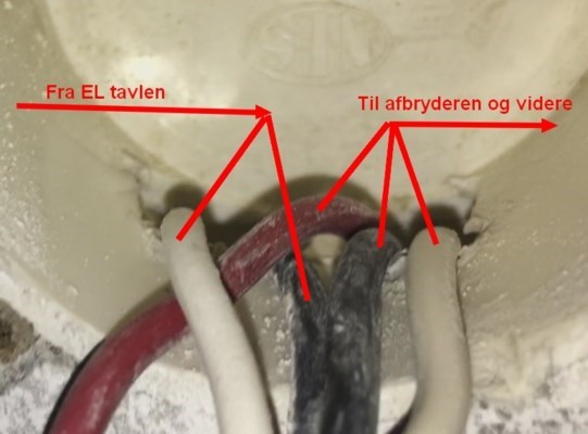

Så jeg prøvede at se, hvordan dåsen er sat op.
Der kommer 2 fase-ledninger (en sort og en hvid) fra tavlen; begge er cuttet i dåsen. Den hvide tilsluttes sammen igen og går videre. Den ene ende af den sorte sættes til klemmen i lampen, og den anden ende går den samme vej som den hvide.
Der er også trukket en rød ledning, som bare er en mellemledningen til lampestedet og afbryderen. Den er IKKE nul-lederen. Se venligst her:
Når man frakobler den hvide eller den sorte så er der ingen strøm i lejligheden. Det er også til at forstå med den setup. Men jeg mener det er forkert setup!
Hvis man kigger på afbryderen (billede 2, side 1) så går fasen ikke ind i P-klemmen, fordi hvis man slukker for lyset så slukker man for al strøm!

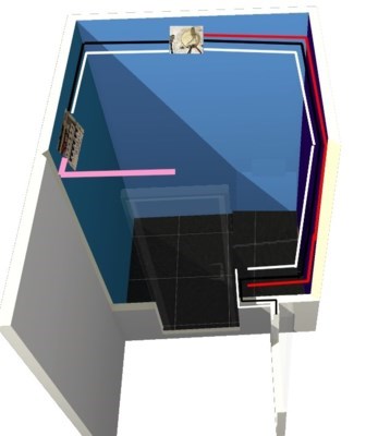

For at illustrere depotrummet med dåsen i væggen samt el-tavlen så har jeg tegnet det her:
Ville det ikke være nemmere at vælge den lyserøde vej og lave en dåse eller et lampested lige overfor døren, i stedet for at trække en hel masse ledninger på den anden side af væggen? Hvad ville du gøre, Svend? Jeg mener, lampen også vil lyse i den rigtige retning!
Kan man ikke få en elektriker til at trække ledningerne fra el-tavlen til dåsen ud, og la' resten blive. Så han/hun trækker nye ledninger fra den anden side, som er vist med lyserødt? Eller måske frakoble de to ledningerne fra el-tavlen og trækker nye kabler?
Jeg fortsætter gerne diskutionen med at give Erik ret. Den sorte er nullen, hvilket du selv underbygger ved at fortælle, at den går ind i lampen. Desuden kommer der en hvid (fase) og en sort fra tavlen (nul) fra tavlen. Den hvide er samlet uden forbindelse til lampen, hvor den er forbundet til afbryderen. Fra afbryderen er der ført en rød tilbage til lampen. Denne ledning fører fasen tilbage fra afbryderen og kaldes nu tændledning/mellemledning. Setuppet er i øvrigt helt OK. Hvis al lyset i lejligheden forsvinder når afbryderen slukkes, tyder det bare på, at der skal flyttes en ledning i afbryderen. At lyset i hele lejligheden forsvinder, hvis enten fase eller nul afbrydes er helt klart, du afbryder jo spændingen til resten af installationen.
Jeg kan nu se på billedet af dåsen i væggen er fabrikeret af det hedengangne firma NES. For nu at sige det pænt er dåsen modificeret, så den er glat med væggen. Installationsrørene er i øvrigt ikke ført ind i dåsen.
Du har i dit indledende indlæg sagt, at lampen skulle placeres på den anden side af væggen. På din tegning er lampen placeret på en anden væg. Det giver en anden måde at lave det på. Du får trukket en ledning i fra dåsen og til tavlen. Derfra fortsættes installationen til den ny placering af lampestedet, hvis afbryderen skal blive på sin nuværende placering.
Du et velkommen til at kommentere mit indlæg.
Beklager Erik, du havde alligevel ret, sort er nul, siger alle. Men jeg havde ret, at du var dygtig:-)

Det er klart at du mangler forståelse for el-systemet, . Hvis det var 2 fase ledninger så ville du have 400 v på din installation. Men du har 230 Volt så det er fase og nul. Både fase og nul er lige vigtige for at få lys / strøm i installationen og afbryder du en slukkes alt lys videre frem.
Man kan populært sige at strømmen kommer i fasen og bringes retur i nulleder. Det er dog ikke korrekt el teori.
Sort går i lampe og stikkontakt og er Nul.
Fase er hvid og går i afbryder og i stikkontakt. Når afbryder tændes kommer der strøm op til lampen med den røde ledning og den lyser.
Af tidligere billeder fremgår at de 2 hvide sidder i samme klemme i afbryder, ( den der startede hele tråden) De afbrydes altså ikke af afbryder, mens det som sagt den røde der går tilbage der afbrydes / tændes. Det har ingen betydning om der er rød eller hvid der sidder i P klemme.
Dåsen behøver ikke at være hjemmelavet, men der er tilsyneladende sket en fejl ved indmuring, så den ikke er dækket helt af pudslaget. Ja så er man sprunget over og har savet det overskydende væk.

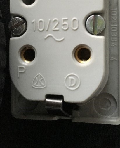

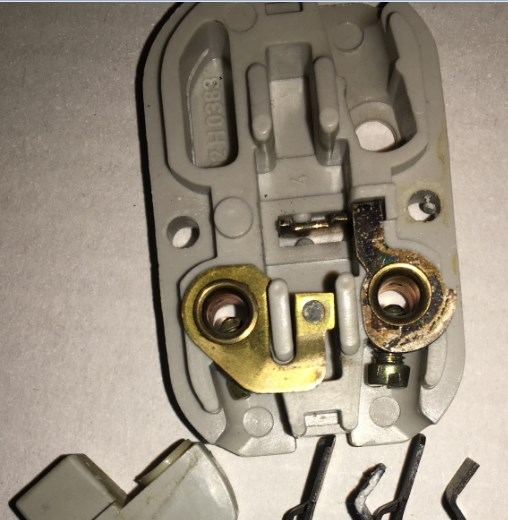

jeg tænkte galt, selv om jeg prøvede at finde ud af, hvordan en afbryder virker, så jeg skilte en gammel afbryder ad:
Og fandt ud af, at man skal afbryder faselederen, P:
Men faseledningen (hvid) i afbryderen var bevidst ikke tilsluttet P-klemmen, fordi det ville jo blive afbrudt ved at tænde/slukke lampen, men strømmen skulle løbe videre frem, så man har brugt den anden klemme som virkede som samlemuffe for de hvide, så man havde tilsluttet rød til P i stedet; en god bortforklaring, ikke :-)
Så til en en ny lampe: sort er NUL og rød er LEDER.
SLUT med nulleder, faseleder; med tak for jeres input og en dyb beklagelse for min dumhed.

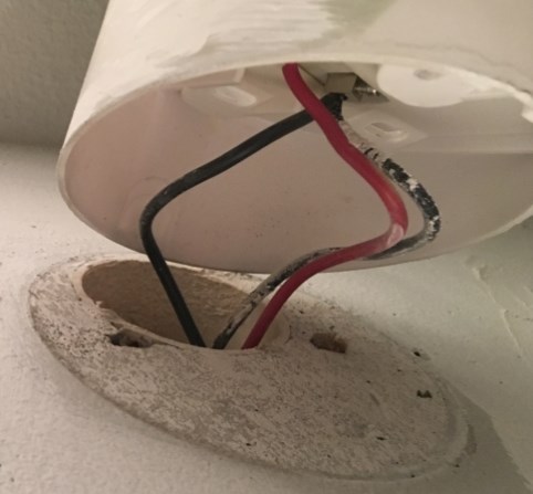

Den gamle lampe, kuppel var tilsluttet direkte til el-installationsledningerne:

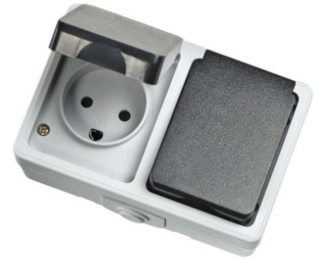

Vil I hjælpe mig med en sidste ting; et ja/nej spørgsmål:
Er det lovligt at installere denne stikkontakt som mest er til udendørs installation:
Dette er for at lukke hullet, samt af få den hvide ledning ud af hullet, så der ikke samlemuffe bag stikkontakten. Jeg tror, jeg ved hvordan det skal tilsluttes, ellers spørger jeg igen:-)

 Du skilte en afbryder ad og fandt ud af at den skal afbryde fasen for at slukke lyset. Det er korrekt, men det er ligegyldigt om fasen bliver monteret i P eller den anden klemme.
Det er lovligt at montere den viste stikkontakt over hullet, hvor lampen sidder nu. Hvorfor sætter du ikke ledningerne sammen med et par samlemuffer og lukker hullet med et blindlåg. Det vil se mere professionelt ud end en stikkontakt placeret over et hul, som det måske ikke kan dække helt, og er placeret i en højde som er unormalt, hvis der ikke er en speciel grund til placeringen.

Nej, afbryderen prøvede jeg ikke at samle igen, fordi den alligevel skal udskiftes. Lige pt. er der hverken lys eller afbryder i depotrummet, og ledningerne er bare i samlemuffer.
Lidt historik: jeg skulle bare male depotrummet (det, jeg er bedst til:-), men ville meget gerne fjerne den grimme lampe. Købte også et smukt vægvitrineskab, med lys i, uden at tænke på at der slet ikke er stikkontakt i det lille rum. Derfor begyndte projektet med alt det el-arbejde! Placeringen af stikkontakten i så højde var ikke helt galt, før dit svar.
Men du fik mig faktisk IGEN til at gå i tænkeboks, selv om jeg i dag var forbi Bauhaus og købte rigtig mange stikkontakter, afbrydere, rammer osv, men det er slet ikke for sent!
Du mener, jeg skal lukke hullet med et blindlåg uden at bruge mellemledningen (den røde), og trække en ny mellemleding fra afbryderen til der, hvor jeg vil have lampestedet være. Er det korrekt forstået?

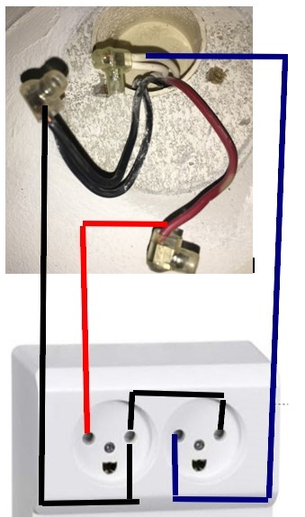

2. hvis jeg holder fast med min oprindelige plan inden dit svar, nemlig at lukke hullet ved at sætte en dobbelt stikkontakt, er dette diagram korrekt: (med en lus mellem nullerne)
Stikket til venstre er til lampen, men hvad sker med det andet stik, når man slukker for lyset ved afbryderen?
Eller hvordan ledningerne skal tilsluttes hvis afbryderen skal få:
a. lampen og kontakten til at slukke samtidigt
b. lampen til at slukke mens der fortsat er strøm i stikket til højre

Du lukker hullet med et blindlåg, og bruger tændledningen og nullen til at slutte et nyt lampested til. Det lampested kan så være en stikkontakt, hvis dit vitrineskab er med en stikprop. Jeg ville nok afslutte installationen i et 50mm lampeudtag og slutte vitrinen til der, hvis det skal være det eneste lys i rummet.
Hvis du vil have et lampested foruden vitrinen, kan du fra det nuværende lampested trække en forbindelse til det ny lampested og tilslutningen til vitrinen, men du vil med de nuværende ledninger ikke have mulighed for at kunne tænde lampe og vitrine hver for sig. Det kræver at du trækker en tændledning mere. Det kan gøres ved at binde to ledninger i den røde ledning og på den måde få en ledning mere i. samtidig skal afbryderen udskiftes med en kroneafbryder, som giver mulighed for at lave to tændinger.
Din inspiration fra youtube filmen ser du lige bort fra, fordi amerikanerne har andre måder at lave installationerne på. Jeg vil vove den påstand, at jeg kunne lave det, hun laver, betydelig pænere. Jeg ville have brugt kabel eller 16 mm rør.
Du kan ikke selv gøre din gruppetavle spændingsløs, det kræver at lusene i klemkassen åbnes (der kræver så igen at klemkassen plomberes igen, eller stikledningssikringerne i kabelskabet fjernes. Det er absolut ikke gør det selv arbejde.
Hvis du vil have lampen og stikkontakten til at tænde samtidig, skal du bruge den røde tændledning og nullen (sort).
Dit diagram over forbindelserne i den dobbelte stikkontakt kan ikke lade sig gøre fordi de to stikkontakter er forbundne internt. Du kan købe en dobbelt stikkontakt med to tændinger. så skal du have ført hvid sort og rød frem til lampestedet. Lampestedet forbindes til sort og rød. Hvid og sort føres videre til stikkontakten.
