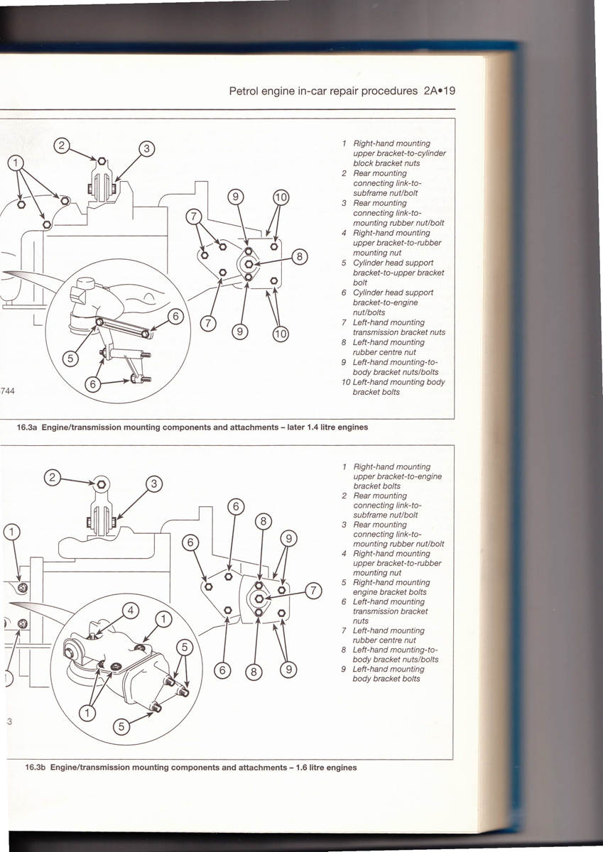

Det lyder rigtigt med motorophæng, bilen har kørt 254000 km. I følge Owners Workshop Manual er der tre forskellige ophæng, men jeg kan kun se de 2 til højre, så det sidste må sidde under batterikassen. Det øverste som er nemmest at komme til består af en stor gummipude, som motoren hviler på og så er der 2 mindre side gummipudder, som skal optage støde frem og tilbage. Jeg kan se, at der på de 2 side gummipudder er cirka 1 mm luft imellem gummi og metallet som gummiet skal støde imod.  Uden at vide det, så vil jeg tro at der slet ikke skal være luft der? Det anden motorophæng til højre sidder helt nede i bunden og er svær at komme til. Det har form at et hjul på højkant med en bolt igennem. Så det må optage tværgående stød/bevægelser. Det sidst ophæng som sidder i venstre side kan jeg ikke lige se. Men hvis ophængene skal skiftes, så skal man vel skifte alle sammen samtidig?  Nogen der ved om det er svært at skifte og hvordan man griber det an?

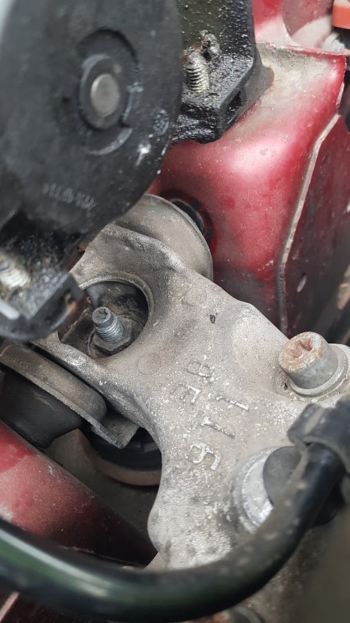

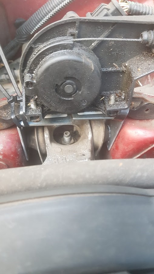

Jeg tror følgende ophæng er slidt, fordi der er luft imellem gummi og stål. Prøv at se:
Måske er det svært at se på billederne, men jeg kan se at der er cirka 1 mm luft imellem gummi og stål.
Uden at have forstand på det, vil jeg mene at slet ikke må være luft imellem gummi og stål.
Er der nogen der kan bekræfte det?

Ja gummiet skal være vulkaniseret sammen med stålet. Der kan også være revner som først viser sig ved bevægelse, så prøv at skubbe motor op og ned for at kigge efter bevægelse og lyde.

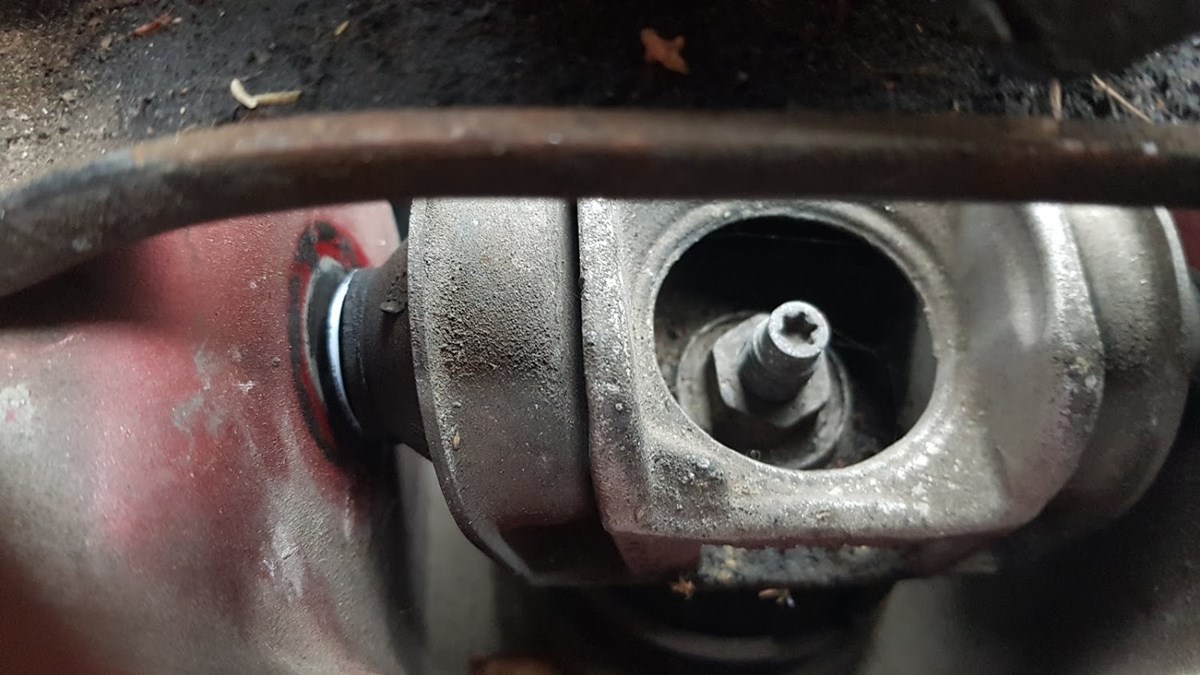

Jeg er kommet i tvivl om det er motortophæng det er galt med. Jeg fik den ide at udligne spilderummet på det højre ophæng ved at skyde 2 stk 2mm vinkler ind for at udligne spilderummet.  Prøv at se:
Men desværre hjalp det ikke. Jeg prøvede at køre lidt frem og tilbage.
