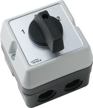

Du køber en almindelig 3 polet drejeomskifter LINK  til motorer. Den sidder før din masterswitch og skal være 1 - 0 - 2 . Så afbrydes på vej over til anden omløbsretning og din "masterswitc" skal genindtrykkes før du kan køre igen. Derved får du ikke denne huggen i den anden retning.

Du bestemmer jo selv hvor længe du "parkerer" i nul området på de manuelle omskiftere. Den jeg har link til er på 20 A så den vil holde længe.
