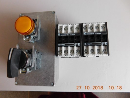

Det var noget af en opgave, at få plads til kontaktorer, klemrækker og kabler inde i "hovedet" på boremaskinen, men det lykkedes !

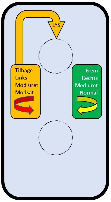

Nu skal jeg så bare have lavet en "overlæg" til forpladen på kontrolboxen:

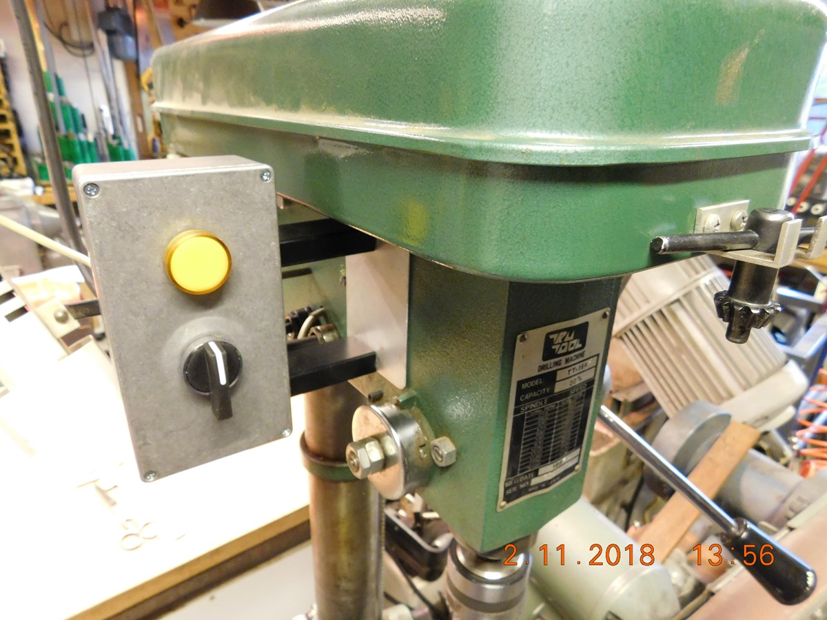

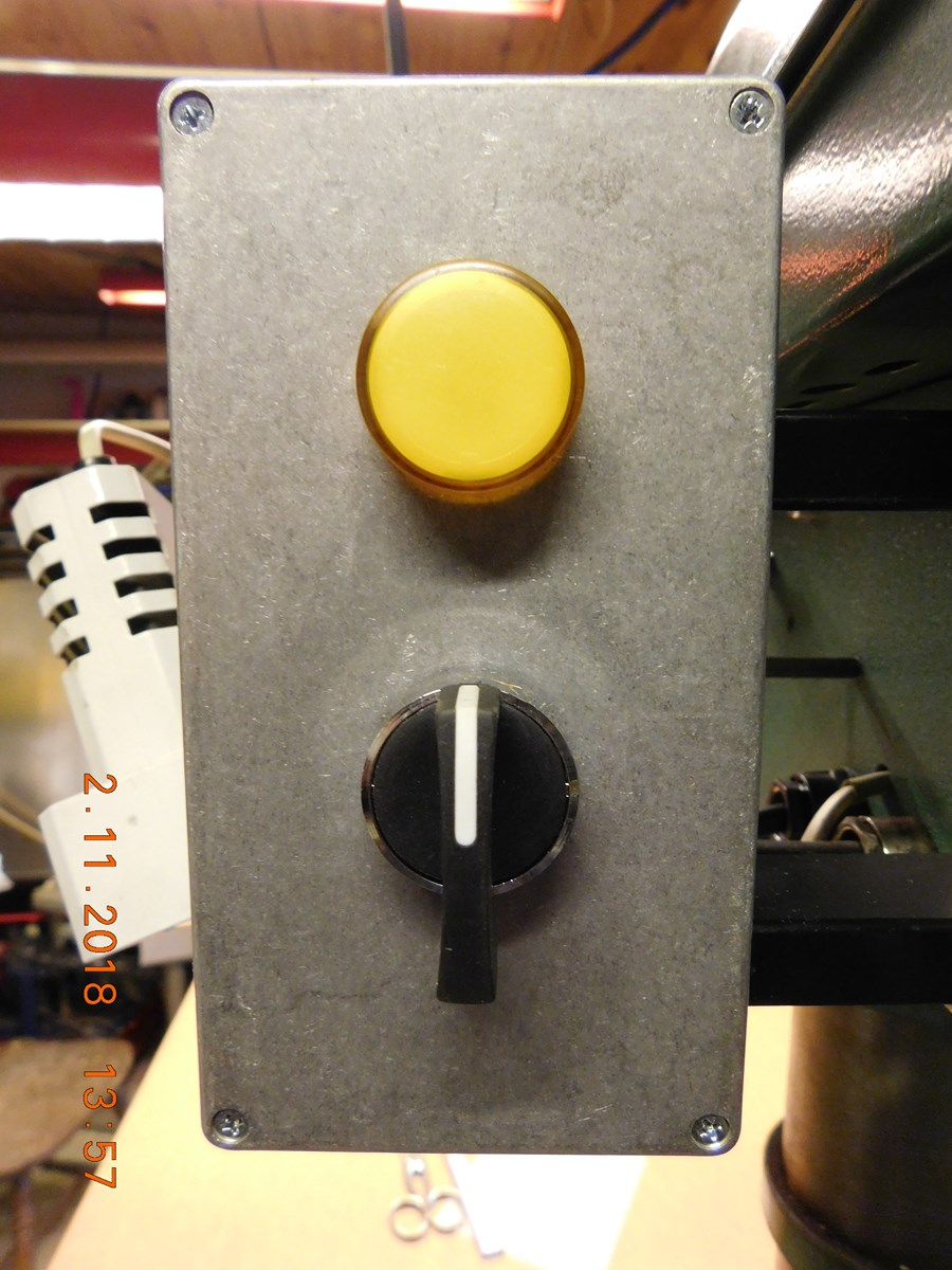

Her er den så fuld monteret !

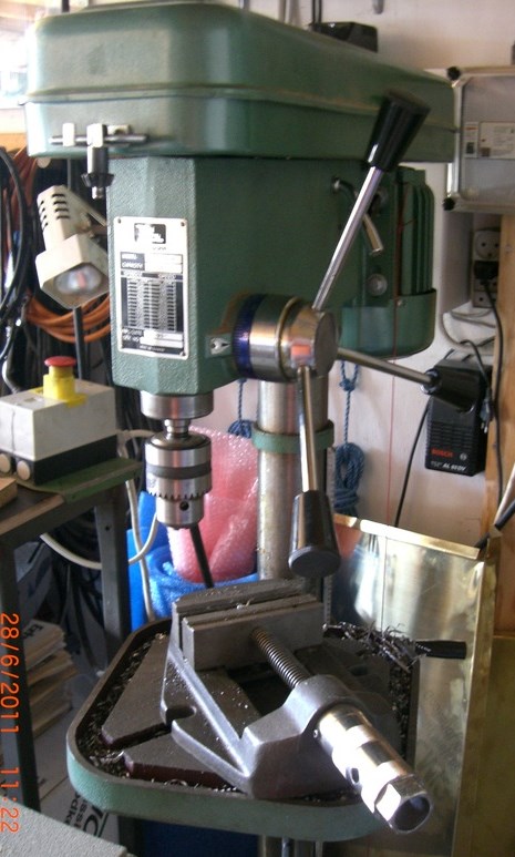

 jeg har en sådan fætter på størrelse med en prof. bænkboremaskine med firkantet "borepatron" og svinghoved - meget fin til at skære mange gevind hurtigt og uden at tappen knækker. Min har dog 3 stillinger - tryk for at skære, neutral for at standse og løfte for at skrue tappen ud igen - smart og hurtigt !
Hvis du er interesseret kan jeg sende dig et billede.
 Jeg har ikke modtaget nogen mailadresse, så her kommer et billede:
Der er et rimeligt stort eftermonteret bord, en udligger, så den kan "nå længere" ud, og den har 2 hastigheder.
Er du interesseret, så skriv en privat meddelelse ;-))
