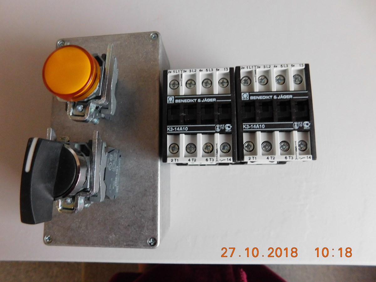

Så spiller det !
Det var noget af en opgave, at få plads til kontaktorer, klemrækker og kabler inde i "hovedet" på boremaskinen, men det lykkedes !
Nu skal jeg så bare have lavet en "overlæg" til forpladen på kontrolboxen:
