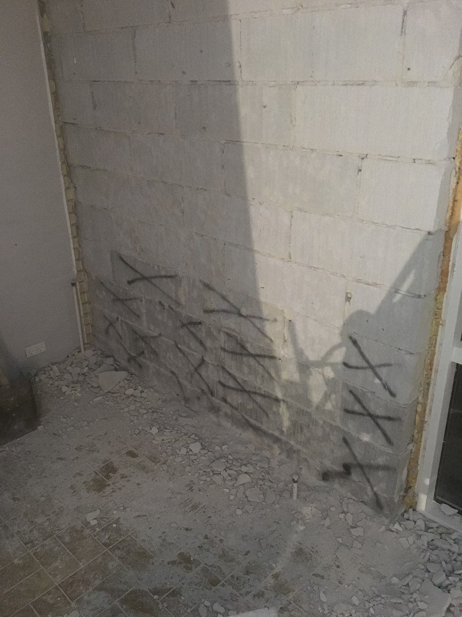

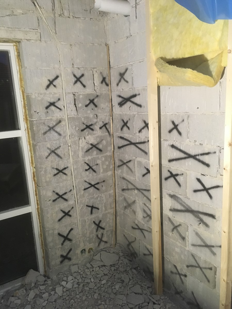

Kan det skyldes vand gennem sokkel, hvis fugten ser således ud: (Alle sten med kryds på har høj fugtighed).
Eller skyldes det nærmere dårlig puds, som har små revner hist og her udenfor ?

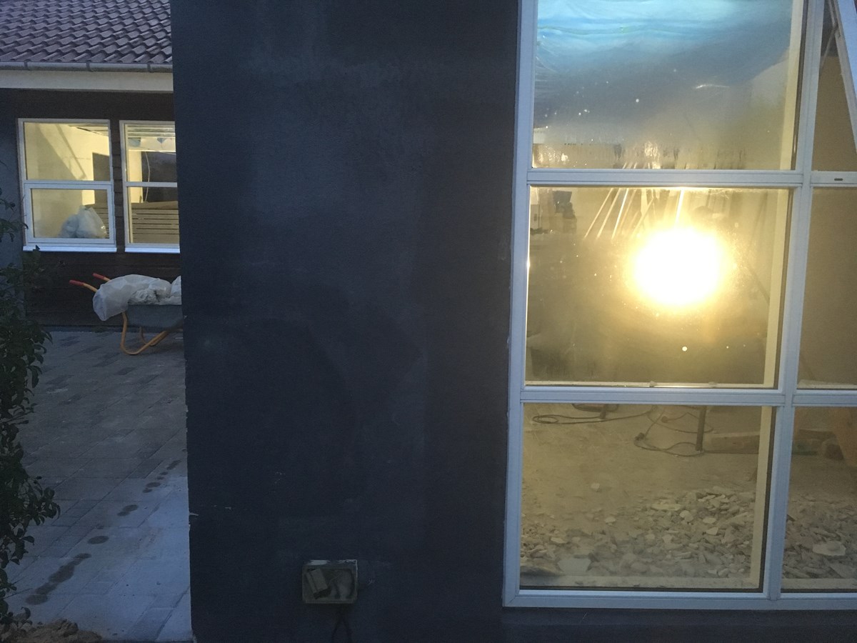

Hvordan ser det ud udenfor?
 Hej.

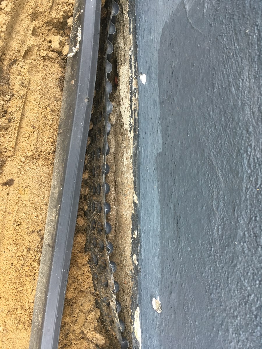

Der er dræn ude foran, samt grundmursplade. Dog er den øverste liste over grundmurspladen ikke fuget.

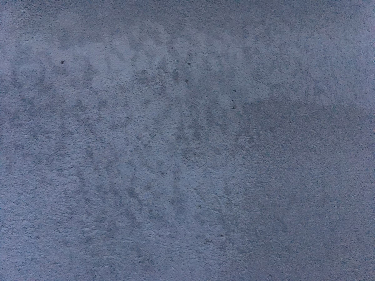

Det ser sådan ud:
Mvh. Christian M

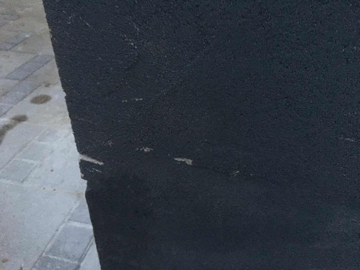

Hej Orla. Det er svært at vurderer. Kan du evt se noget ud fra billederne her:

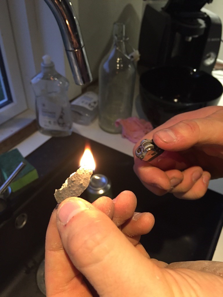

Jeg har iøvrigt banket et stykke maling af. Det ser ud som om, der er 2 lag maling. Et Hvidt inderst, blåt yderst.
Det hvide maling kan brænde. Dét kunne tyde på en ikke-diskussionsåben maling?
Mvh. Christian M

Er det gasbetonblokke muren består af? Er den massiv eller med hulmur?
Hvad har muren været beklædt med indvendig?
